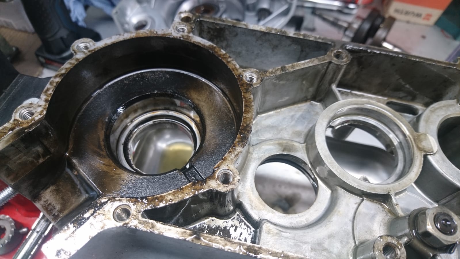

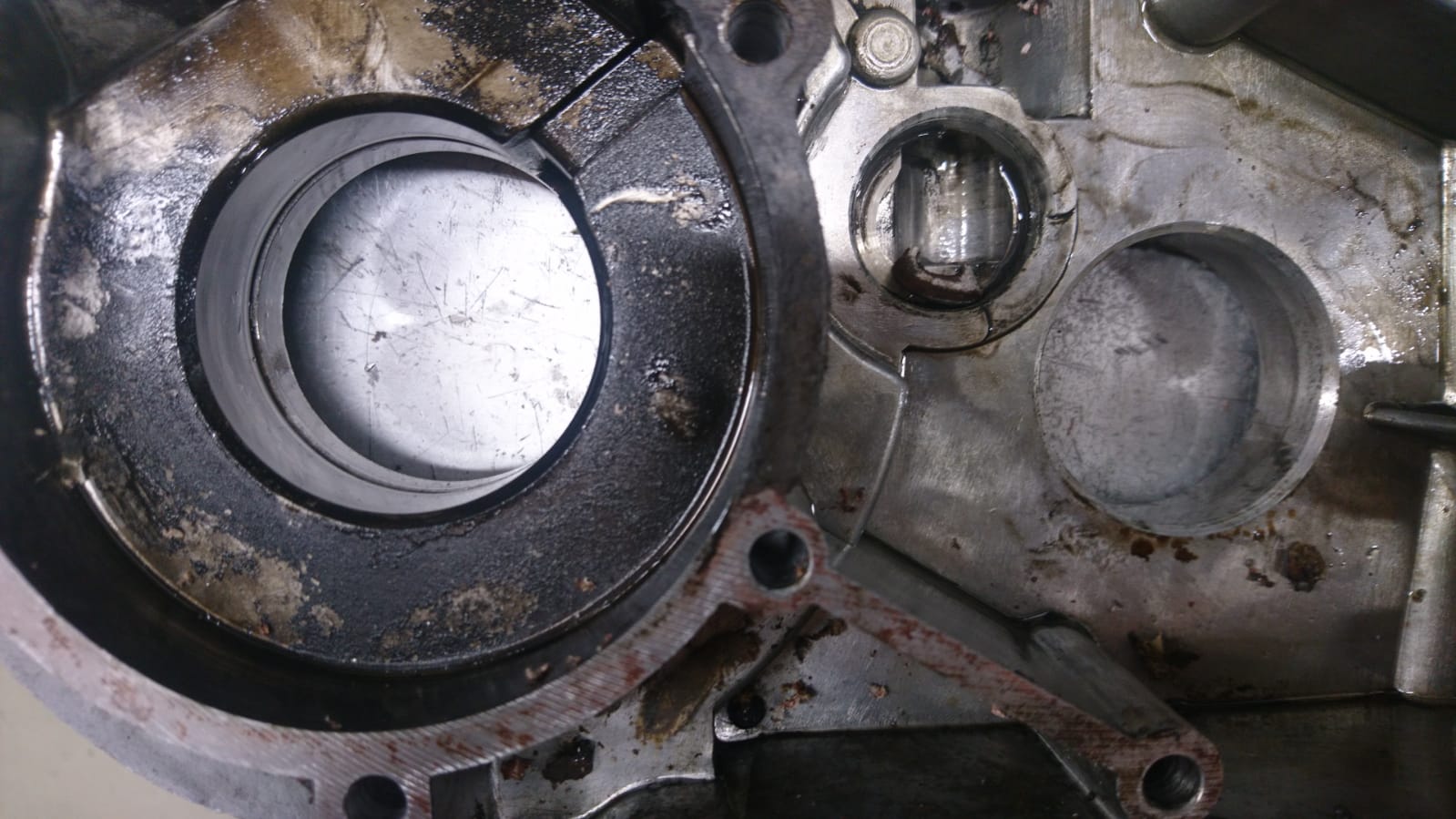

Zwischenzeitlich kam Rückmeldung von RPT. Der Motor hat durch die Mitteldichtung Getriebeöl gezogen. Dazu zwei Fotos auf denen das ganz gut zu sehen ist. Ansonsten wurde so ziemlich alles neu gemacht was so anfällt wenn man den Motor regeneriert (Lager, Kurbelwelle, Dichtungen, usw.). Ich hoffe damit ist das motorseitige Problem dann erledigt.
