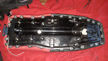

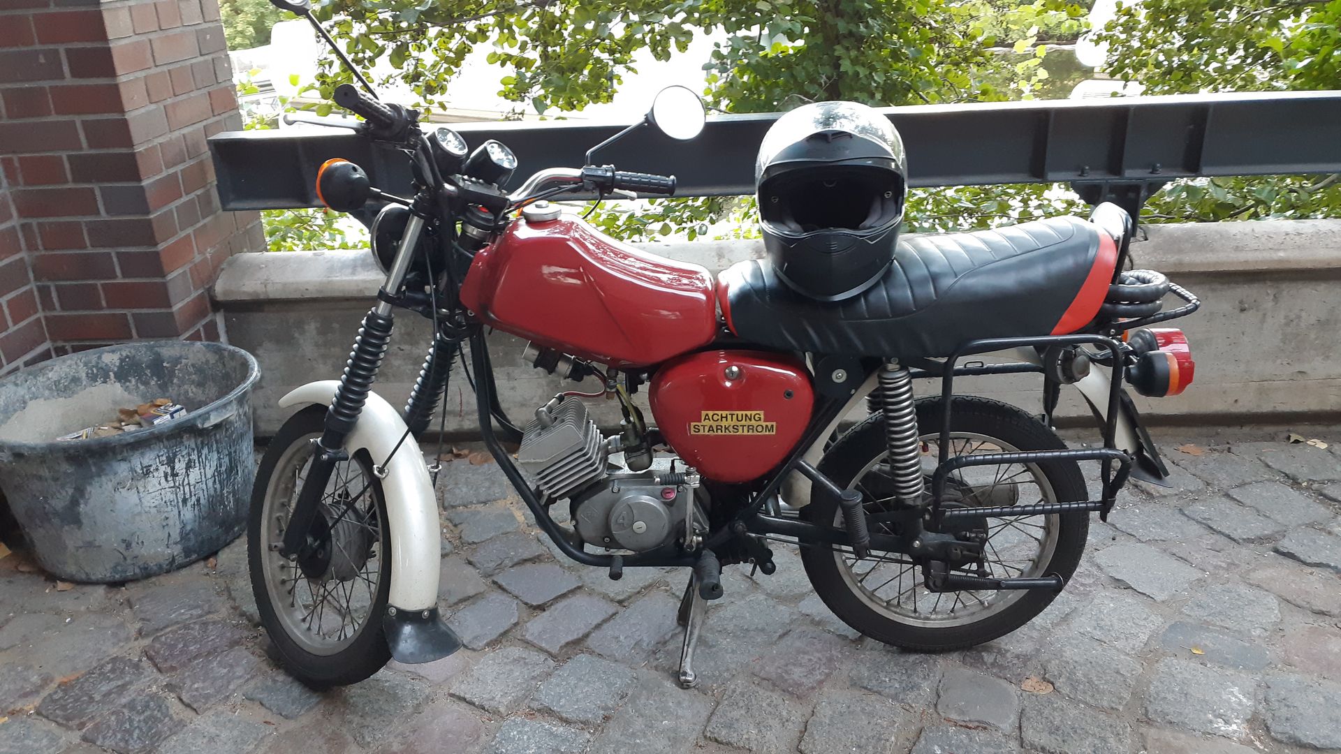

so... die bestellung kam schon vor ner weile an, letztes wochenende dann endlich wieder die richtige sitzbank draufgetan (nach 2 jahren ?)
ursprünglich war jetzt die ganze zeit meine "reisesitzbank" (modifizierte SR50 sitzbank glaub ich. kann aber auch von nem S53 sein ^^).

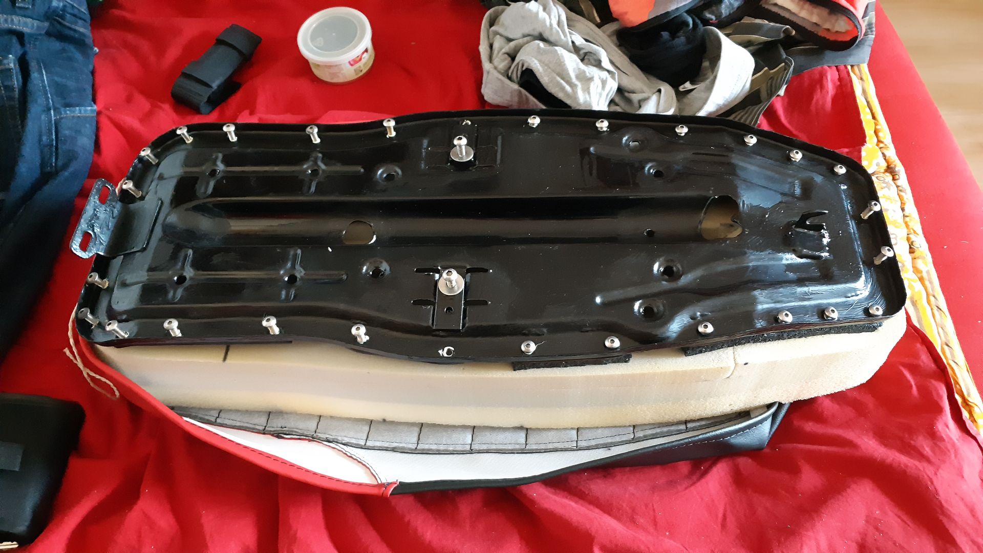

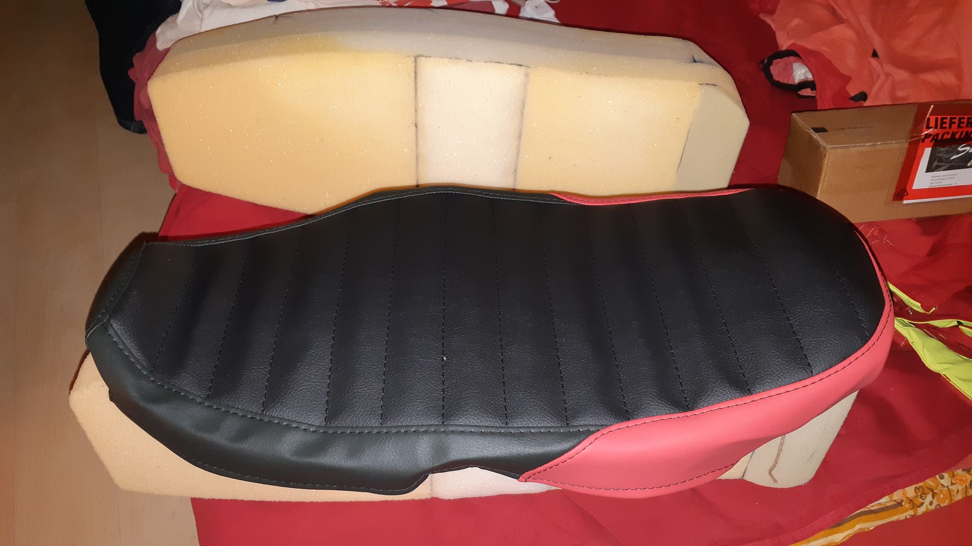

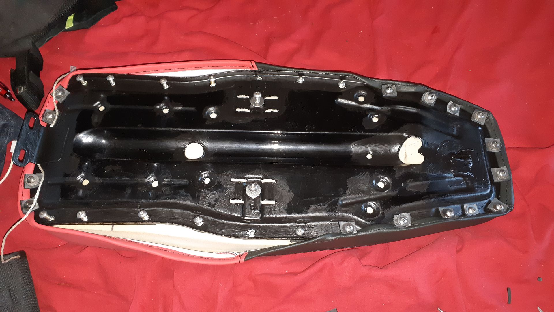

alles zusammenbauen...

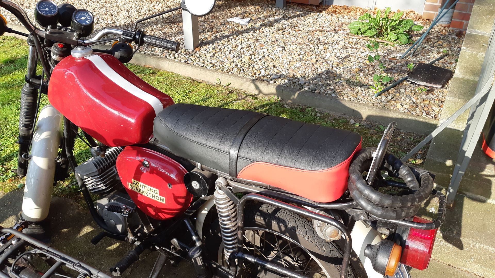

nu is sie wieder schick
der sitzbankkern stammt aus einer bootspolsterei, lag schon seit 2019 bereit ? sitzbankblech wurde vorher entrostet, mit fertan behandelt und dann mit brantho übergepinselt. mit reichlich brantho ? (hat auch nur 2 monate getrocknet ?)
