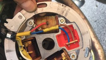

    Schau Mal auf dem Bild.
    Masse ist eig schon Recht ordentlich auf der GP. Bezweifle, dass es daran liegt.
    Was mir nicht einleuchtend ist, wie denn so ein Geber einfach nicht funktionieren kann? Kalte Lötstelle, klar bei Wärme..
    Aber die Spulen?
    Btw: Foto entstand vor der Bohrung..

  • Das Foto entstand vor der Bearbeitung.
    Hab neue Drähte verlegt und die Leiterbahnen auch zusätzlich verstärkt.
    Deshalb war ja meine Frage darauf abgezielt, wie dann der Geber noch kaputt sein soll (liest man ja hin und wieder, dass trotz alledem Geber nicht zu retten seien..)
    Ein Kabel vom Motor zum Herzkasten ist ebenfalls verlegt, hat auch keine Abhilfe geschaffen.
