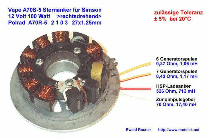

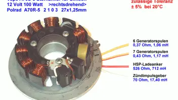

    Vom Ladeanker her müste man schauen, ob der den gleichen Widerstand und die gleiche Induktivität hat.
    Wenn der in etwa hinkommt, sollte es passen.
    Hier zwei Bilder von motelek.net
    Widerstandswerte sind fast gleich, dass sollte hinkommen.
    Induktivität ist beim Vape Ladeanker geringer. Das heißt, dass bei der PVL sogar eine höhere Zündspannung generiert wird, als bei der Vape.
    Die sollte aber nicht unwesentlich höher sein als bei der Vape (auch wenn hier bisschen mehr als 200mH unterschied sind).
    Interessanter wird wohl der Zündimpulsgeber sein.
    Weil der erzeugt bei der PVL eine bedeutend höhere Spannung als bei der Vape.
    Da wird es wohl zu den Komplikationen kommen.
    Ich weiß ja nicht, wie genau das Zündmodul aufgebaut ist.
    Aber bei großen Spannungsunterschieden kann es bei Transistoren schonmal zu huddeleien kommen.
    Oder gar wenn der Strom zu groß wird und der Transistor durchbrennt und somit immer die Spannung durchlässt (oder gar keine Spannung mehr durchlässt).
    Das ist aber soweit nur meine Theorie dazu.
    Vlt kann hier bei gelegenheit mal jemand reinschreiben, ob er schonmal an ner PVL ein Vape Zündmodul drangebaut hat und inwieweit es funktioniert.
