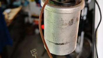

  • Meine S51 Enduro BJ 85 hat auch noch die lange 6V Zündspule.
    Die hab ich mir damals neu gekauft.
    Fuhrpark: am 24.08.21 geklaut
  • Kann ich nicht. Die Kiste steht ca. 300 km von hier entfernt.
    Wofür ist das wichtig?

  • Moin, wenn steht die Bezeichnung auf der Stirnseite.
    Aber für den Umbau des Licht von sechs auf zwölf Volt spielt die Zündung keine Rolle.
  • Wenn etwas auf der Stirnseite stehen würde, hätte ich nicht gefragt. Mir ging es tatsächlich darum, ob die kurze Form ein sicheres Zeichen auf EMZA ist.
