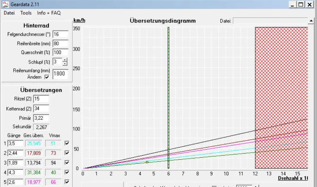

  • @ Sterni, der mittlere 1. hat nix mit dem langen ersten zu tuen. Das Getriebe was ZT da als mittlerer erster verkauft ist von der Abstufung her Genial.
    zum Vergleich der Originale 1. Gang ist i=4,4 Übersetzt. Der Lange erste von ZT i=3,5. Beim Getriebe mit mittlerem ersten i = 4,3 übersetzt. Der 2. Gang ist an diesem Getriebe ähnlich einem kurzen 2. Gang mit i = 2,6 (Orignal 2,5).
    und da muss ich wirklich einfach mal darum bitten, wer das Getriebe noch nicht aktiv genutzt hat sollte sich mit seiner einschätzung gekonnt zurück halten.
    Habe das mal mit einer Grafik untermalt.
    Getriebe mit langem 1:
    1. Blau / 2. Rot / 3. Schwarz
    Getriebe mit mittlerem 1:
    1. Grün / 2. Pink / 3. Schwarz
    Das sich der Originale lange erste gang bzw der von ZT so scheiße fährt gerade mit Sozius und co. liegt einfach daran, dass der für den MS50 konzipiert ist, welcher eine Brutal kurze Sekundär übersetzung hat.
