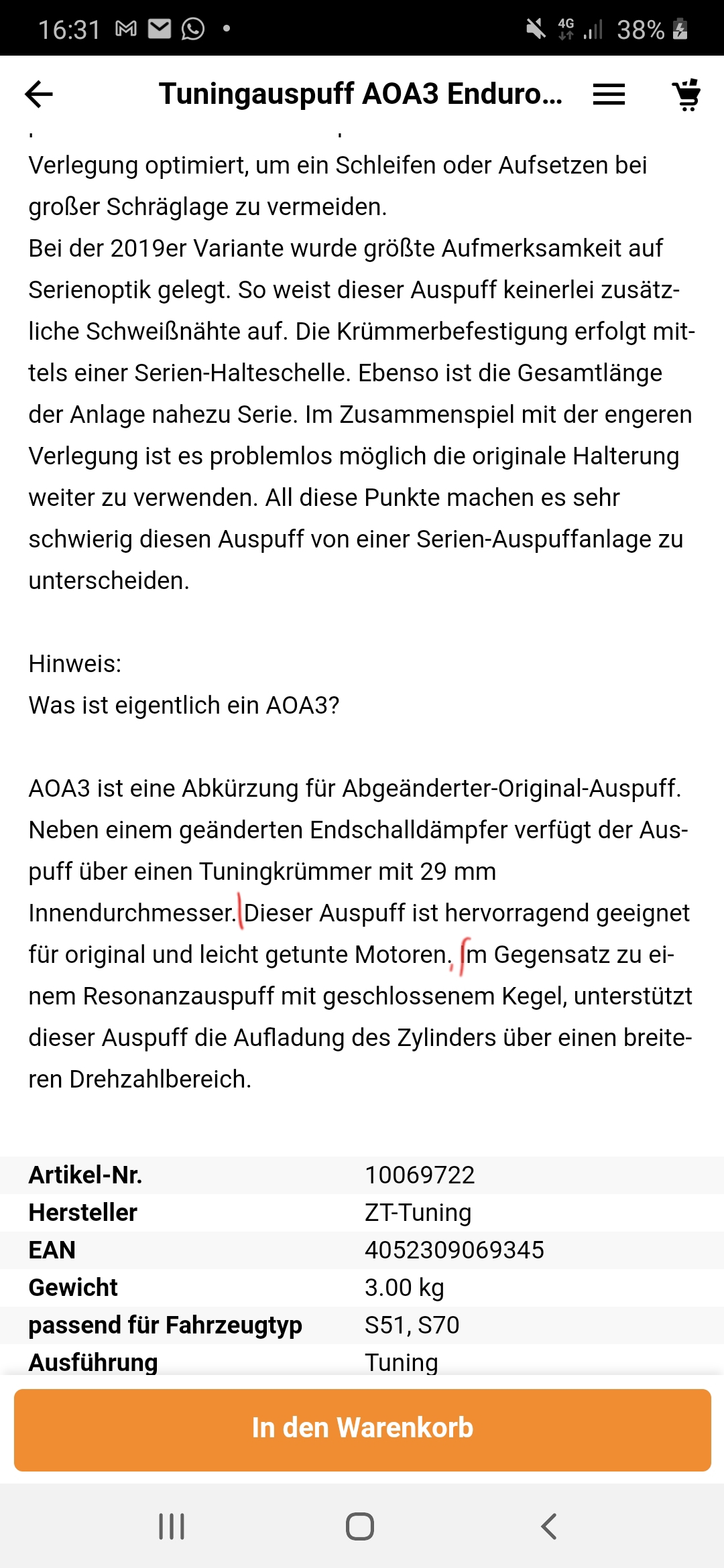

Da ist aber nicht AKF Schuld sie übernehmen nur die Beschreibung von ZT. Das ZT über viele Leichen geht nur im Zeug zu verkaufen sollte ja inzwischen bekannt sein.

Um die Frage mal zu beantworten und Tommyboys Antwort etwas zu erweitern:
Mit nem AOA3 Vario hast du eigentlich eine recht große Auswahl an Zylindern, da man nen AOA eigentlich an fast jedem Motor ganz gut fahren kann. (vor allem an den "Standardzylindern")
Ein 85ccm Zylinder macht da sicherlich am meisten Sinn. Also irgendwas in Richtung Reso90, ZT90N, LT85 etc..
Aber auch an nem 60er kannst du den Auspuff fahren. (wenn du dabei auch meist etwas Fahrbarkeit im unteren Drehzahlbereich erwarten musst)
So bin ich schon nen Reso 60 mit AOA3 gefahren (kegel ganz hinten) und konnte mich nun auch nicht beklagen. (sicherlich ist nen AOA2 hier wahrscheinlich besser)
Auch nen ZT60N oder ZTS60 Stage1/2 laufen mit nem AOA3 sehr gut.mfg
