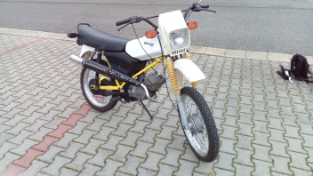

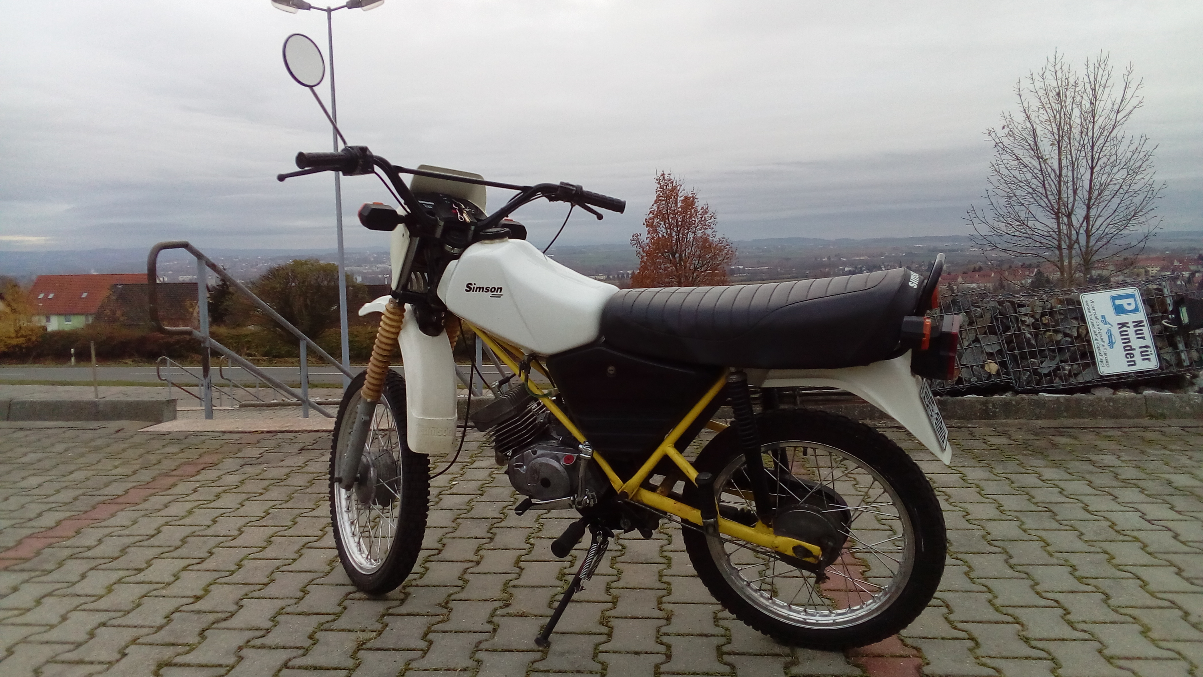

  • Hallo zusammen,
    habe eine S53 Offroad, Baujahr 1996, sie geht bei warmen Motor gelegendlich aus Standgas zu gering.
    Wie kann ich es beheben?
    Vielen Dank
    S53
    Naja diesen Bing Vergaser 17... noch was

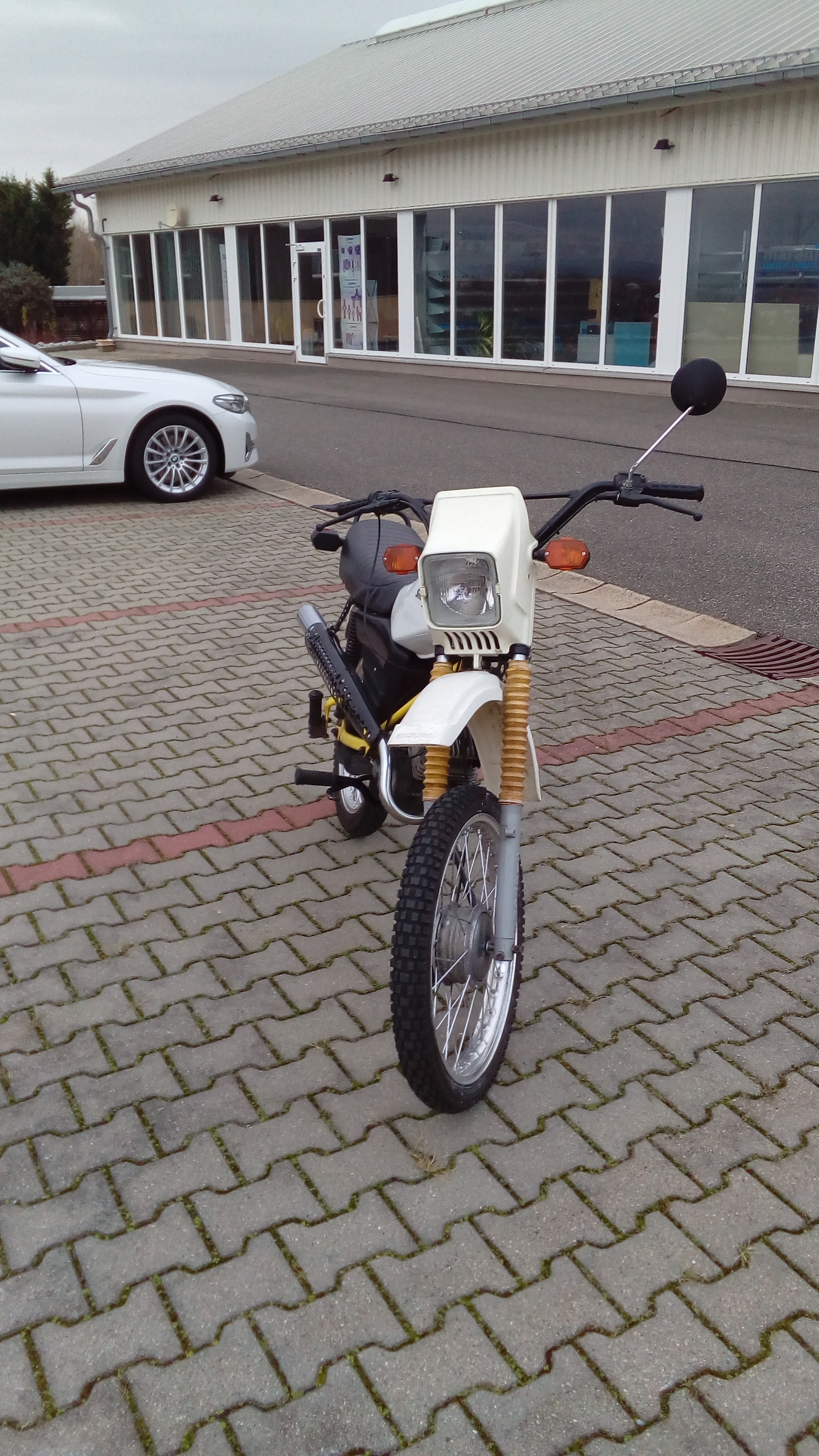

  • Danke euch Jungs,
    wegen den Vergaser reinigen das Moped ist erst 8000 km gelaufenin 24 Jahren.

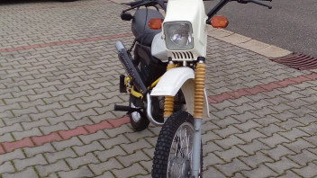

    Habe noch eine frage mir kommt es vor als wäre die Gabel recht weich, geht beim bremsen ganz schön vorne runter.
    Schlägt aber nicht durch. Ist aber S53 OR bedingt eine längere. Genügt Öl auffüllen oder regenerieren? Und welche Teile brauche ich dafür?
    MfG S53
  • Welche Telegabel ist denn verbaut? Mit SB-Anlage oder ohne? Denn es gibt da ja noch die Marzocchi Gabeln, über dessen Aufbau ist nicht viel bekannt, mir zumindest nicht.
    Wenn es sich um die SR50 Telegabel handelt, ist es einfach diese zu regenerieren. Der Aufbau dieser ist mit der von der S51 zu vergleichen, nur der Innere Aufbau ist minimal anders.
    Zum reggen der SR50 Gabel, muss man sich nur bei AKF die Explosionszeichnungen ansehen und kann daraufhin schon mit dem Bestellen beginnen.
    Ich würde mit dem Ausbau der Gabel anfangen und dann ein paar Fotos von machen und diese dann hier rein stellen. Einmal beide Federelemente von unten und von oben knipsen ×Pappe unterlegen, hier kann Öl auslaufen× und dann hier mit posten!

  • Vielen Dank euch Jungs,
    ich denke es ist die Marzocchi Gabel, denn ist die Vorbereitung für die Scheibenbremse dran und habe vorne ein 19" Rad und hinten ein 16".
