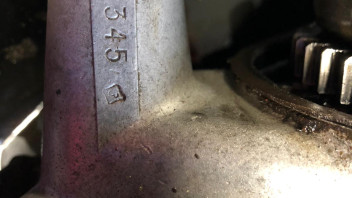

Könnt ihr mir sagen ob die Motornummer zum Baujahr 1964 passt?
Ich habe zwar die Listen der Fahrgestellnummern gefunden aber was die Motornummern angeht, bin ich mir unschlüssig.Vielen Dank im vorraus.

Wenn die Motornummer in den Papieren eingetragen ist, kannst du davon ausgehen. Listen existieren davon nicht.
Papiere sind leider nicht mehr aufzufinden.
Na dann weißt ja was zu tun ist. Flensburg belästigen. Die Motornummer hat keine Relevanz.
Er will es aber dennoch wissen
Nur möglich wenn jemand vergleichbares Fahrzeug aus dem Zeitraum hat und sich erbarmt da mal nachzugucken. Auf jeden Fall liegts zwischen 1964 und 1967

Lars6- Stellige Motornummer passt nicht zum Pedal-Spatz, wie man hier sieht sind die 7-Stellig.
http://www.ostmotorrad.de/simson/typident/index.phpDie 6-Stellig passt zum SR2, Baujahr 1959

Das ist doch mal ne Ansage, also hat wohl mal Jemand einen SR-Motor eingebaut.
Bei den Ersten kann das sogar im Werk passiert sein.
Aber wenn ich das richtig deute, ist es ein SR2 Motor. Als der Spatz eingeführt wurde, wäre doch sicher eher der SR2-E Motor eingebaut worden.
