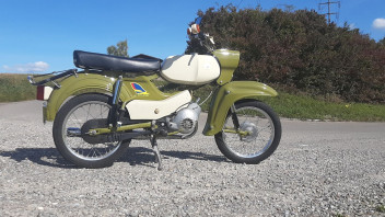

SR 4-4 Habicht goes Export

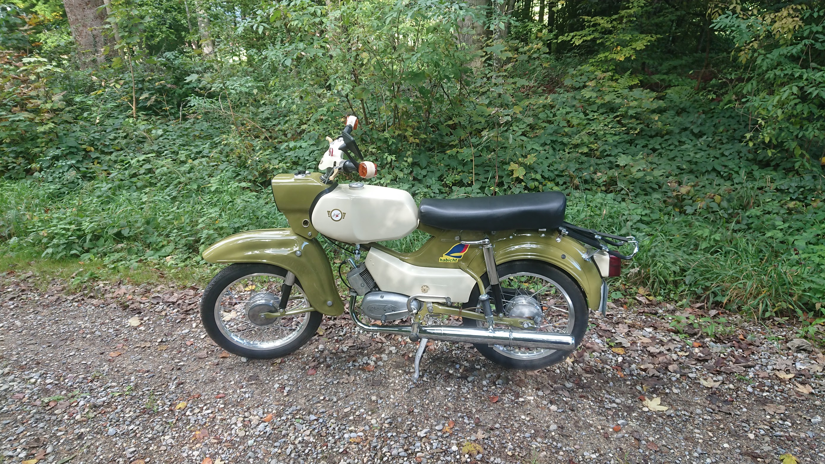

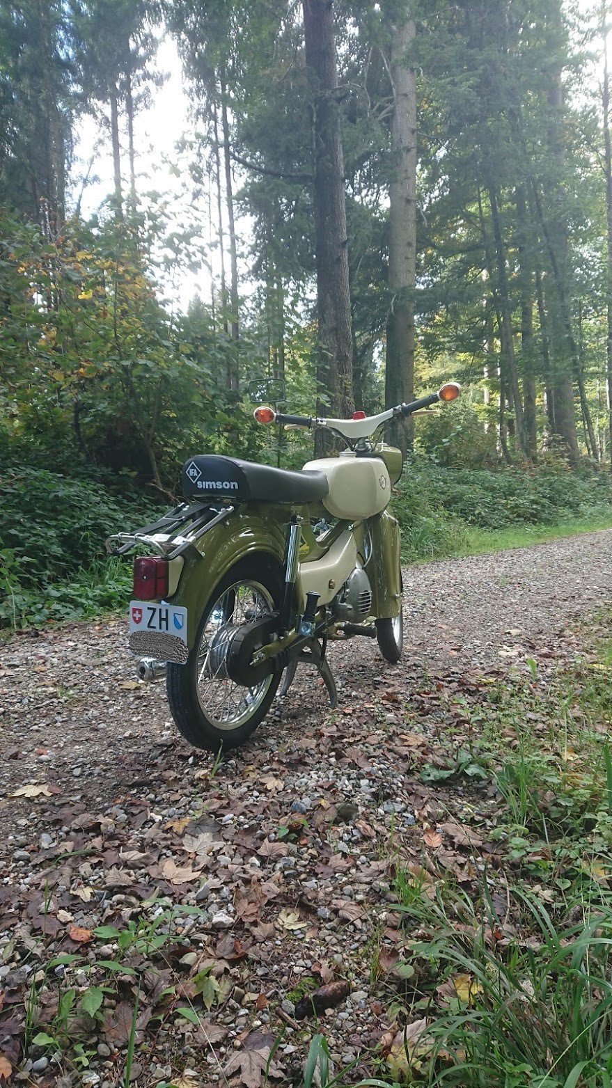

  • Erste Ausfahrt erfolgreich absolviert.
    Knapp 45km.
    Fazit: Es vibriert einfach alles an dem Din - inkl Lenker mit Spiegel und Fussrasten. ;)
    Ansonsten fährt er sich ganz schick, aber ich glaube er läuft zu Fett oder das Gemisch is zu alt.
    Und, ich tendiere zur Vape, auch wenn er mit der originalen Zündung ganz gut läuft im Moment.

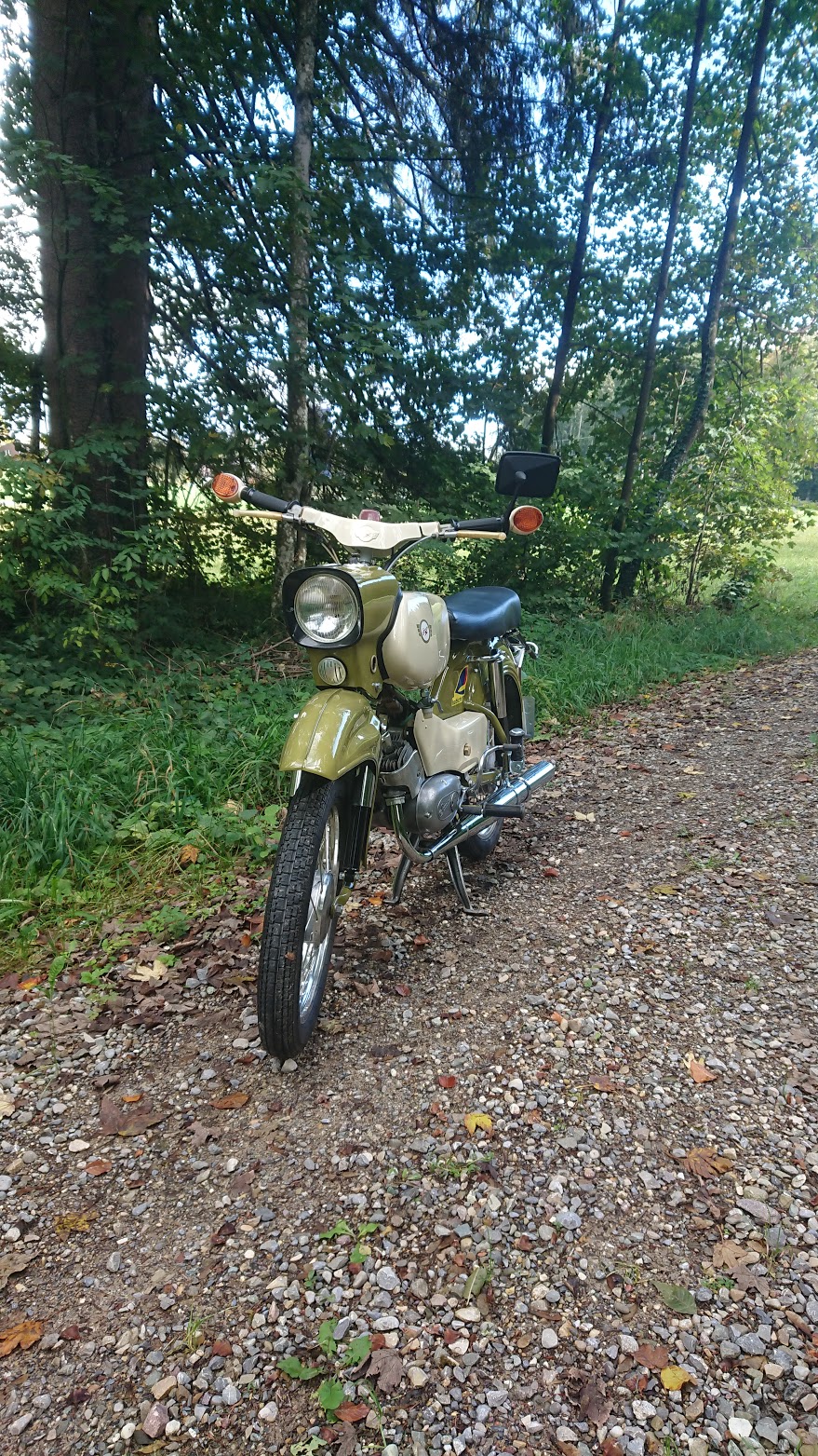

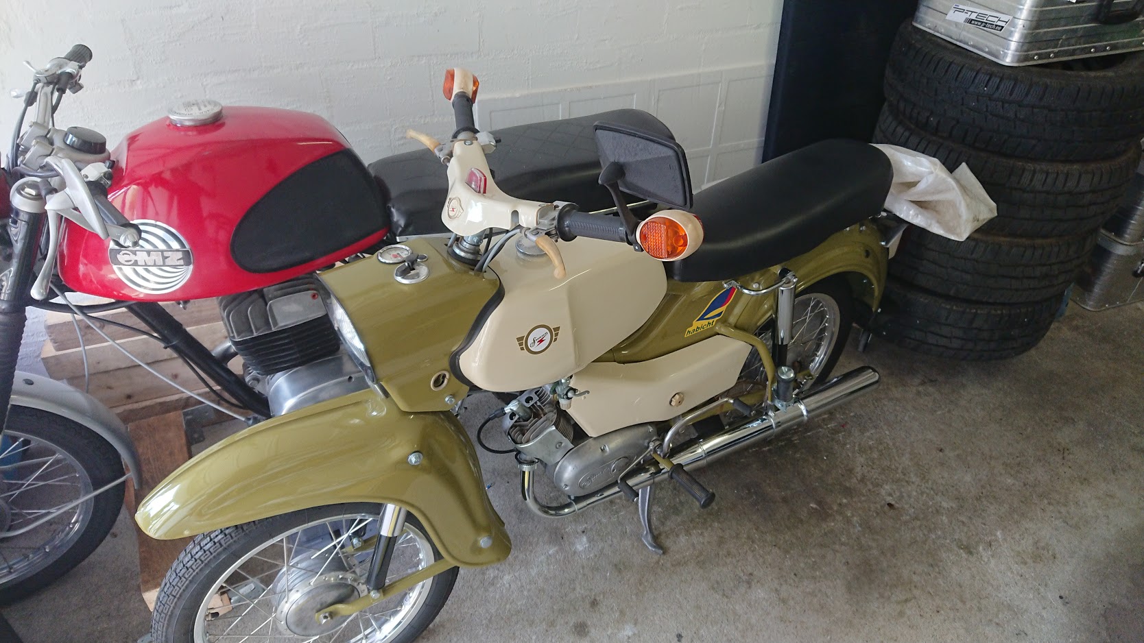

  • Schöner Habicht! :thumbup:
    Ich tät mir wohl den Spaß erlauben, da einen kleinen Aufkleber anzubringen: "Simson Huänärdiäb" :D
    Dannn iser aber nichmehr original. :panic:
    Steht schön warm im Vogelkäfig neben dem pinken SR50 im Moment. Zum Glück ist er nicht in den Süden geflogen. :pilot::biglaugh:
  • Mit dem Spiegel und der innenliegenden Zündung egal :biglaugh:
    Also mein orschinoler SR4-4 Baujahr '74 hat auch schon diesen schwarzen Spiegel :search: aber bei der Zündung stimme ich dir zu :thumbup:
    Habe auf VAPE umgerüstet und bin glücklich damit.
    Hö, du bist auch wieder da?
    Ich hatte das eigentlich auch so in Erinnerung das die letzten Modelle der Vogelserie den Schwarzen Spiegel hatten.
    Die Vape ist auch einfach Top, ich finde die ist jeden Cent wert.

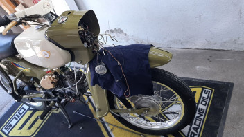

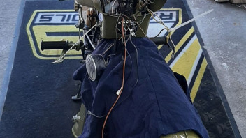

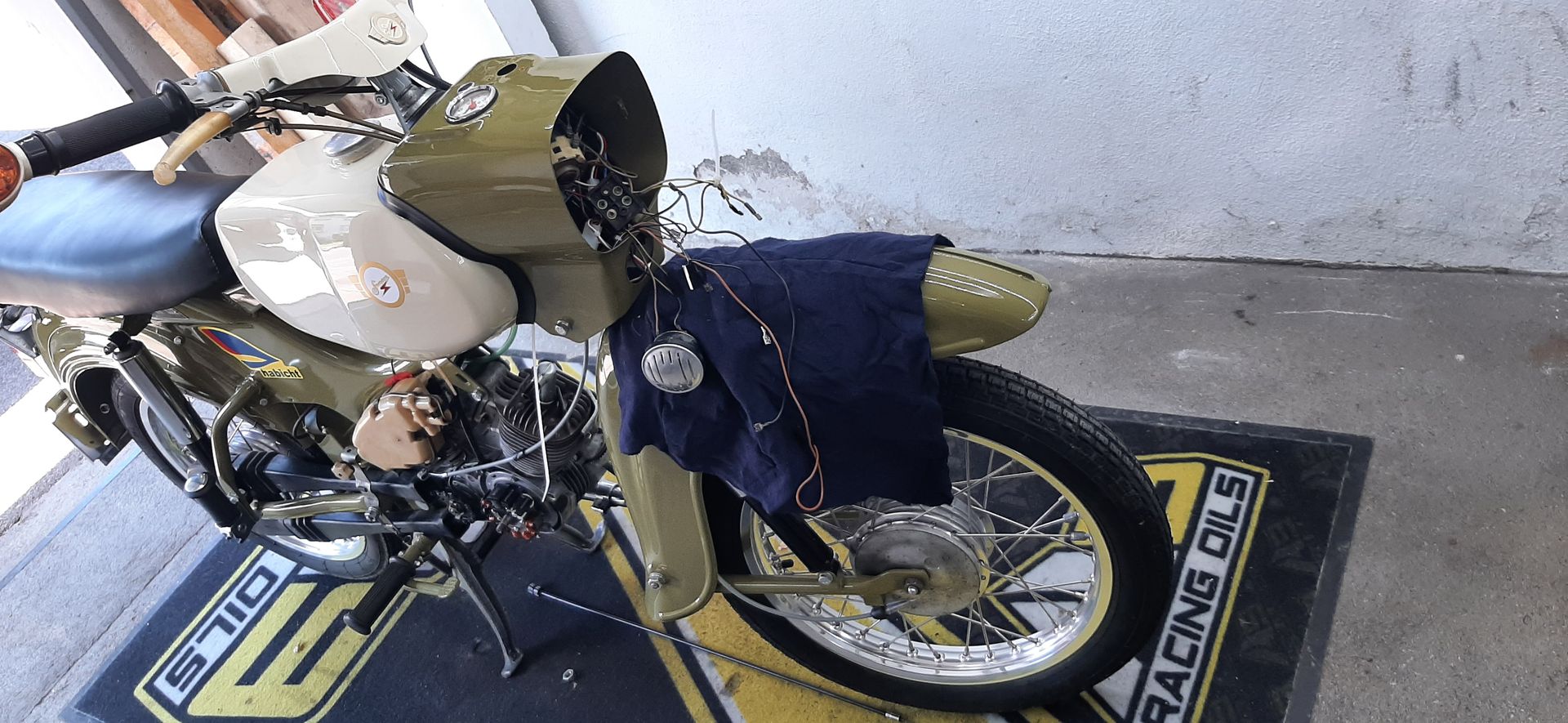

  • Nachdem ich heute ca. 35km abgespult hab und er nach wie vor schlecht läuft hab ich mich heute mal auf Fehlersuche gemacht.
    Verbaut ist ein 16N1-11 welcher ja nun so gar nicht reingehört...
    67er Hauptdüse, Kerzenfarbe extrem Dunkel.
    So lange er kalt is is alles Top. Wenn er wärmer wird nimmt er im unteren Drehzahlbereich kaum noch Gas an, bzw. Man hat das Gefühl er bekommt keinen Sprit oder keine Luft. Dreht man ihn hoch läuft er aber 1A.
    Werd mir wohl mal nen 16N1-6 organisieren und dann hoffen das es besser wird.
    Oder gibt's da auch nen besseren Vergaser von Bing, Mikuni oder ähnliches?
    Die Kupplung rutscht auch ziemlich eklig beim Einkuppeln. :wacko:
