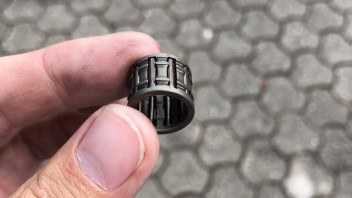

  • Also ich will ja nix sagen, aber irgendwie sieht das ganze jetzt nicht unbedingt nach alleine einem Kolbenfresser aus.
    FÜr mich sieht es eher aus, als hätte sich dort auch ein Nadellager komplett zerlegt.
    Prüfe bitte mal ob in den Nadellagern noch alle Nadeln drinne sind, vorallem das unten.
    Wenn das defekt ist, kannst du den Motor auch noch gleich mit neu machen.

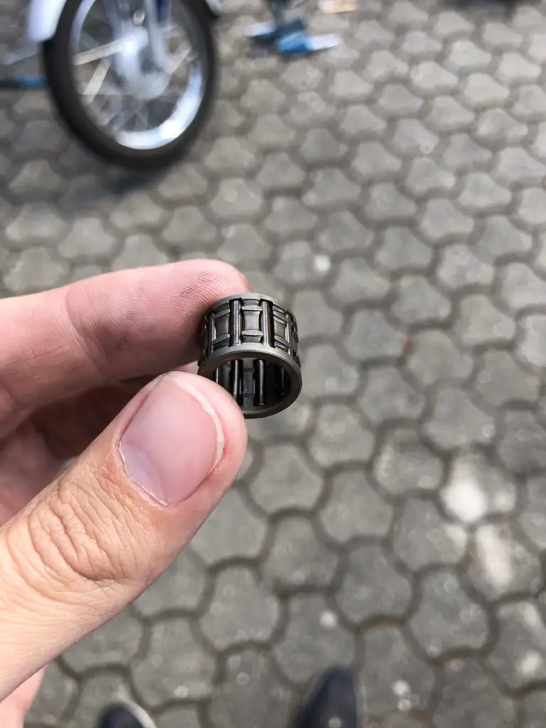

  • also Nadellager sieht gut aus. Siehe Bild
    Das ist aber nur das obere Nadellager.
    Schaue dir das mal unten an. Das kannst du nur indem du durch den Schlitz im Pleul unten schaust.

  • Ok alles klar das muss ich dann wirklich mal machen morgen komme ich dazu!!
    Hoffe das ich da was erkennen kann.
    Das wäre dann die wo das pleuel drauf sitzt oder?
    könnte natürlich sein wenn das den Abflug gemacht hat würde sich auch mein extrem lautes klapperndes Geräusch erklären oder?
    aber hätte ich dann nicht auch ein höhenspiel?
    das habe ich nämlich nicht.
    oh oh ich Ahne wirklich Böses
    was haltet ihr vom Zylinderkopf? Noch verwendbar?
    Gruß Galeo
    Das ist aber nur das obere Nadellager.Schaue dir das mal unten an. Das kannst du nur indem du durch den Schlitz im Pleul unten schaust.
