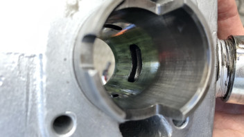

    Tage drauf hab ich den Zylinder runter gemacht und sah schleifspuren am Kolben und Zylinder. (Auslassseite)

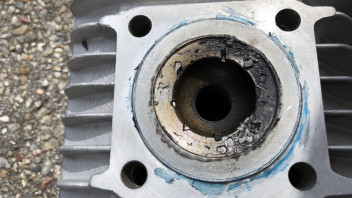

    nach ca. 8 km halbgas Fahrt ein großer Knall
    kolbenfresser!!

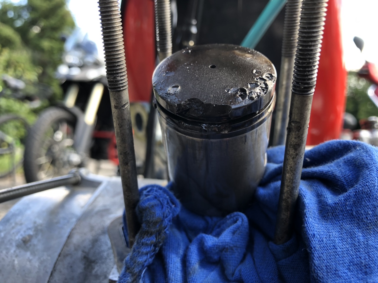

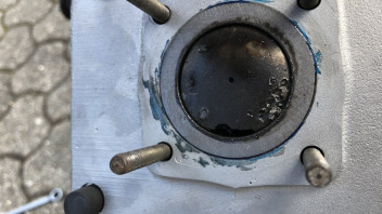

  • Guten morgen, Tja was soll man da schreiben? Nach 8km im Halbgas? Dafür sieht dein Kolben ziemlich Schwarz aus. Desweiteren: Welcher Kolben wurde verbaut?

  • Kolbenfresser ist das nun nicht, da ist was gehörig mit Kolbenringen schief gelaufen.
    Vermutlich schon beim ersten mal.
    Sieht nach Almot Kolben aus .....
    Sorry aber wenn ich schon wieder lese 1:25 :dash: viel hilft nich viel.

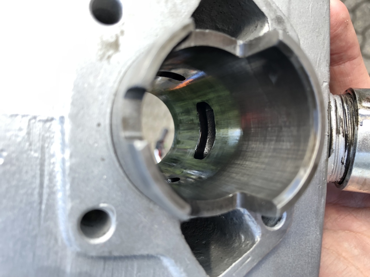

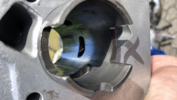

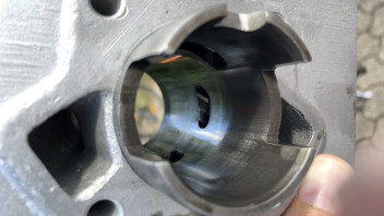

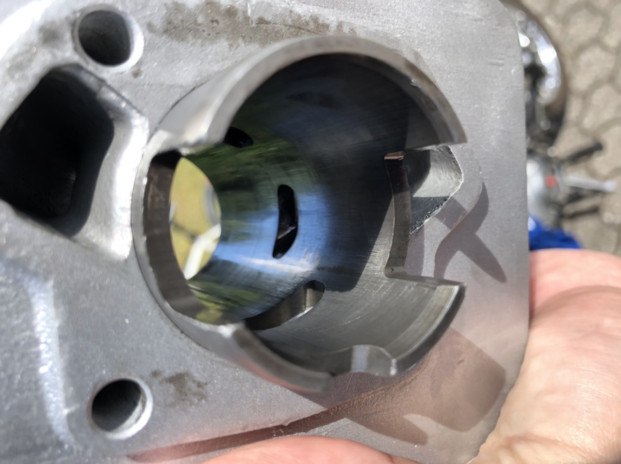

    In dem Zylinder ist nun am Auslass eine riesige Fase ist das überhaupt noch schleifbar?
    und vorab kann ich ja da nicht irgendein Kolben bestellen von der Größe her weiß da nicht wieviel ausgebohrt bzw gehont werden muss.

    Der Kolben ist kein DDR Kolben, Megu Kolben mit DDR Megu Logo werden nachgebaut ua. von MZA
    https://www.ostoase.de/Kolben-kpl-3898-fuer-Simson-S51
    und genau so eine könnte es auch sein.
    Ob der Zylinder durch überspringen von schleifmaßen noch verwendbar ist, ja schwer zu sagen laut Bild, da sieht der Auslass nicht wirklich schlimm aus.
    Allerdings wenn ich da schon eine Reparaturmutter sehe und die noch schief drauf ist, würde ich sagen, ein fall für die Tonne.
    Den Zylinder gibt man zum schleifen.
    Die Schleiferei vermisst den Zylinder und wählt den Kolben mit entsprechenden größe aus und schleift dann den Zylinder danach.

  • Messe mal den Ringstoß der Kolbenringe. Evtl. war der Ringstoß zu klein, das regelrechte Absprengen der Kolbenteile könnte damit zusammenhängen.
  • Dafür müssen sie vom Kolben abgenommen werden. Fertige dir dazu 3 Blechstreifen von ca 1cm Breite und 5 cm Länge aus ner alten Spraydose an. Dann Ring LEICHT aufspreizen und wie bei nem Schlüsselring die Streifen "reindrehen". Wenn die Streifen gleichmäßig über den Umfang verteilt sind, den Ring nach oben abziehen. Pass auch auf, dass du keine Kratzer in den Kolben ziehst. Daher einen Streifen an der Öffnungsstelle belassen. Montage dann umgedreht. Is fummelig, aber machbar. Und verdreh die Ringe nicht (oben und unten vertauschen), merk dir also, welche Seite oben und unten ist :!:
    Gruss
    Mutschy
  • Was soll er da nun noch den Ringstoß messen ?
    Der oberste hat sich in Auspuff verflüchtigt und jetzt wo es eh Schrott ist, brauch er es auch nicht mehr.
    Das hätte er bei der Montage der neuen Ringe machen müssen.
