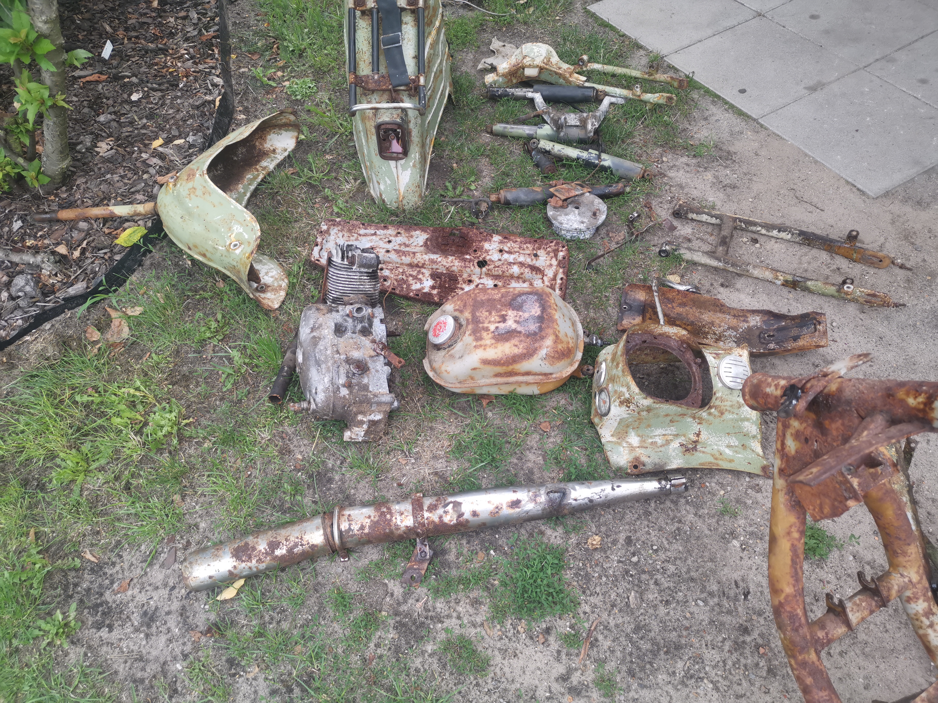

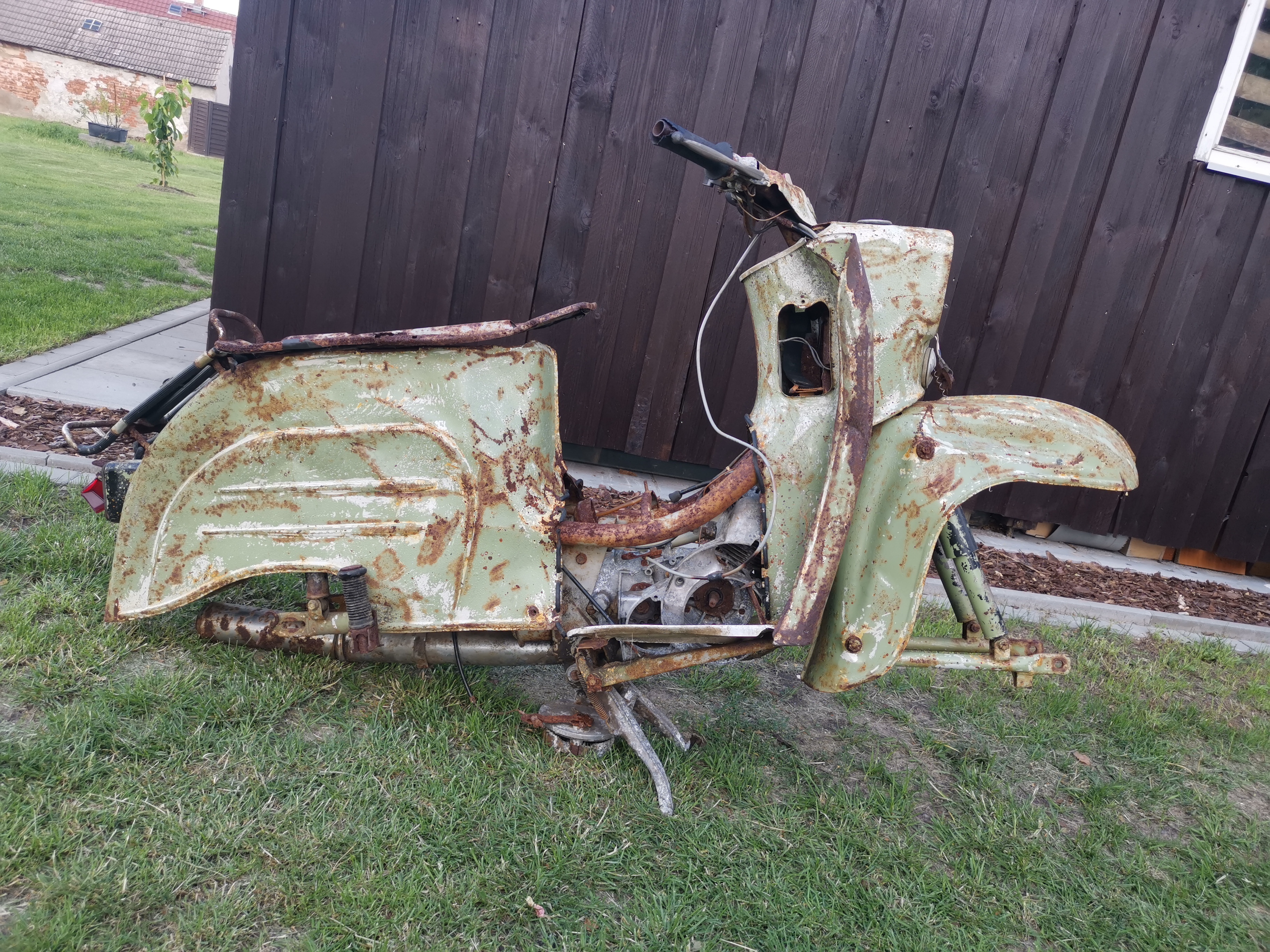

Uff... Ich würde sagen, die darf man sich ohne schlechtes Gewissen in den Garten stellen
Viel Spaß - ich bin gespannt
das sehe ich anders
Ich auch!

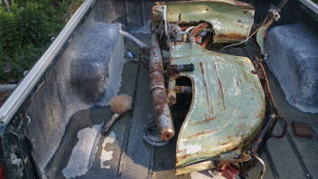

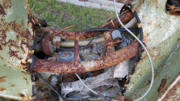

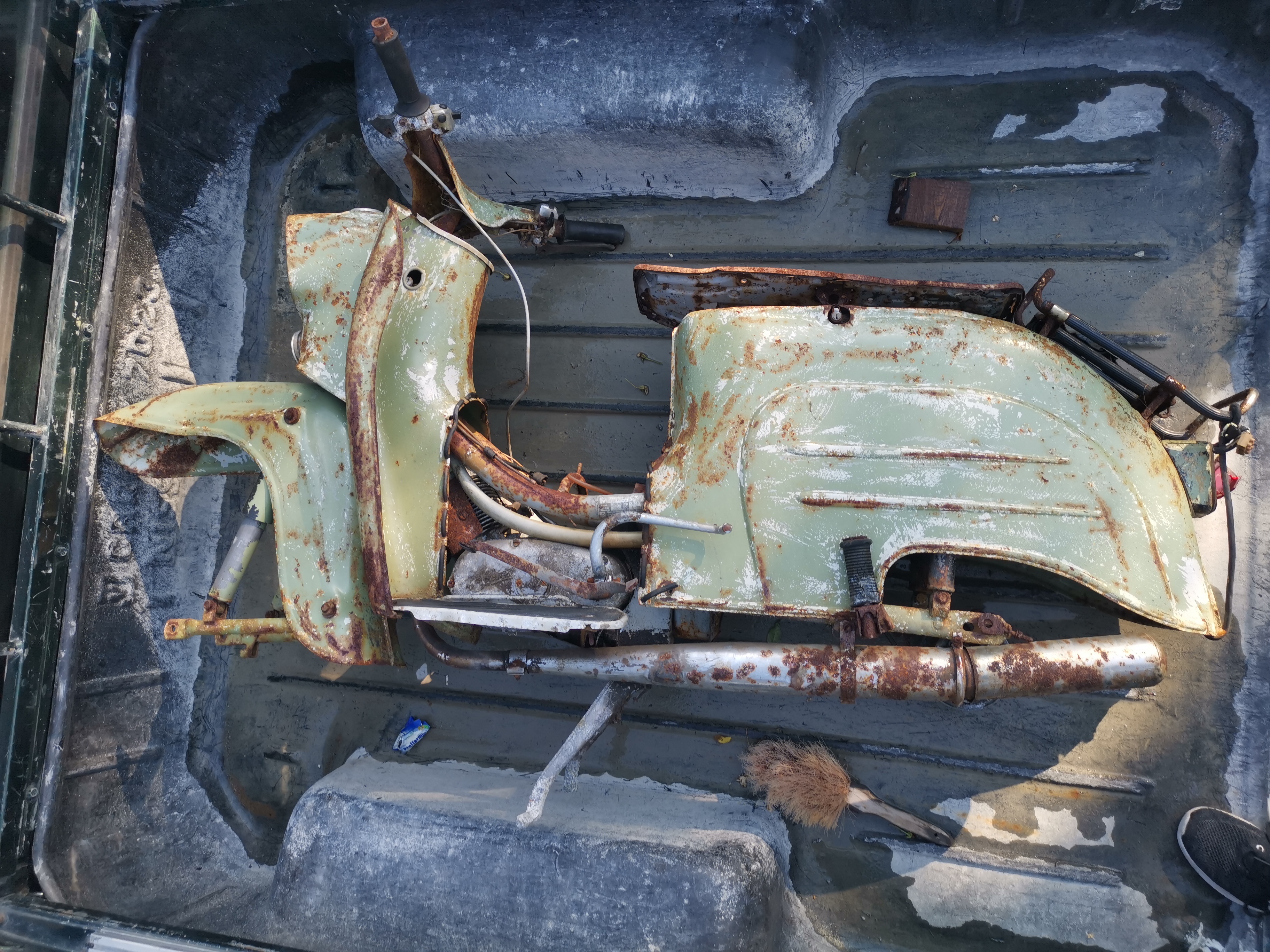

Hab sie zerlegt.

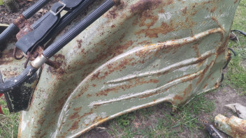

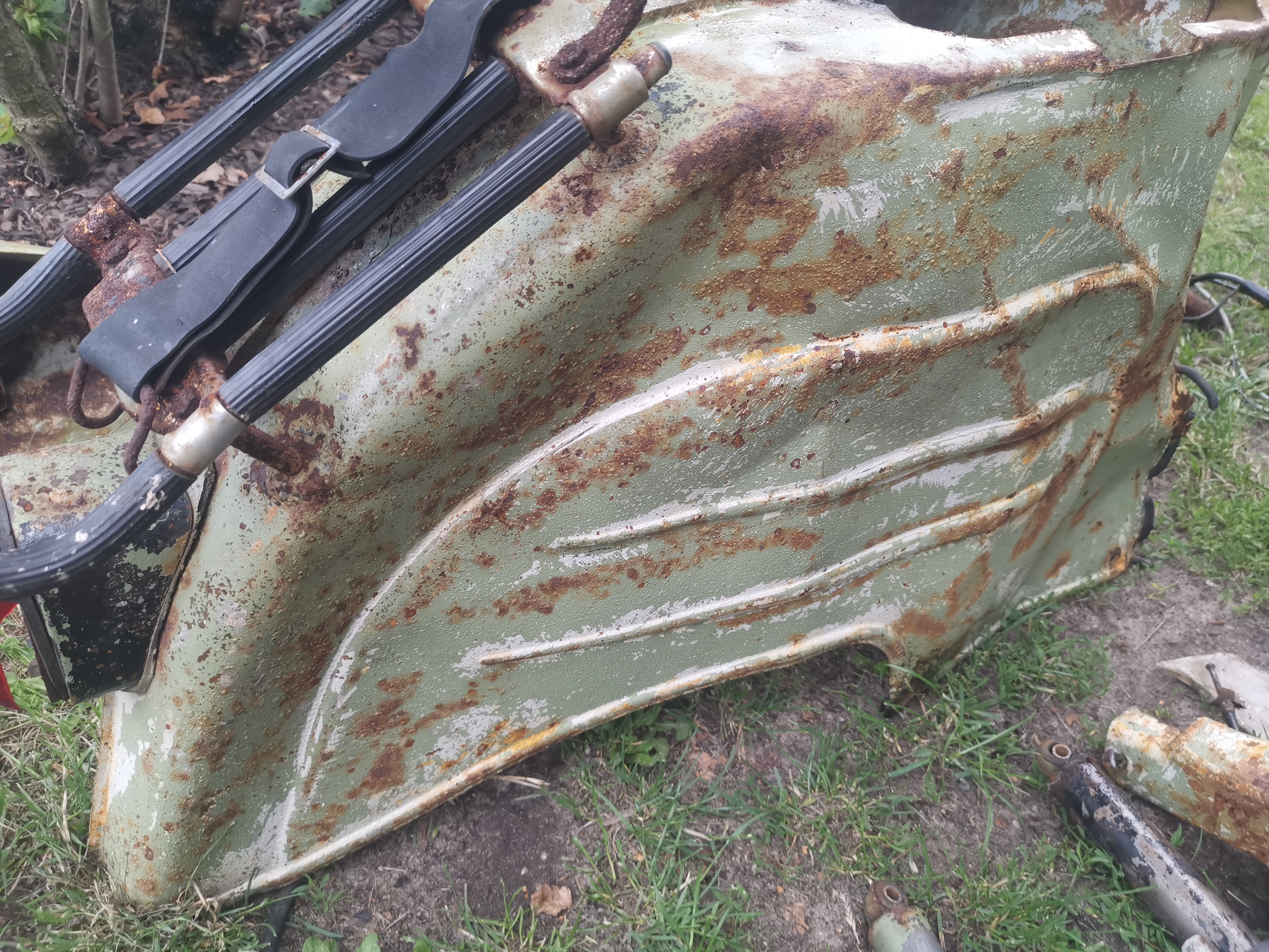

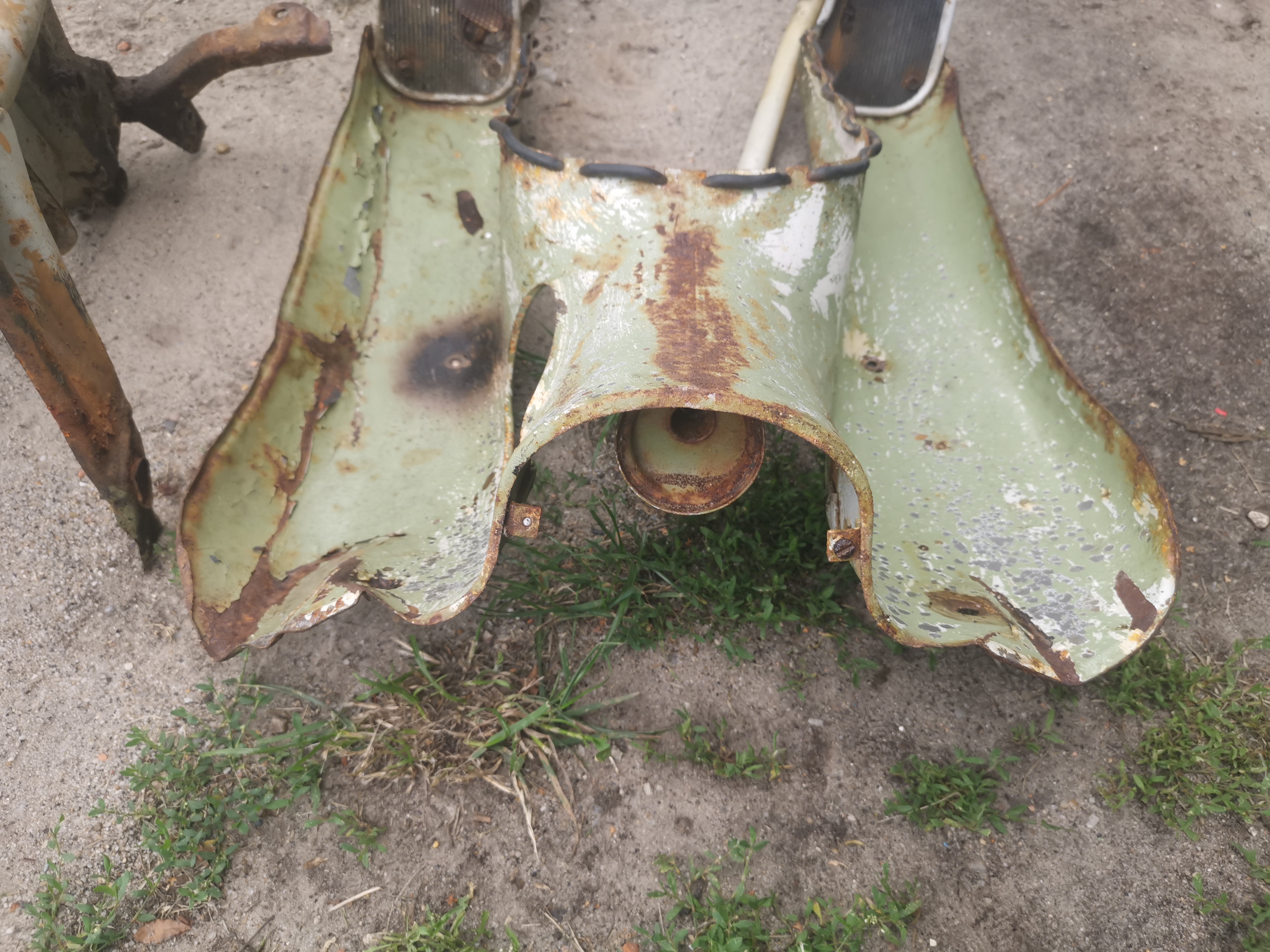

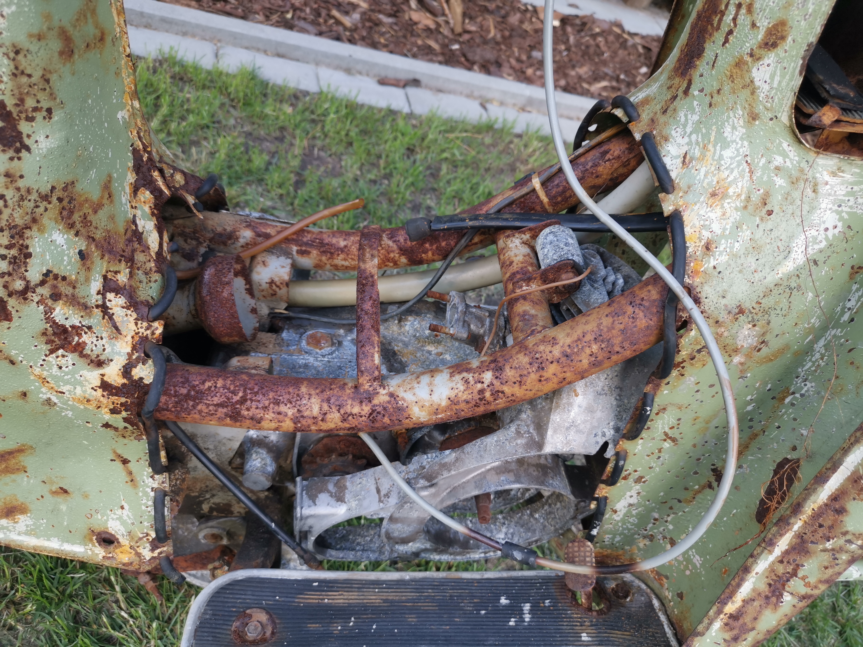

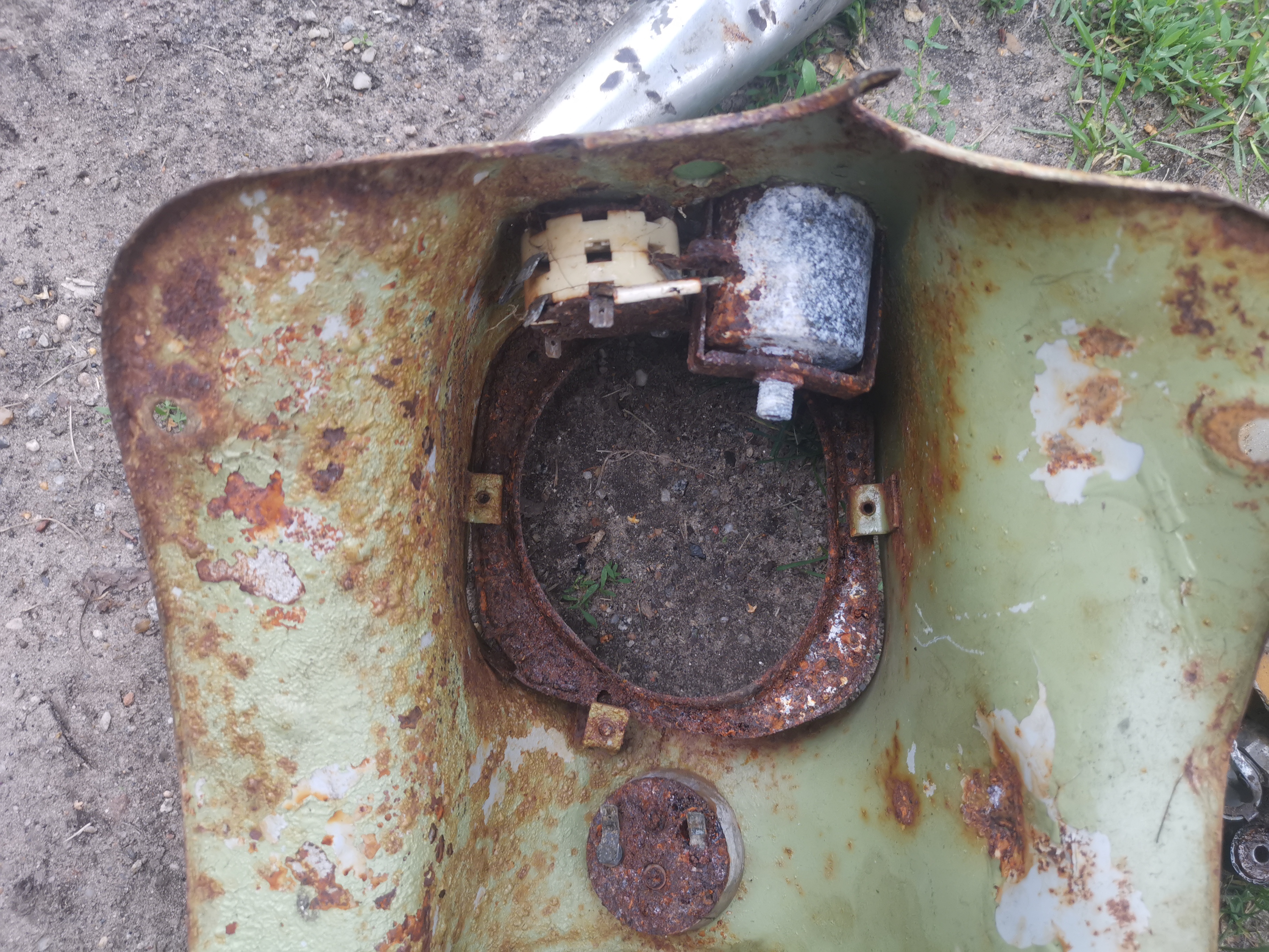

Der Plan: die Verkleidung wird nur ausgebeult, ansonsten bleibt die so.

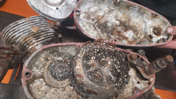

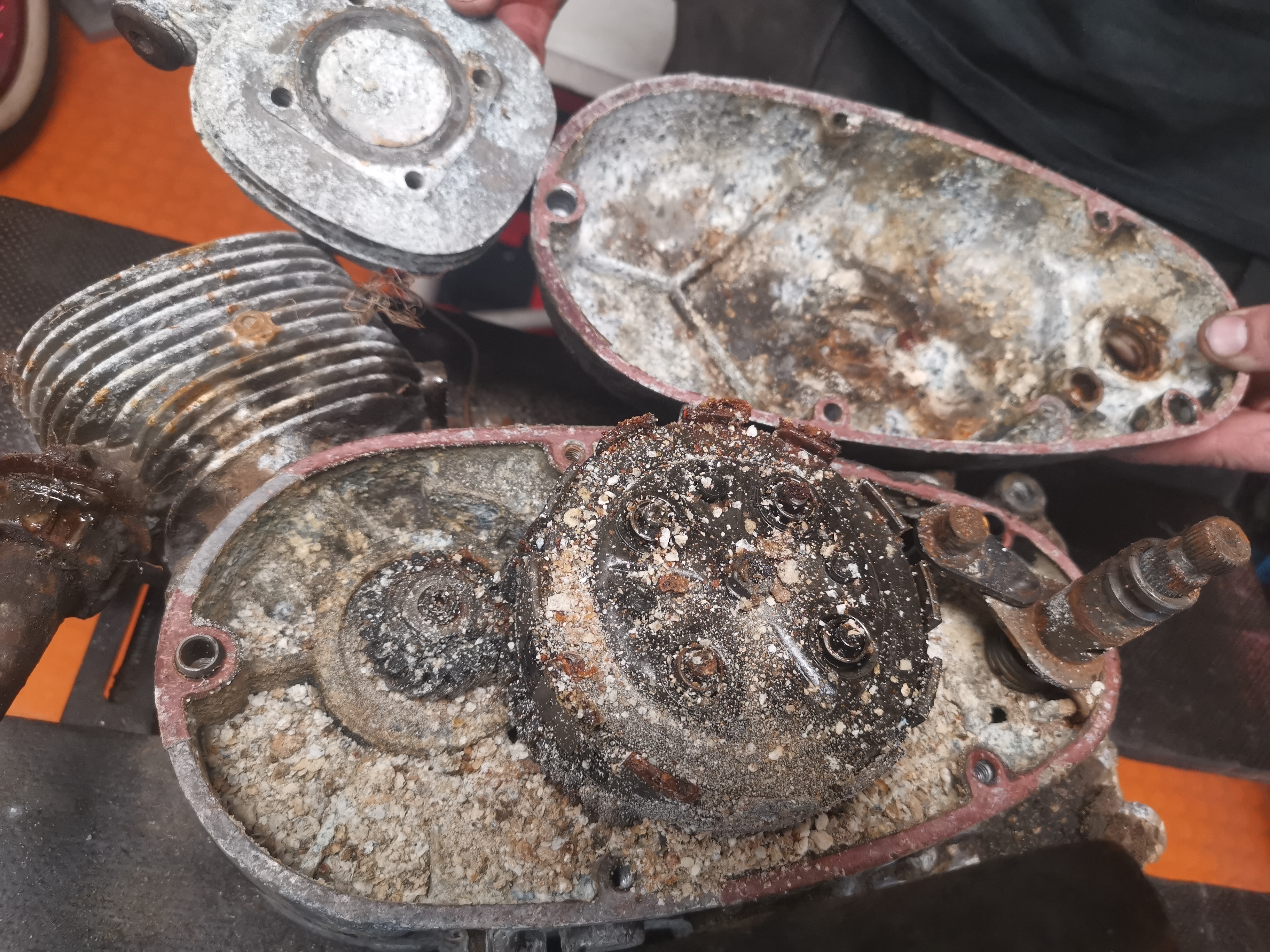

Lag die im Wasser?
ist ja schnell gemacht..
Keine Ahnung wer die wie so vergewaltigt hat.

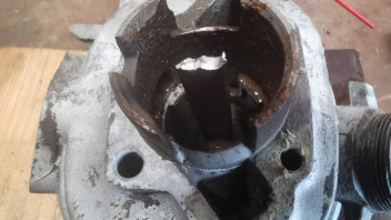

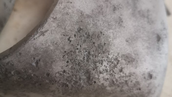

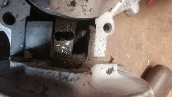

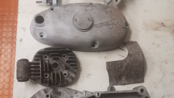

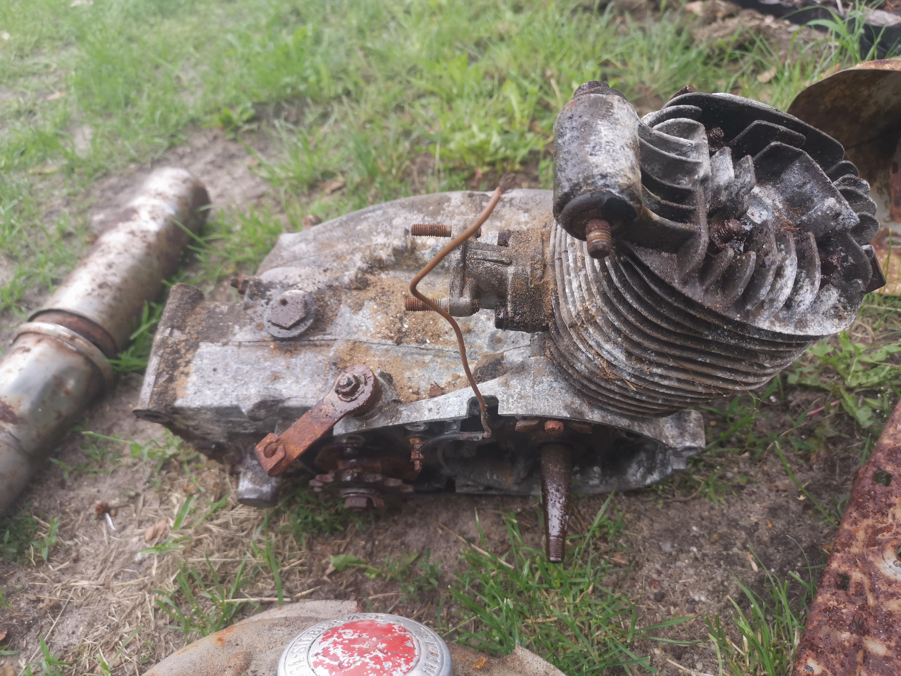

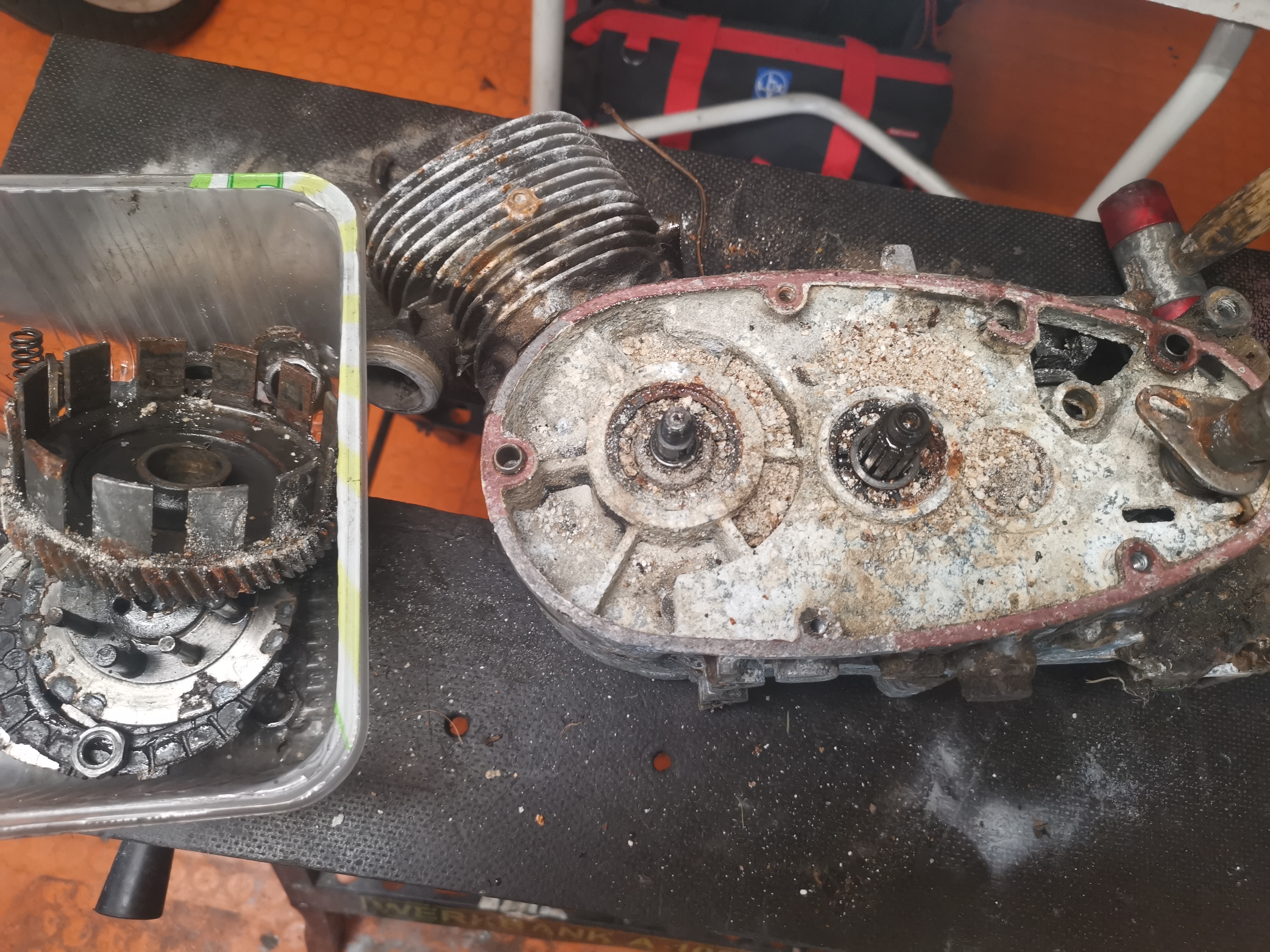

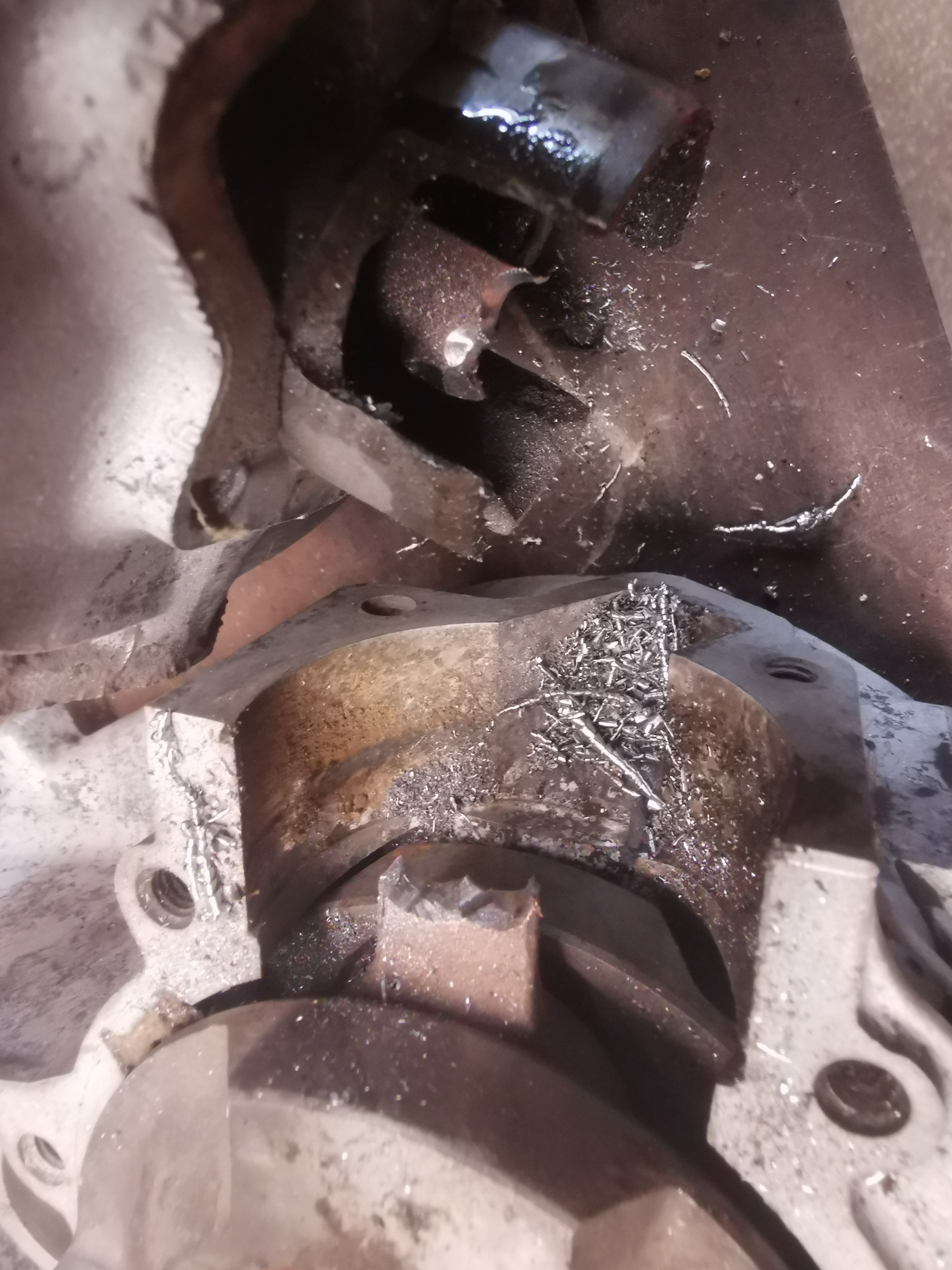

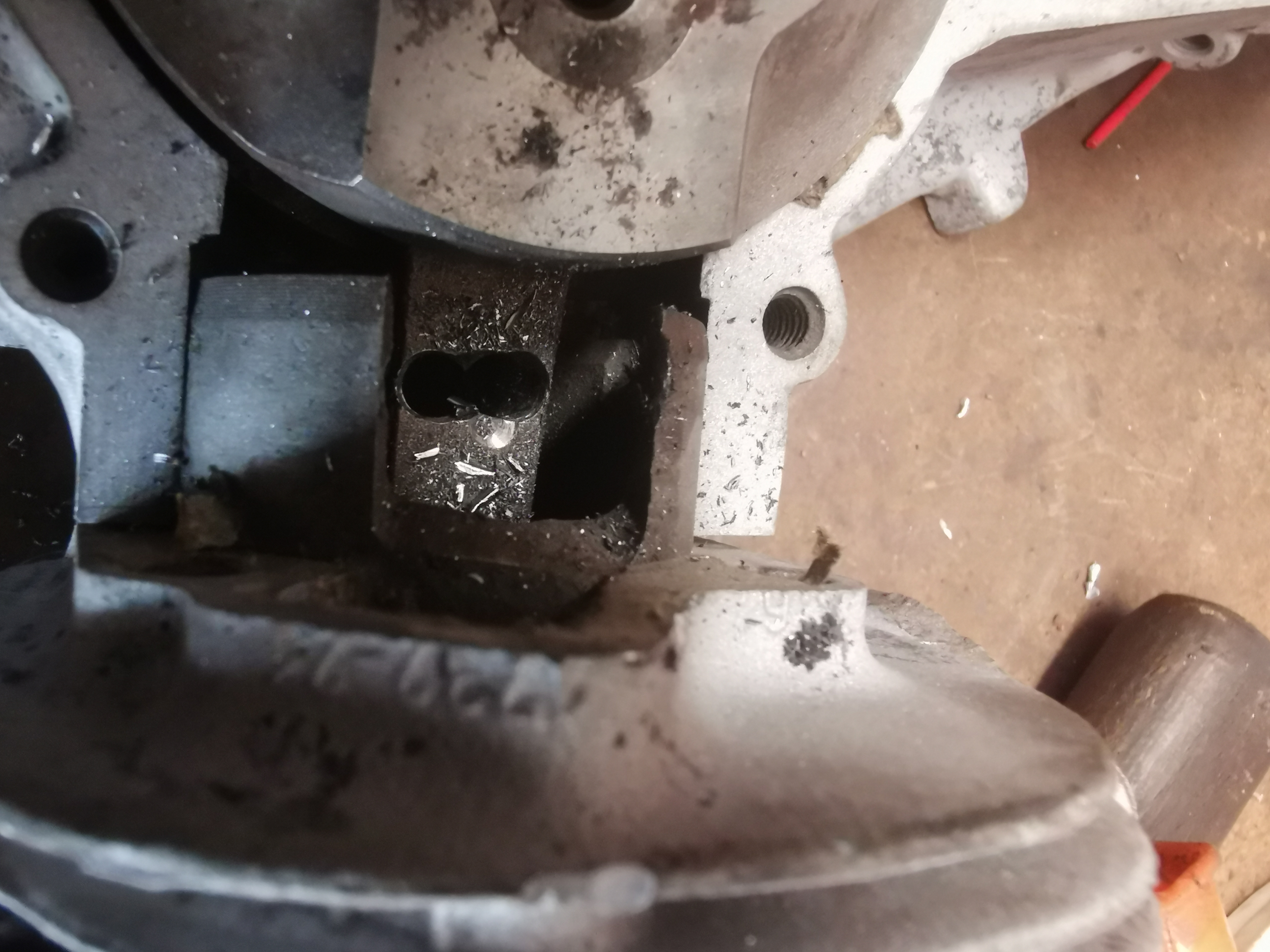

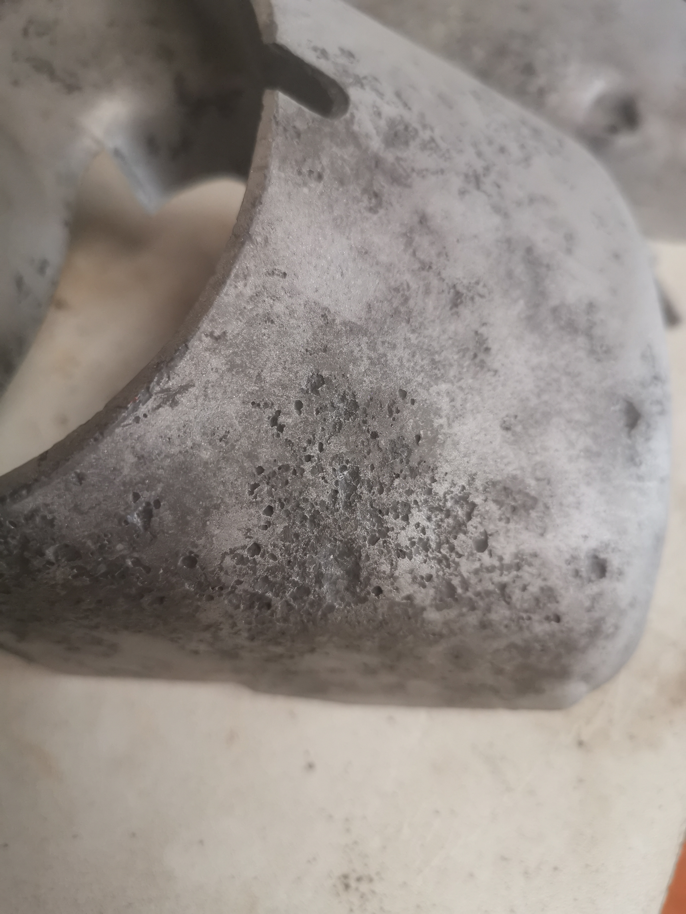

Die Gehäusehälften sind gestrahlt, die Lagersitze und die Dichtflächen sind in Ordnung.

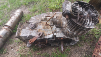

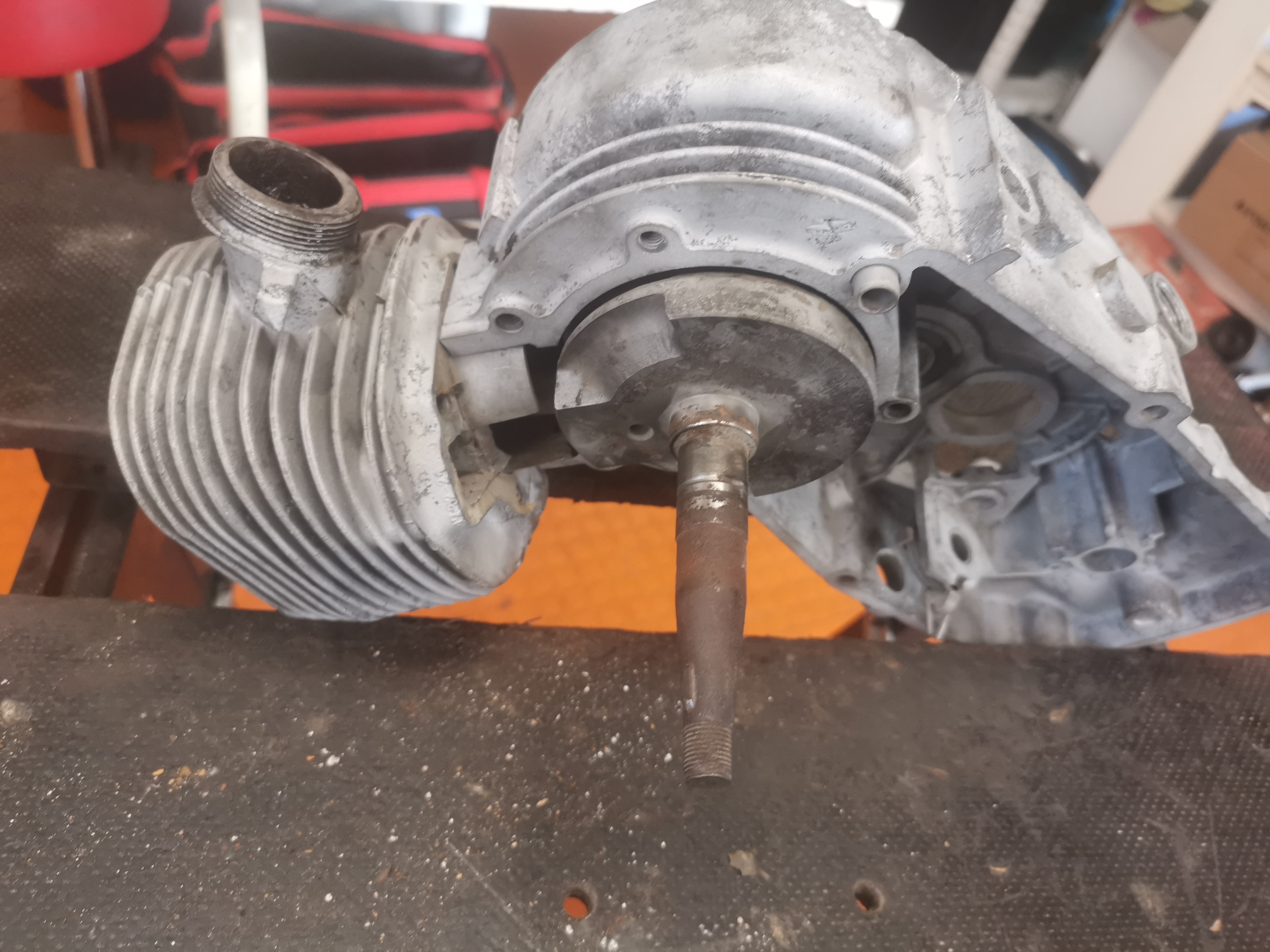

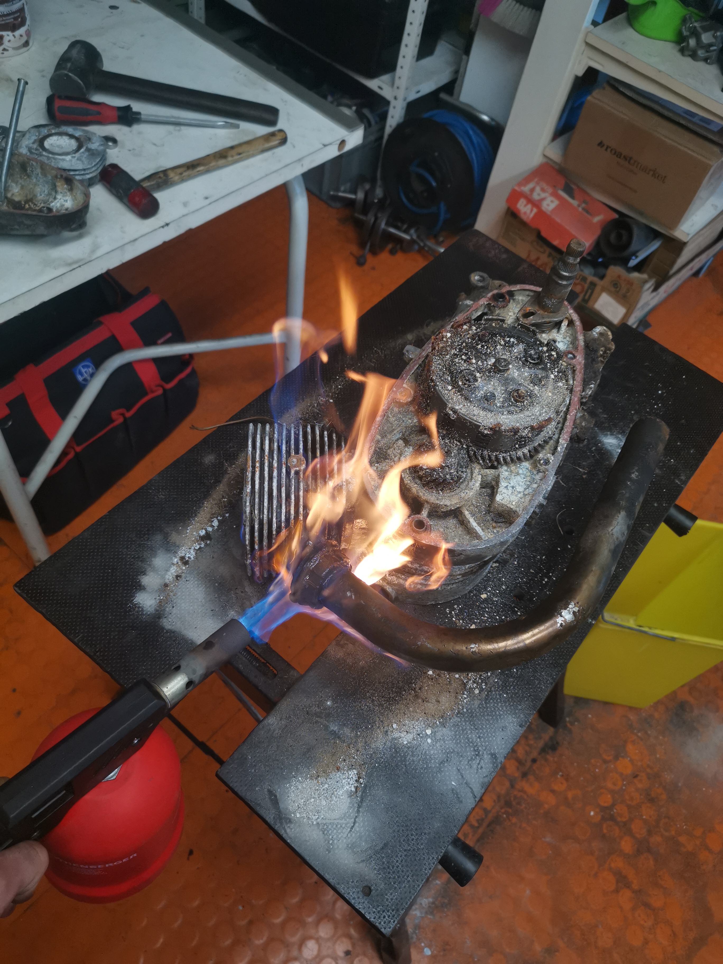

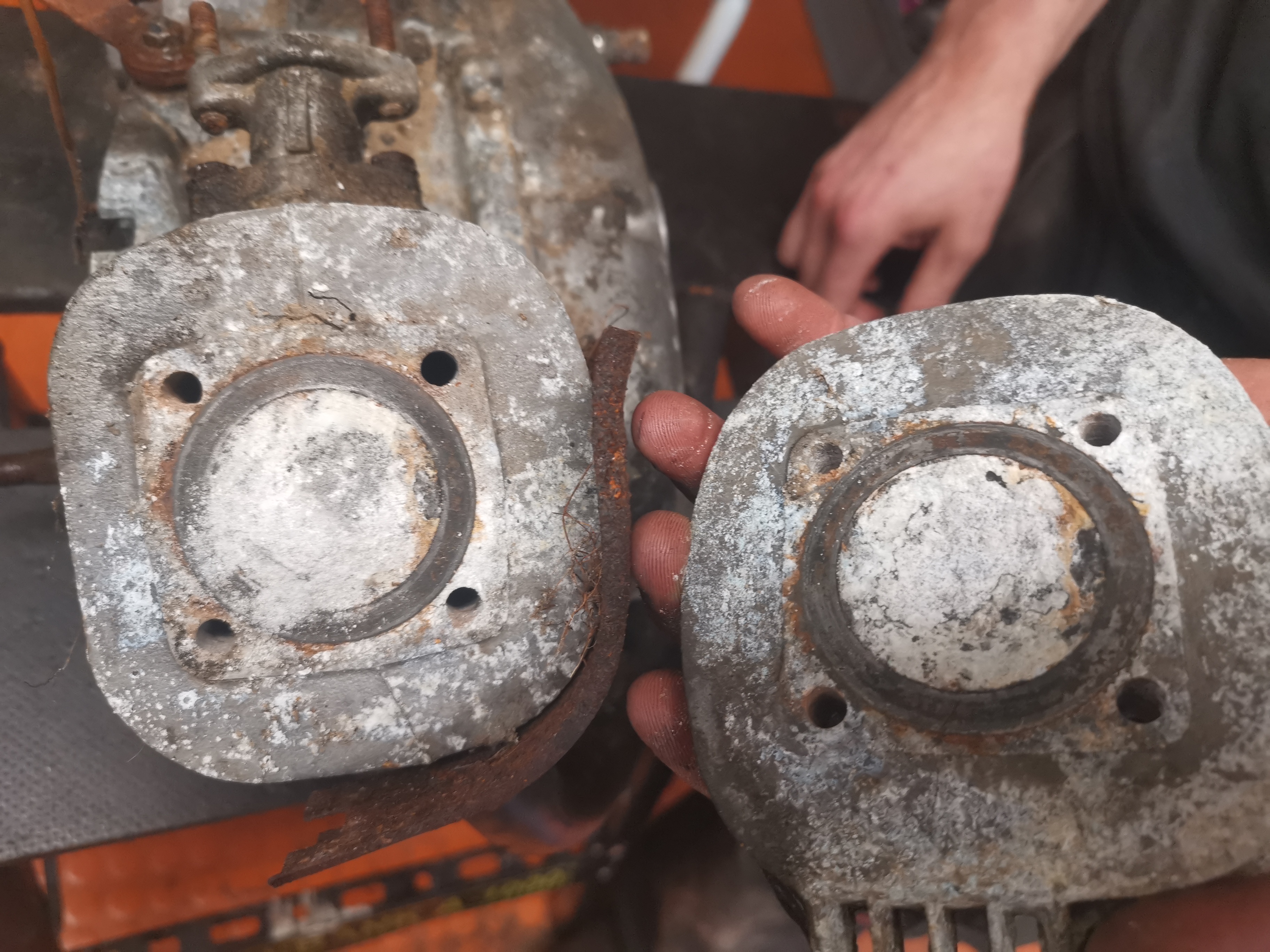

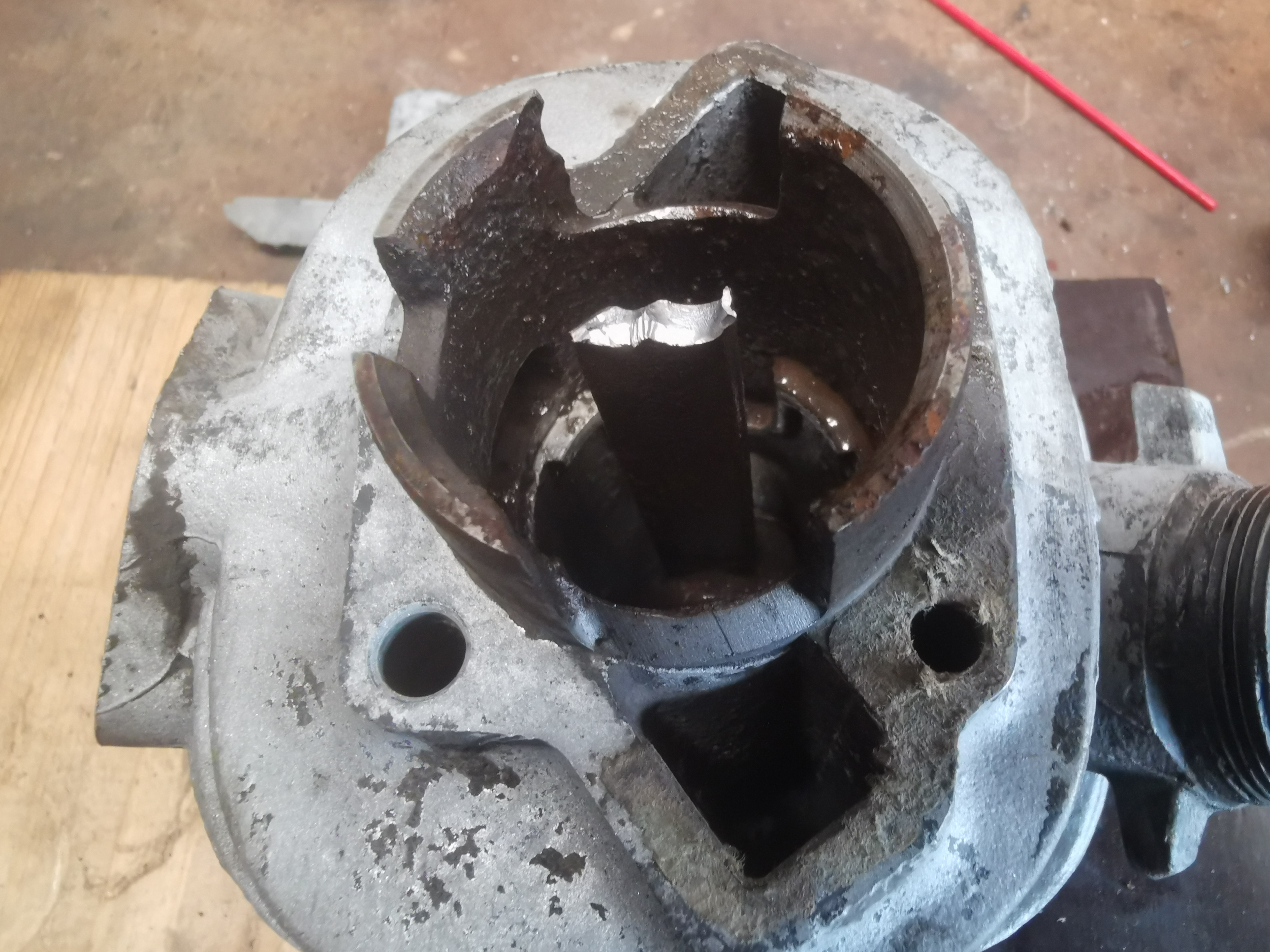

Nur der Kolben will noch nicht raus und der Gewindebohrer fällt durchs Kerzenloch.

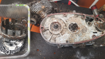

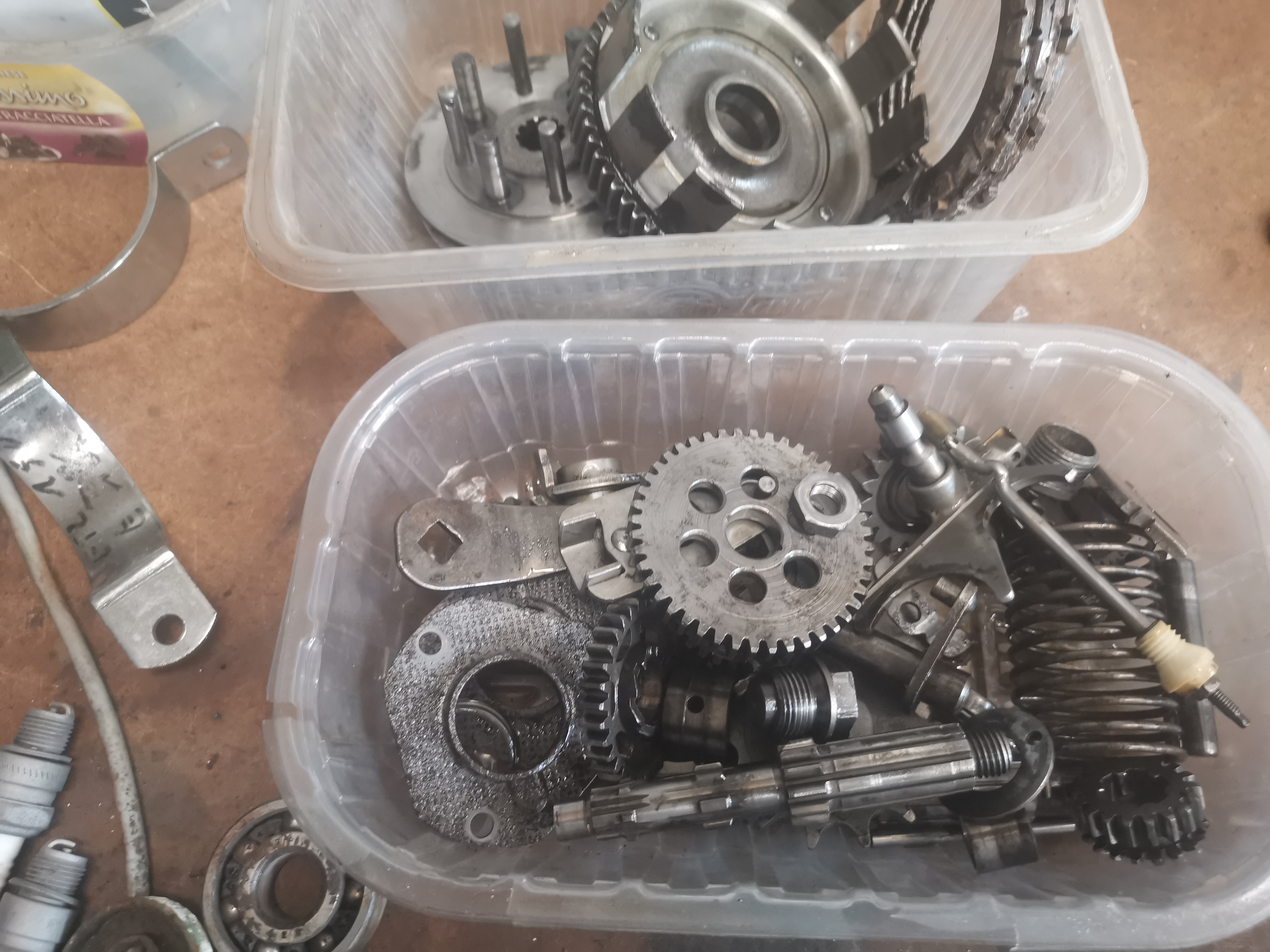

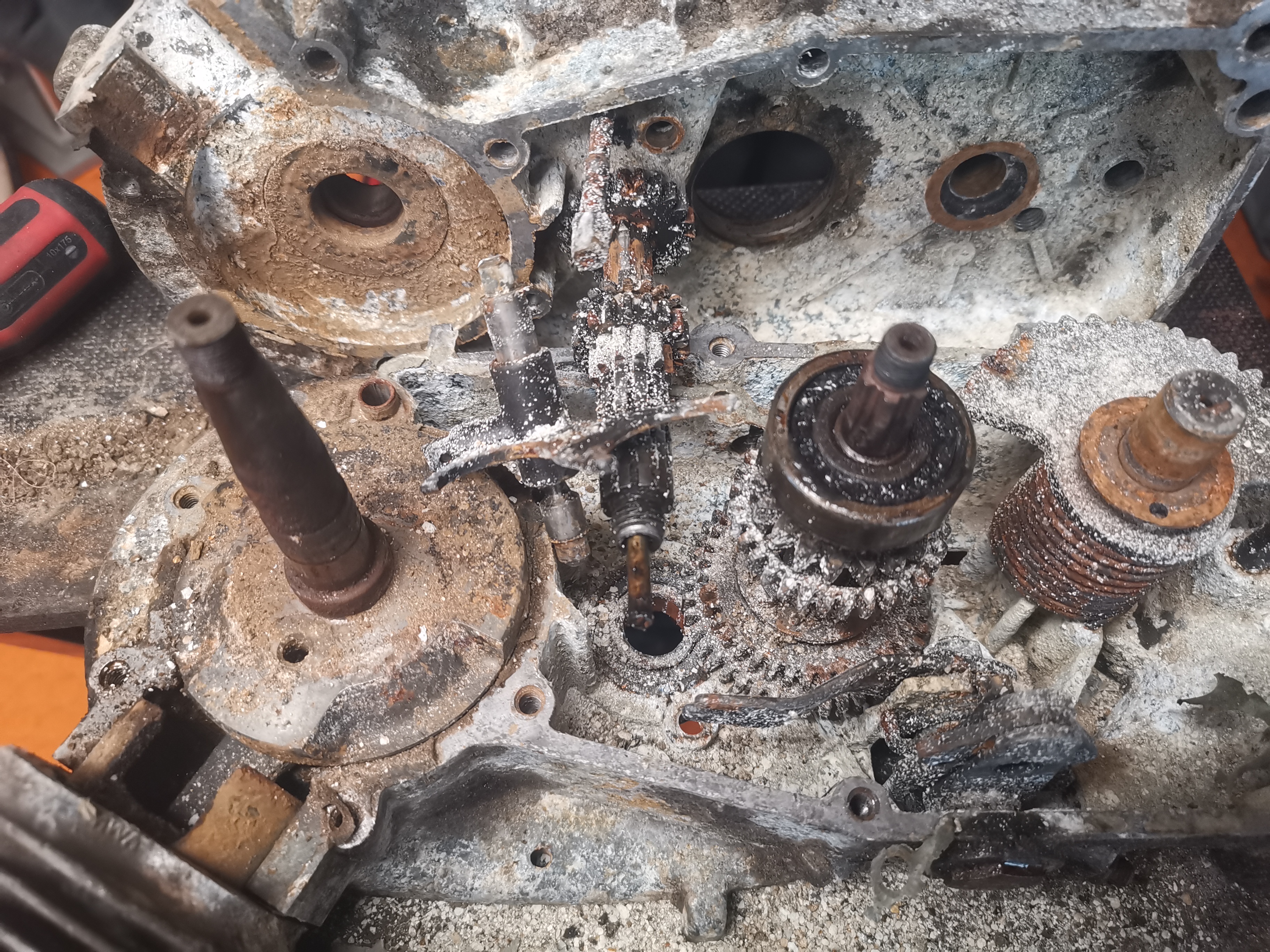

Die Getriebe Teile sind nach der Reinigung ganz ansehnlich und alle noch brauchbar.

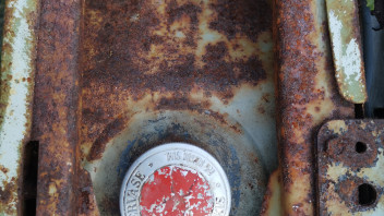

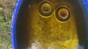

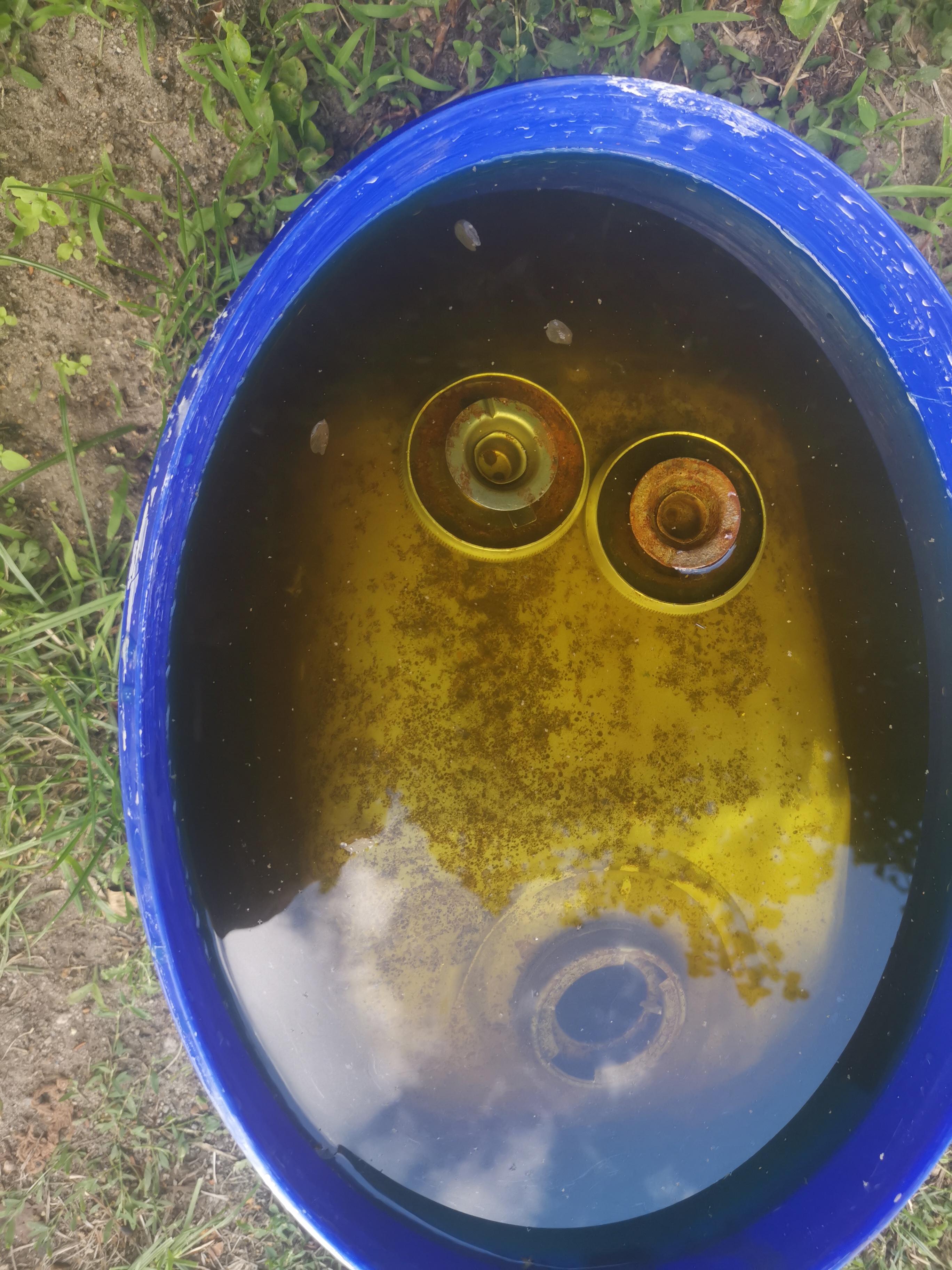

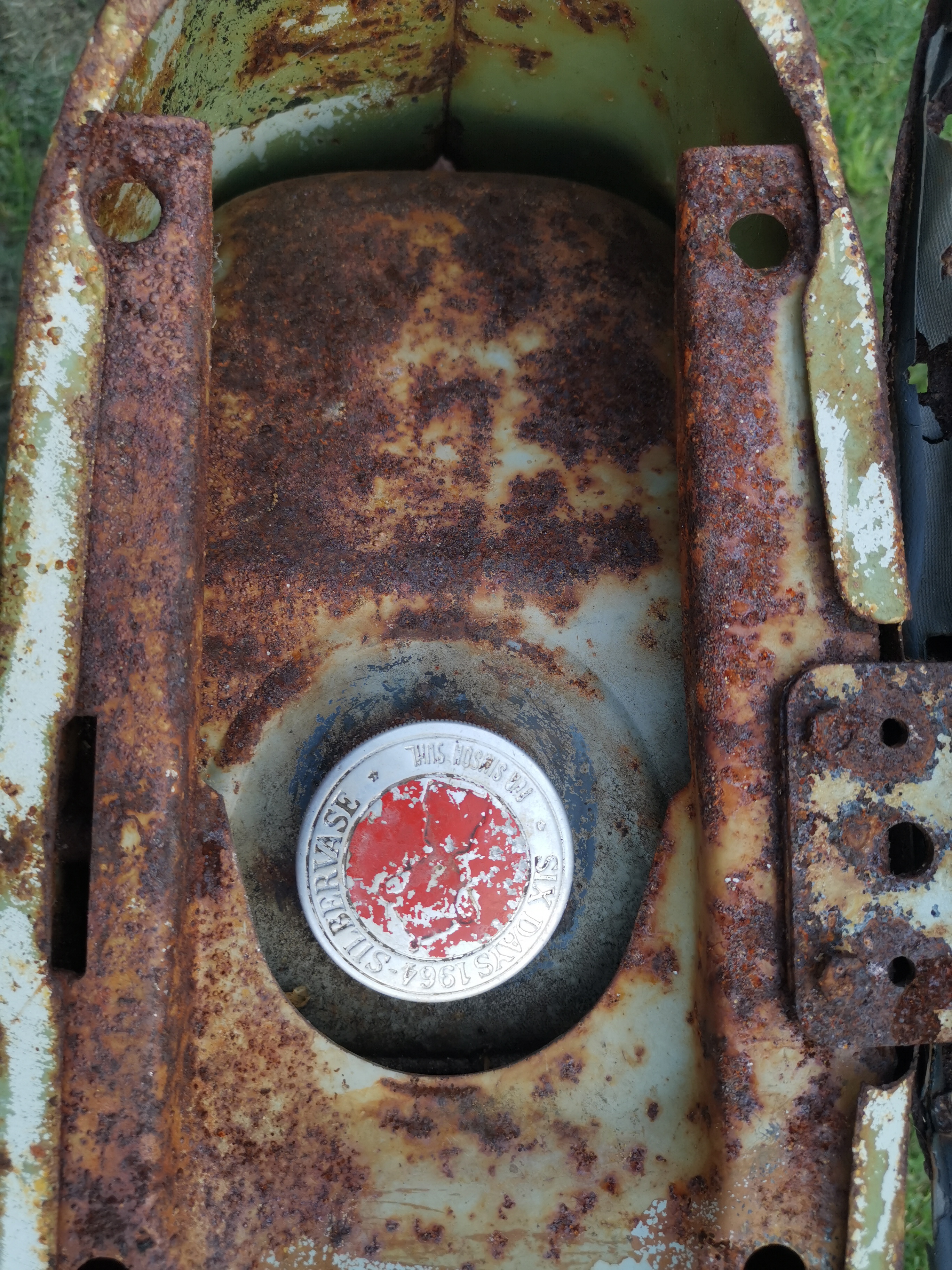

Der Tank ist gestrahlt und badet in Zitronensäure. Er ist noch dicht. -

So weit sind wir noch nicht, der liegt erstmal in Kriechöl.
Wenn gar nichts hilft wird der Kolben ausgebohrt.
Die abgerissene Schraube vom Luftleitblech ist da nur Fingerübung. -
Solch einen Zylinder hatten wir damals auch auf einem Motor, Kolben wurde mit Hammer und Holzklotz raus gemacht
, bisschen mit Schleifpapier gereinigt. Kolbenringe gangbar gemacht, danach lief der Zylinder über 5000km in einem Duo und das auch noch sehr gut

Konservier die Blechteile mit Owatrol und mach sie nur technisch so, dass sie fährt!
