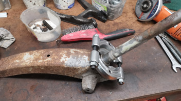

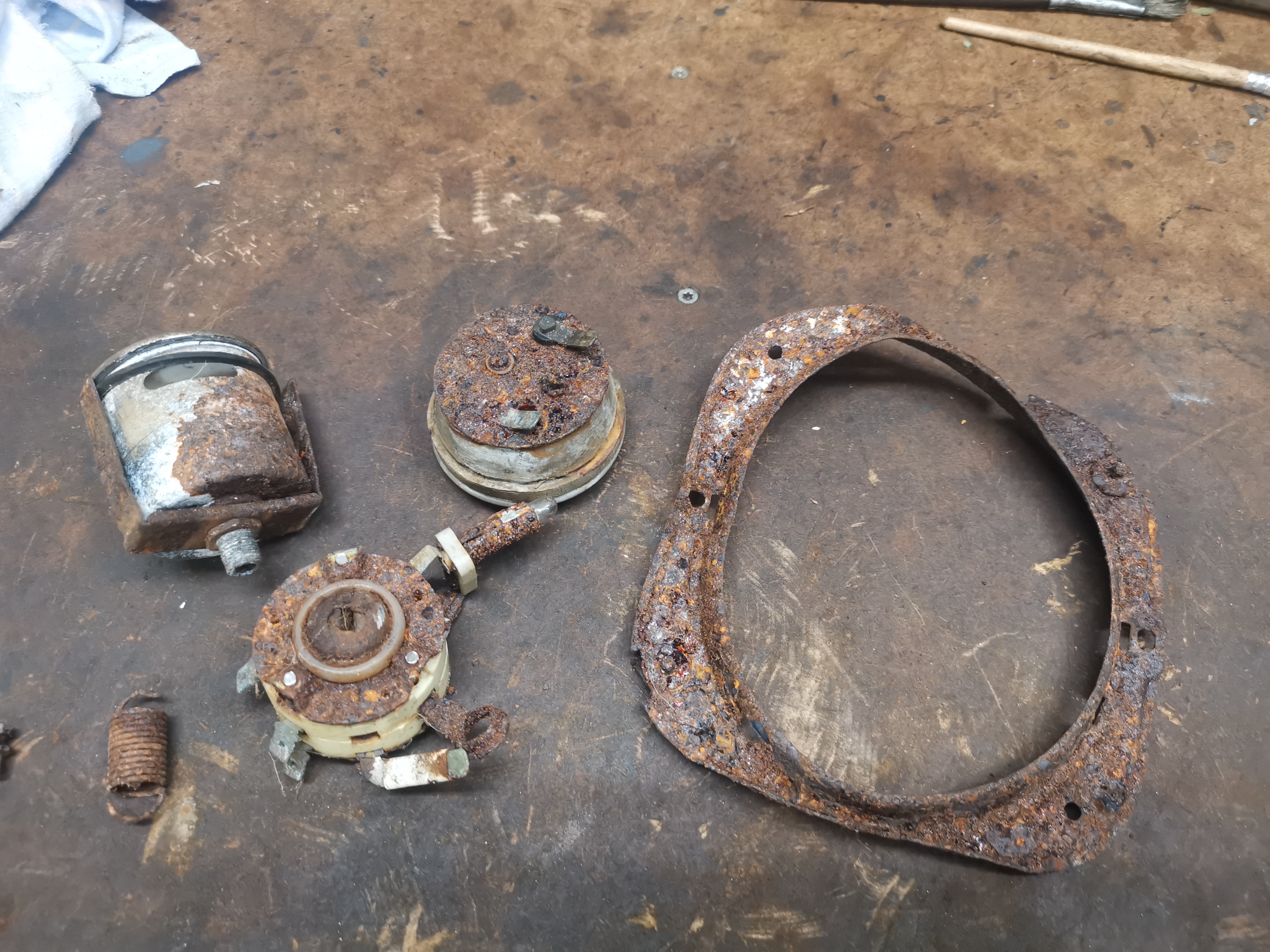

  • Hab mal weiter gemacht. Bleche grob ausgebeult, Rest Demontage und mit der Vorbereitung fürs strahlen und pulvern der Rahmenteile begonnen.
  • Gut erkannt. Aber so schlecht is die Substanz nicht.
    Am Rahmen gibt es einiges zu tun, das wird ab morgen in Angriff genommen. Immer Stück für Stück, dann wird das auch.

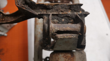

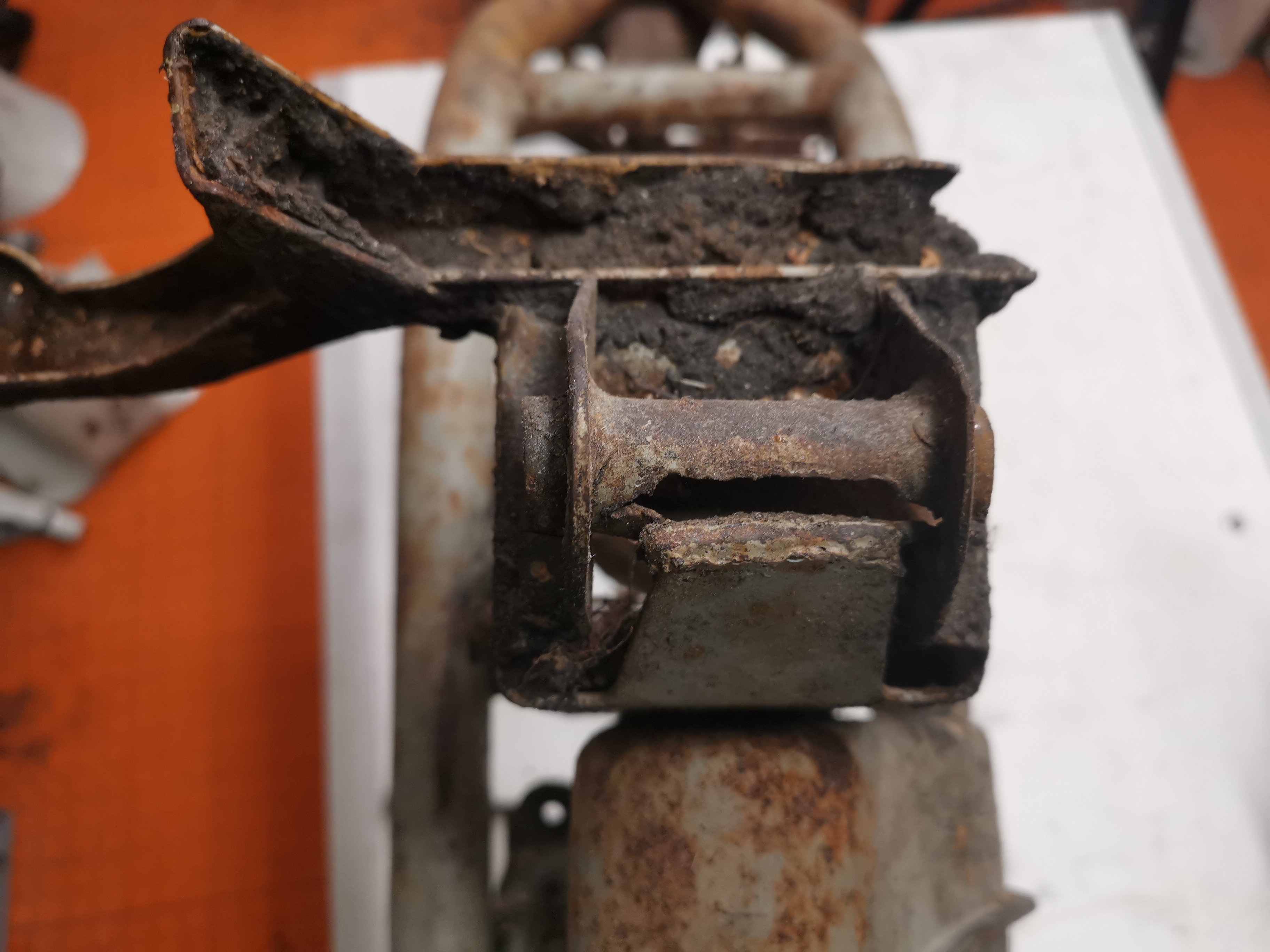

    Ich habe auch schon ziemlich fertige Rahmen gerettet, nächstes Jahr sind 2 Strich2 Schwalben dran, da muss ich noch eine Rahmenlehre bauen.
    Bei dem Rahmen hier im Bericht, würde ich zur Sicherheit aber mit dem Endoskop die Rahmenrohre im üblichen Bereich der Motoraufhängung gründlich ansehen, bei Unschlüssigkeit sogar anbohren, damit man Zustand und Materialstärke prüfen kann.
  • Mix aus Cola light (ohne Zucker der klebt !) und Bremsflüssigkeit DOT4 in den Zylinder füllen und über Nacht stehen lassen. Dann sollte sich der Kolben wieder bewegen lassen.
    Viel Erfolg Micha
