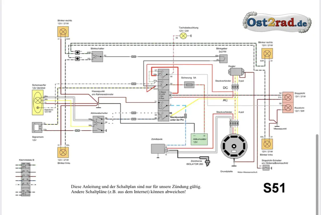

  • Moin.
    bin gerade dabei meine Vape 12 V Zündung einzubauen. Habe alle Kabel bereits verlegt. Bis auf einen Stecker. Und zwar einen der braunen Massestecker vom Regler. Normalerweise kommt dieser ja auf den Massesteckplatz des Blinkgebers. Mein Blinkgeber (Art leider gerade nicht bekannt) hat allerdings nur 2 Steckplätze. Ich habe auch einen Schaltplan wo vom Blinkgeber 2 Kabel nur abgehen. Allerdings werde ich einfach nicht draus schlau wo eines der braunen Kabel vom Regler angesteckt werden muss. Eins habe ich an der Masse am Zünschloss.
    Kann mir jemand helfen ? Den Schaltplan findet ihr im Anhang.
    Marvin
  • Du hast ein Blinkgeber ohne Masse. Das ist nicht unüblich. Wie real knallfrosch schon schrieb. Einfach so sichern, dass es nirgend gegen kommt und gut ist.

  • Wenn er einen 2-poligen BG hat, heißt das, das er nur die Anschlüsse 49 und 49a hat - aber keinen Masse-Anschluss (Masse darf nicht angeschlossen werden).
    Bliebe die Frage, ob ggf die 49 und die 49a vertauscht wurden?
    Oder hat der BG andere Anschlussbezeichnungen?
    B = "+" (Klemme 49)
    L = Lampe (Blinkerschalter, klemme 49a)
    (E wäre die Masse, Klemme 31, welche ja beim 2-poligen BG nicht geklemmt wird)
