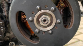

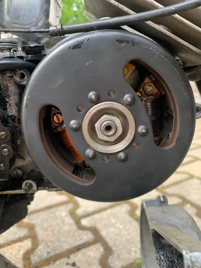

    Hier mal noch ein Foto von der Zündung, hab grade leider keinen Abzieher da
  • Nachbau-Polrad
    Was hat denn dein Geber für eine Farbe und was für eine Nummer steht auf der GP ?

  • wenn er sagt, er hat keine batterie drin... dann liefert auch die ELBA KEINE regelung. dann kommt da ungeregelter saft hinten an. zudem kommt's auf das verwendete messgerät an, wieviel "grütze" man dabei so misst :censored:
