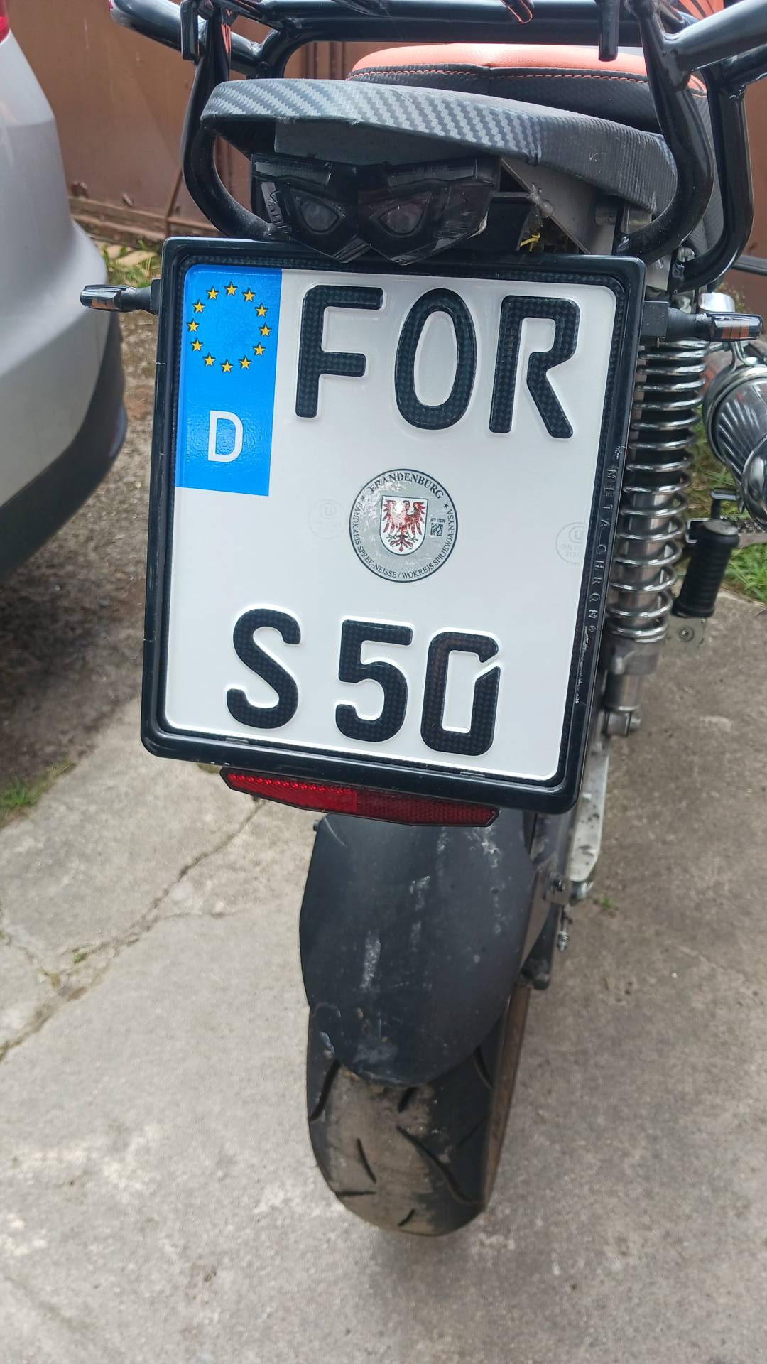

  • Habe letztens eine S51 auch freiwillig zugelassen. Es gab erst ein wenig Probleme bei der Zulassungsstelle, weil es wohl kein alltäglicher Fall ist, aber am Ende ist nun alles so wie es sein muss.

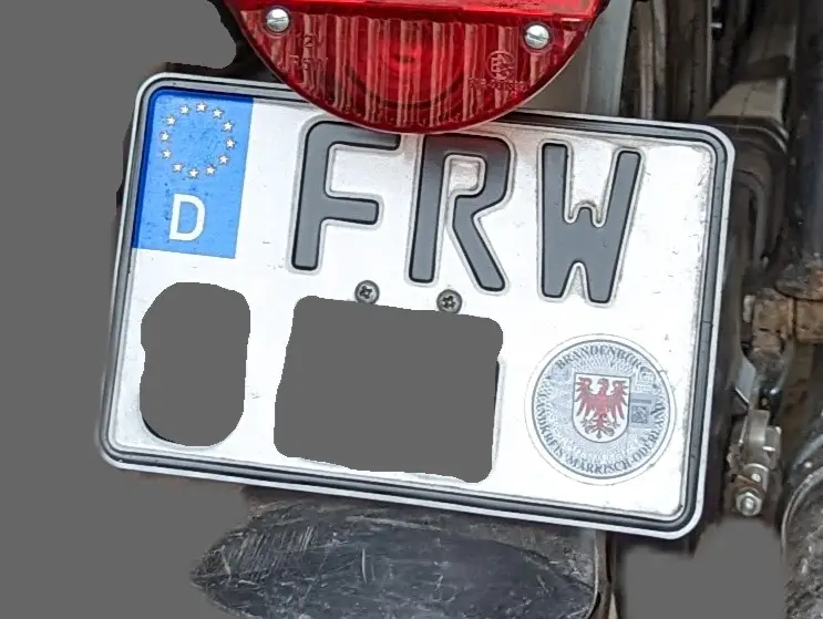

    Das Kennzeichen ist ein 200x130 mm Großes, was zum Zeitpunkt das Kleinste erhältliche war. So ein riesiges Kuchenblech passt da doch nicht zum Moped.
    Mittlerweile gibt es aber auch 180x130 mm große zu bestellen, die bei drei Zeichen in der ersten Zeile und drei Zeichen + Plakette in der zweiten Zeile ausreichend groß sind. Theoretisch würde bei der Anordnung sogar ein 160x130 mm großes auf dem Millimeter passen, aber das habe ich noch nirgends zu kaufen gesehen und ob die Zulassungsstelle da mitspielt ist eine andere Sache.
