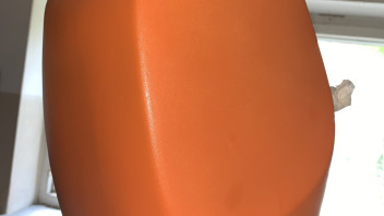

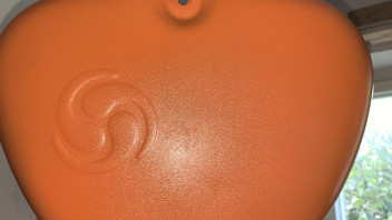

  • Hallo, da beim ersten Lackierversuch ich leider keinen Benzinfesten Klarlack genommen hatte und man den Lack wegwischen konnte, habe ich nun alles erneut lackiert und 2k Klarlack besorgt. Habe alles fein angeschliffen und den Klarlack bei 20 grad in 10-15 Minuten Abständen verteilt auf 3 Schichten lackiert. Der Klarlack sollte eigentlich Hochglanz sein, nun sieht aber alles leicht matt aus. Gibt es eine Möglichkeit das noch zu verbessern oder ist es am besten alles erneut anzuschleifen und den Klarlack erneut aufzutragen?
    Habe alles mit der Dose Lackiert und bin mit dem Ergebnis auch recht zufrieden.
    Dankeschön schon mal im Voraus :)
  • Einmal ein paar aussagekräftige Bilder bitte.
    Bei welchen Objekttemperaturen hast du gearbeitet? Welche Temperatur hatte die Dose? Hast du drinnen oder draußen ''lackiert''?
  • Gesprüht habe ich draußen, die Luftfeuchtigkeit kann ich nicht genau sagen. Die Dose hatte ich zuvor draußen stehen, die müsste so bei 20-25 grad gewesen. Die Bilder lade ich gleich mal hoch, muss erstmal schauen wie das funktioniert :D
    Edit: wäre der Klarlack denn dennoch Benzinfest oder „verfällt“ das dann?
  • sieht für mich so aus als wenn die Schichten nich dick genug waren, so das sie nicht sauber verlaufen sind...
    Wenn du rüberstreichst, wird es sich sicherlich auch rau anfühlen oder nicht?
  • So wie Grandpa schon sagt, würde ich das auch einschätzen! Du hast in mehreren Abständen immer nur drüber genebelt und dadurch nicht die benötigte Schichtdicke erreicht. Erneut abschleifen würde ich den nicht, sondern eher nochmal ein oder zwei Schichten drüber lackieren. Aber wahrscheinlich wird die Dose mittlerweile schon eingetrocknet sein. Benzinfest ist der Klarlack trotzdem, weil der ja vorher in der Dose gemischt wurde. Also du hast hoffentlich die zwei Komponenten vorher in der Dose auch freigegeben und gut geschüttelt?! ;) Bei hat eine Dose 2K Klarlack immer für ein Set Tank/Seitendeckel gereicht und wenn man sparsam ist, noch für ein oder zwei Kleinteile. Wie viel war bei dir noch in der Dose?

  • Mal sehen wann die aussagekräftigen Bilder kommen.
    Wenn ich den Grint um Tankstutzen und Schraubloch vom Seitendeckel schon sehe... :S
  • Okay na geht klar, danke erstmal für die hinweise :)
    die blaue Farbe ist durch die Schraube am Seitendeckel zum Vorschein gekommen und ich hatte die vorher schon angebaut.
    Ich habe noch ein Wenig in der Dose und werde nochmal 1-2 Schichten drüber sprühen. Wenn es Benzinfest ist, ist das Matte Ergebnis mir an sich egal.
    Wie lange soll man denn den 2k Lack trocknen lassen, dass er Benzinfest ist?
  • wenn du 12 Stunden beim 20grad wartest, sollte er soweit gut sein. Länger liegen lassen schadet aber sicher nicht.
    Mit nem bisschen Rest in der Dose nochmal drübernebeln wird garnix bringen, außer das die dose leer ist...
  • 2K Dose ist nach 12h vorbei dann kannst das nicht mehr verwenden.
    Hier wurde viel zu dünn gesprüht. Dosen Klarlack Sprüh ich immer so dick das es kurz vorm laufen ist. Bis man das aber raus hat sind paar Dosen verbraucht.
