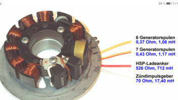

    Hat zufällig jemand das Wissen oder eine Idee, ob ich zumindest meine Grundplatte durchmessen kann, um festzustellen, ob diese ggf. keinen Schaden genommen hat?

    Zusammenstecken, ausrichten, schauen ob du n Funken hast!?
    Wenn nicht, musst Grundplatte mal durchmessen.
  • Danke für das Bild. Ich werde die Widerstände mal messen. Aber dafür muss ich aber erst mein Multimeter ertüchtigen, da es aktuell schon zwischen den Messspitzen 2,6 Ohm misst... Also neue Messspitzen besorgen, da die alten schon nicht mehr vernünftig aussehen.
