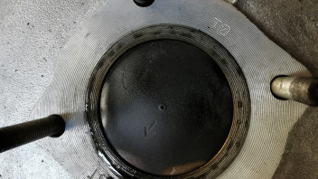

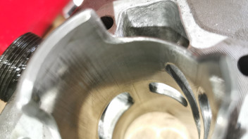

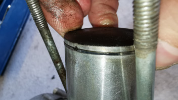

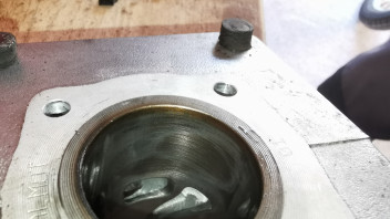

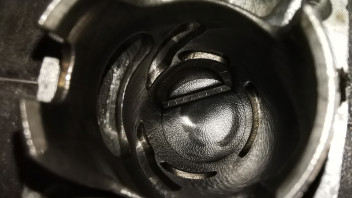

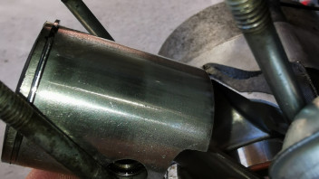

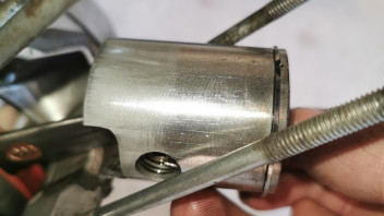

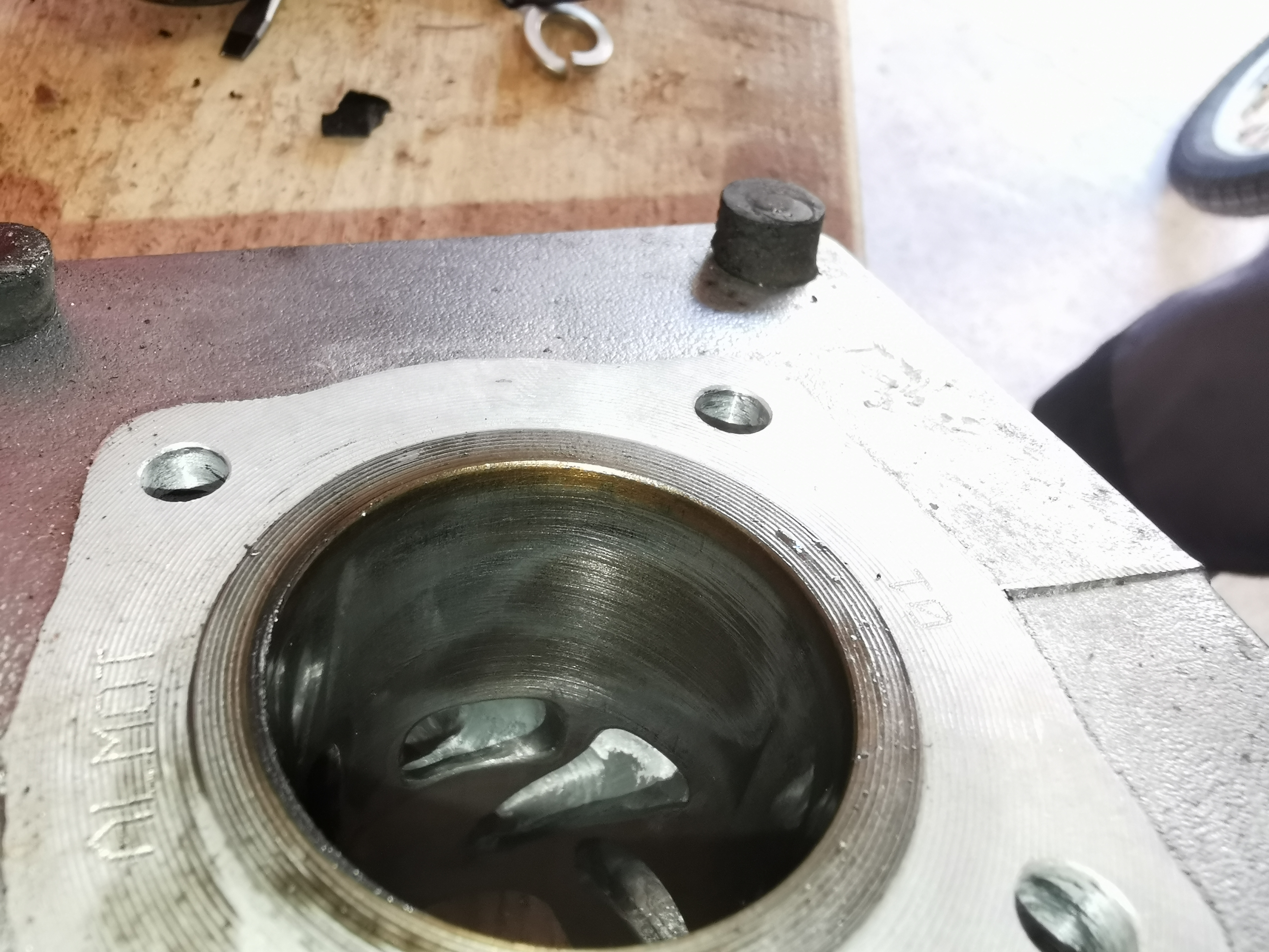

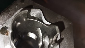

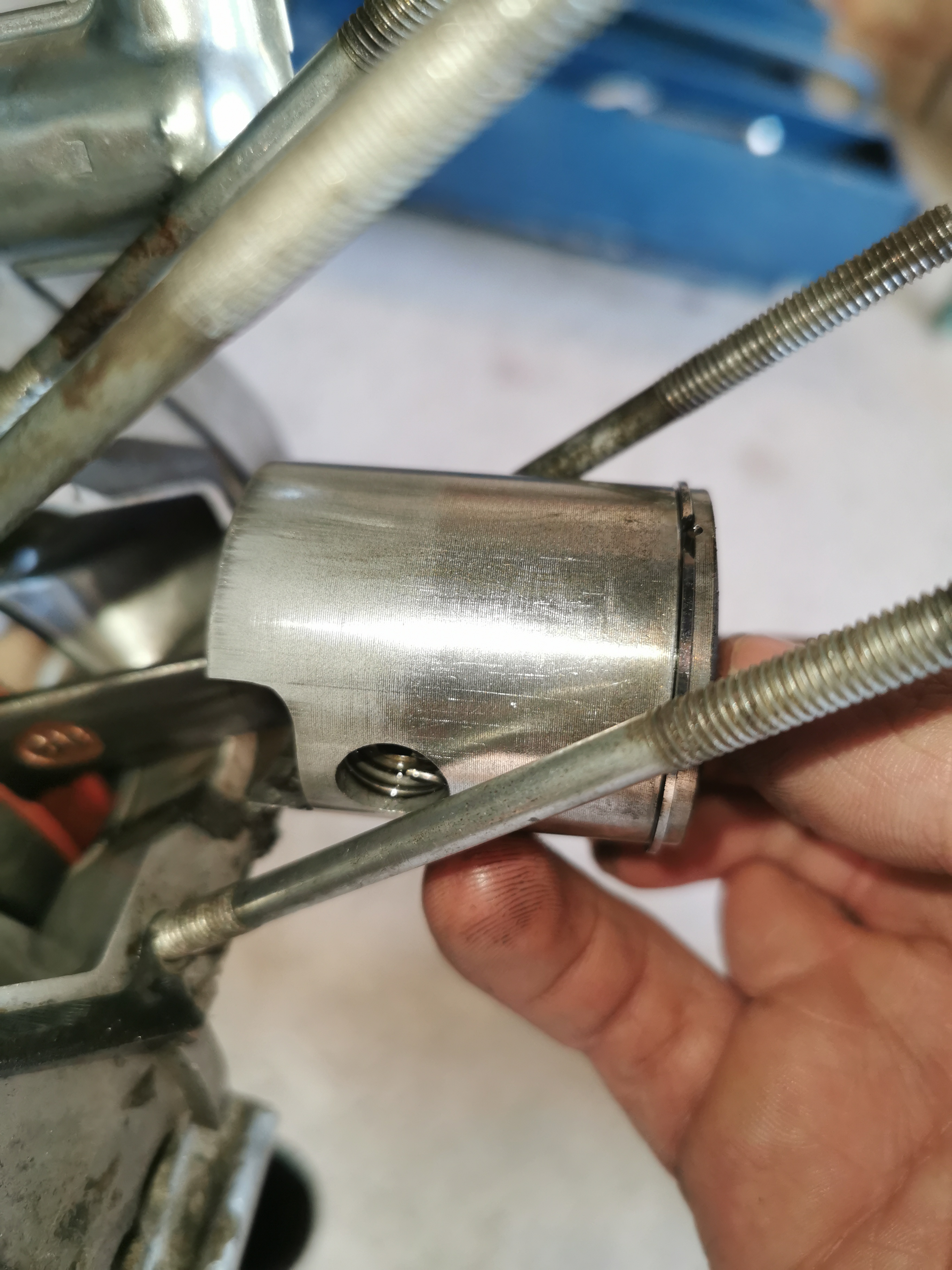

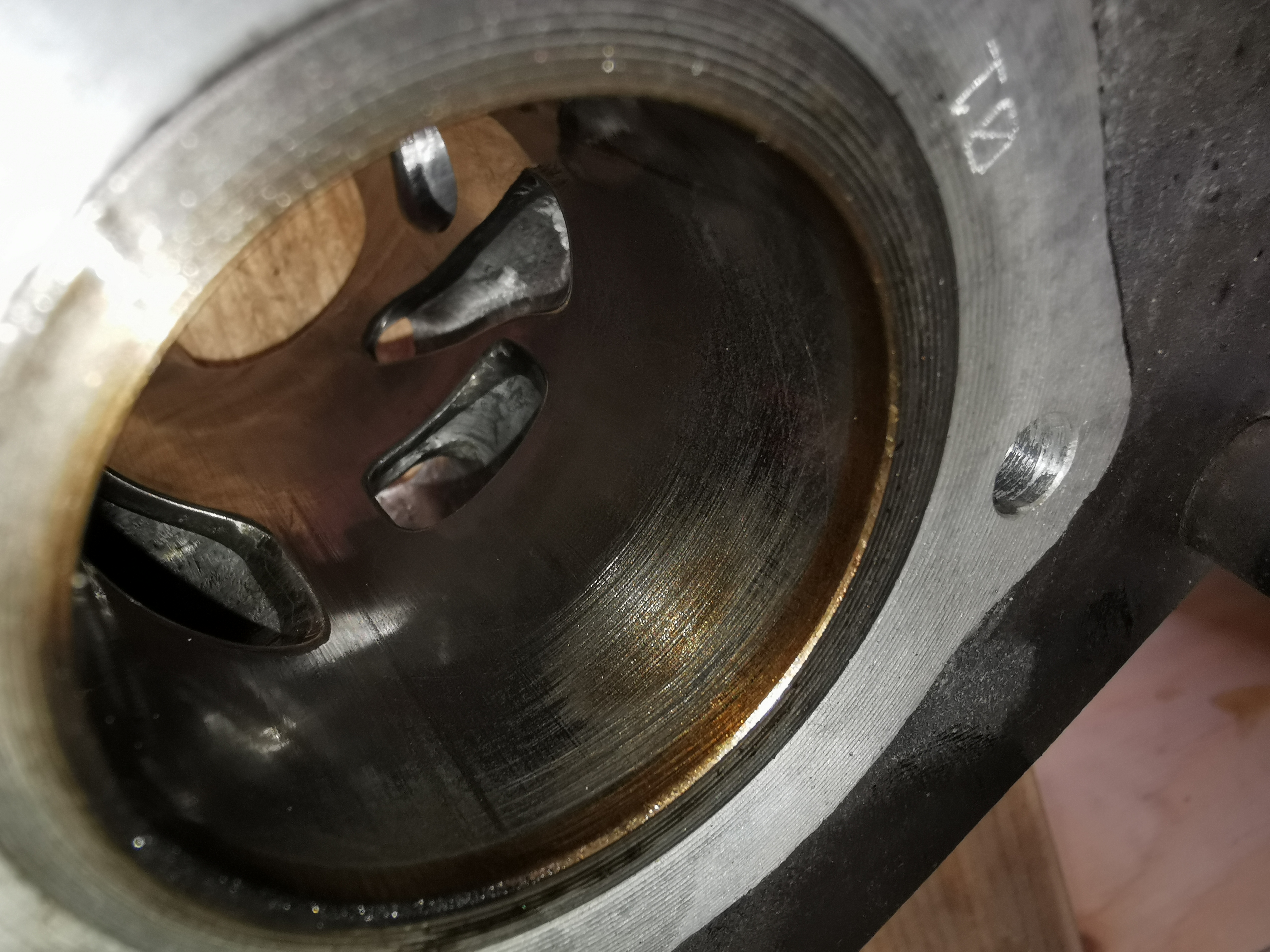

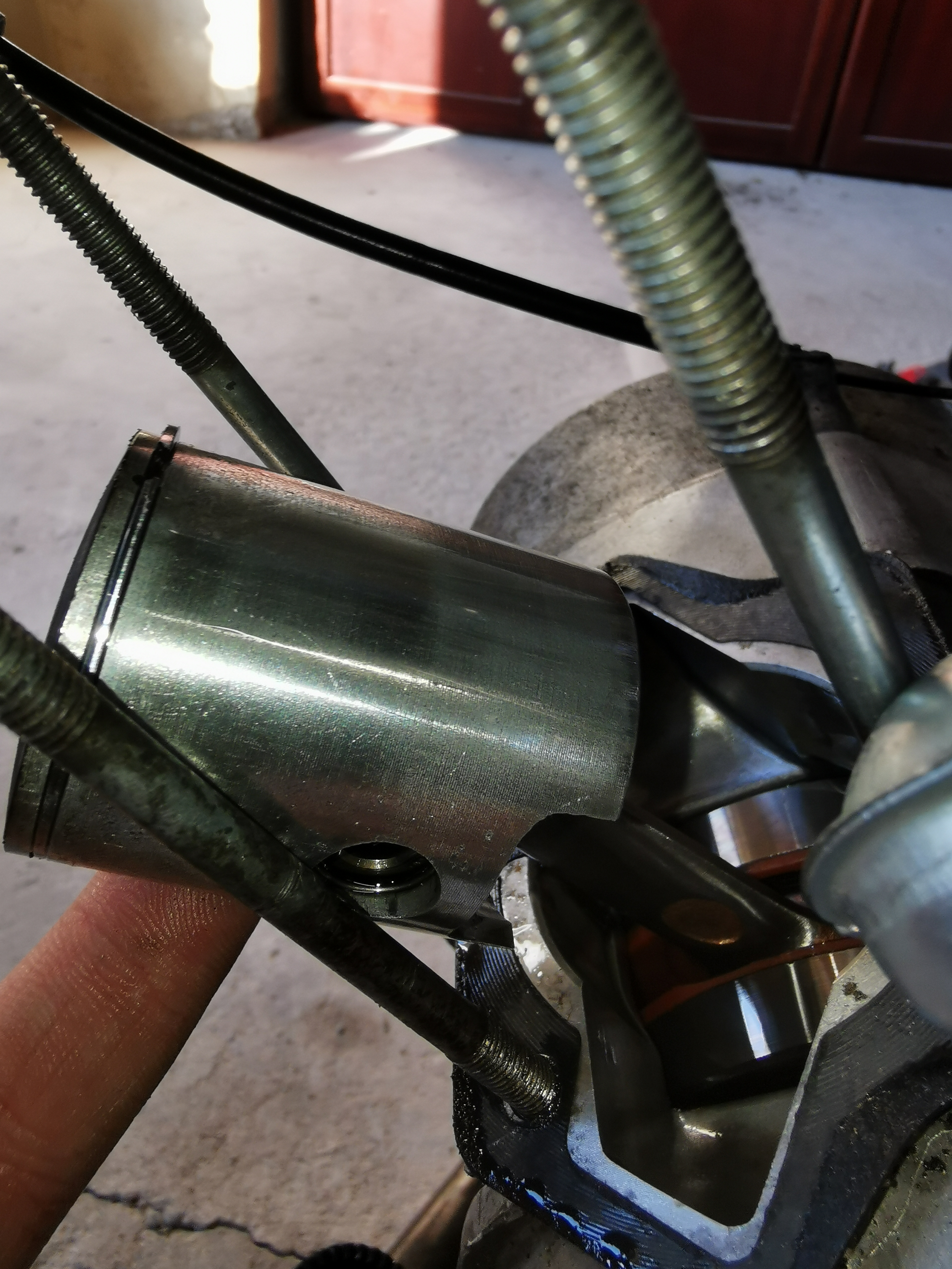

    Habe den zylinder mal abgeschraubt und Fotos gemacht.
    Am Zylinder sind leichte schleifspuren der kolben sieht gut aus
    Sind die schleifspuren am zylinder schon kolbenfresser? Und könnte das die Ursache meines Problems sein?

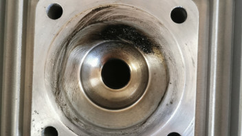

  • Also ich würde mal behaupten, dass dein Kopf undicht war.
    Gut erkannbar an der Rußspur, die sich über die Dichtfläche erstreckt.
    Auch sieht man es nochmal an der Oberseite der Laufbuchse.
    Laisdung (Sprich Lais-dung)
    Wird berechnet mit :
  • Ich glaube er ist Immernoch undicht ich glaub ich bekomme ihn nicht richtig fest.. Gewindestangen drehen durch Hoffe ich Habs nicht schon übertrieben
