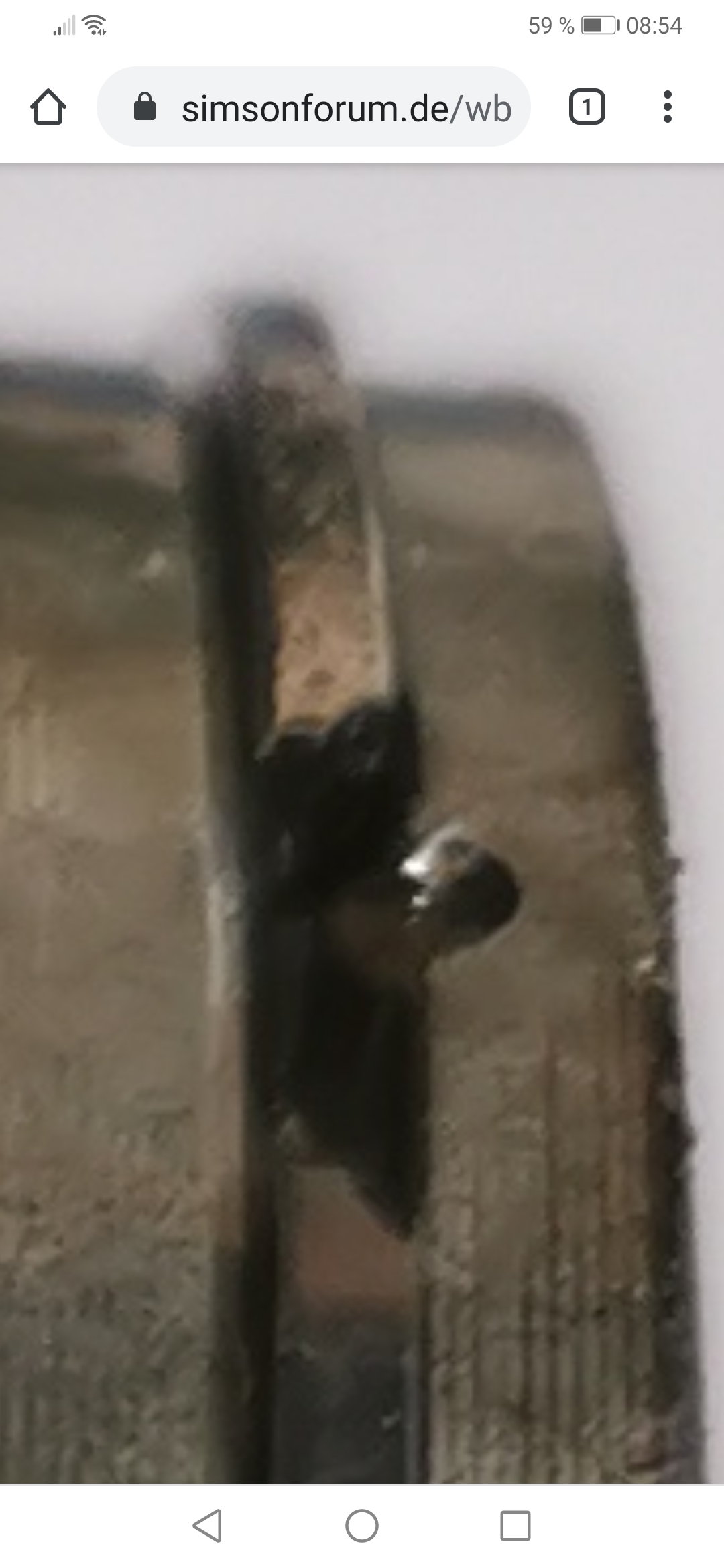

  • oder erstmals zur Schneiderei des geringsten Misstrauen gehen, und das Ding einmal vermessen lassen. Wenn da alles stimmt, können die meistens auch den Kopf hauchdünn planen, den eventuell ist der ja auch verzogen.

  • Wenn das Quetschmass passt (sollte bei 0,8-1,2 mm liegen) und der Kopf dicht ist, kann es nur noch an zu viel Spiel zwischen Kolben(bzw. Kolbenring) und Laufbuchse liegen.
    Die Laufbuchse sieht im oberen Bereich eh etwas komisch aus. Ein Honschliff sieht anders aus.
