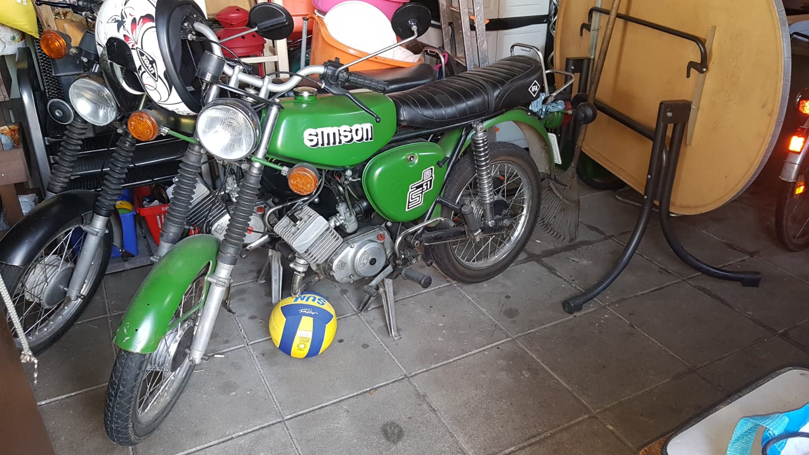

S50 oder S51 und welches Baujahr?
  • In meinen Papiern steht "S50 umgebaut auf S51",
    Ursprung S50B1 BJ 1976, gekauft versifft mit Bananentank, Normaloschutzblech, Normallampen vo+hi und neue Blinker mit S-51 4-Gang-Motor.
    Restauriere diese zu S50 mit Hochtank, Strebenblech, Tittenlampe (mit H4-Klarglaseinsatz), alte Blinker (von vorn zu schrauben), altes Rücklicht und VAPE, Motor bleibt.
    Ich gehe davon aus, dass das alles zulässig ist?
  • bei "umgebaut" ist das wichtige der Motor....allgemeine Optik (originale Teile) ist dabei zu vernachlässigen
    S51 B1-3 die gelbe
    Was in dein Papieren steht ist das binden oder es müsste wieder ausgetragen werden.
    Auf der anderen Seite, wird den anderen Tank, Tittenlampe kein interessieren und Streben-Schutzblech und kleines Rücklicht hatten die ersten S51 auch.
