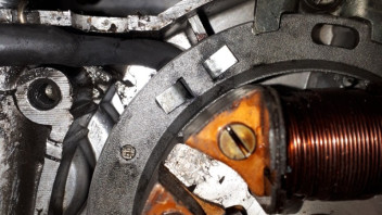

    Also Grundplatte nach rechts gedreht, soweit es geht. Jetzt klemme ich schon das Kabel von der Grundplatte zwischen Einstellnase und Motorgehäuse ein.

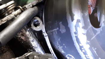

    Mit der Einstellung noch einmal im Leerlauf abgeblitzt. Das Ergebnis auf dem nachfolgenden Bild.
    Nun ja,Markierung vom Polrad liegt genau drauf, passt also gerade so. Allerdings habe ich keine Chance noch später zu stellen.
    Die Frage ist, passt hier grundlegend etwas nicht ?! Ist eure Grundplatte auch so weit nach rechts gedreht ?
    Die Markierung auf der Grundplatte fehlt ab Werk, sollte sich im Bereich des Niet befinden, aber dafür habe ich die Blitzpistole.
    Das Kabel kann ich nicht anders legen, geht einfach nicht. Das Polrad sitzt auch richtig auf der Nut, sonst könnte ich es nicht so weit aufschieben.
    Die Markierung auf dem Gehäuse habe ich mit der Messuhr von beiden Seiten mehrfach ausgemessen, sollte also passen.

    sie war vorher zwischen beiden Markierungen auf dem Gehäuse, also nicht dahinter ( Richtung Kabel ), dann wär es wirklich zu spät gewesen.
    Jetzt liegen obere Markierung und Markierung Polrad korrekt aufeinander, kann aber nicht mehr später stellen.
    Das mit 1,8 nach OT hat mich gerade noch mal in Grübeln gebracht, aber zwischen Werksmarkierung und meiner gemessenen Markeirung lagen ca. 0,4 mm Kolbenhub.
    So sehr kann ich mich nicht vertan haben, die Frage ist, ob die Karre dann überhaupt noch läuft.

  • das die beiden Markierungen nur 0,4mm kolbenweg voneinander weg sind, glaube ich kein bisschen! 4mm würde ich glauben, und dann passt es nämlich mit 1,8mm nach OT.
    Ich bin ja auch der Meinung das die Markierungen fast nie stimmen, aber so spät hatte ich diese noch nie!
