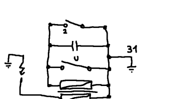

  • Exact.
    Am Unterbrecher der Primärkreis und Klemme 2.
    Der Kondensator ist wie vorher parallel zu den Kontakten (Primärkreis gegen Masse) und gleichzeitig von 2 gegen Masse.
    Es gibt einen Dummy, der statt dem Kondensator in der Platte sitzt - dieser ist ein Nichtleiter und du kannst bequem die Kabel dran verbinden - wie es vorher war.
    bei der innenliegenden Spule sind die Kabel meistens recht kurz und die Möglichkeiten begrenzt.
    Wenn du beide Kabel auf dem Unterbrecher befestigt bekommst, ist das natürlich auch ok.
    Hier wirds gut erklärt
    Bloß hat die Bauart innenliegende Spule so viele mögliche Fehlerquellen, dass ich dir auch zur Vape rate.
