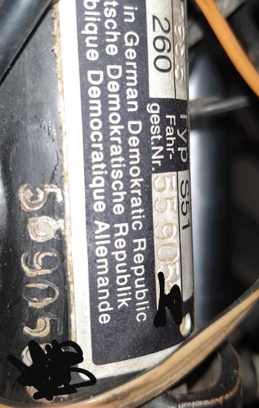

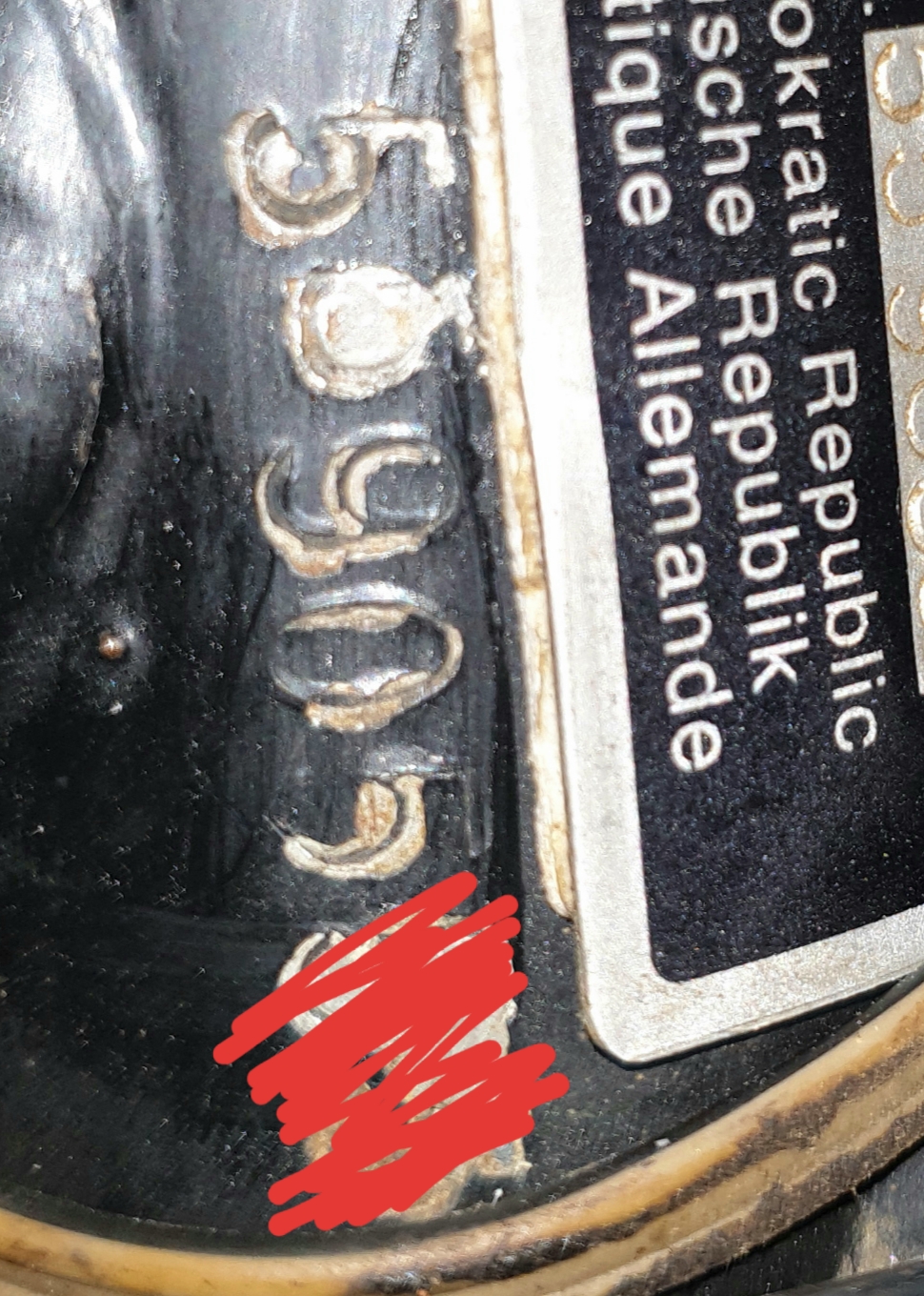

  • @hallo-stege mit einer 55 rahmennummer am Anfang ist es auch ein austauschrahmen?
    Sag mal bitte, wie kann ich am besten Papiere für einen Rahmen mit einer austauschnummer bekommen? Also mit einer 1 am Anfang? Welche Daten soll man da angeben?
    Es gab verschiedene Austausch Rahmen Serien. Die "1" ab etwa 1987.
    Gib die Daten von dem Fahrzeug an, welches damit aufgebaut wurde.

  • Dann kannste dir den Umweg übers KBA wohl sparen und direkt zu TÜV/Dekra gehen. Eintragungen sind in den Papieren vom KBA NICHT möglich. Was haste denn für ne Gasfabrik, die eingetragen werden müsste?
    Gruss
    Mutschy
    Gruss
    Mutschy
    Nein den Weg übers KBA kann man heut zu Tage normal nicht sparen, man brauch die BE vom KBA als Nachweis das eine 60km/h BE besteht, sonst stellt die Prüfstelle eine 50km/h BE aus.
    Und warum eine (teurere) Fahrzeug Vollabnahmen machen lassen, die nicht nötig ist ?
    In den DDR oder KBA Papieren wird es nicht eingetragen, stimmt.
    Entweder gibt dann eine neue BE mit der Eintragung oder es wird ein Ergänzung Protokoll, zur bestehender BE ausgestellt, was man dann mitführen muss.
    Genau sowas hatte ich bei ein Moped wo die FIN auf Ersatzrahmen übertragen wurde und bei ein anderen weil da die FIN nachgeschlagen wurde.
    Gruss
    Mutschy
