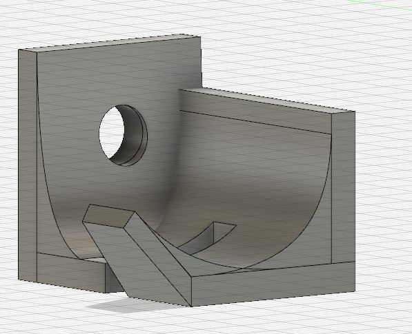

Mir ist gerade aufgefallen, dass die Fläche wo die Schraube festgeschraubt wird nicht plan ist. Würde ich heute Abend noch mal anpassen und eine neue STL hochladen.

Da ich gerne 3D drucke, hier mal mein Entwurf - verstärkt.
Habe ich gerade eingebaut, funktioniert und ich kann ziemlich stark am Seitendeckel ziehen, da passiert nix.Wenn du bereits was erstellt hast, zeig mal her.
Werde aber trotzdem lieber den Richtigen nutzen
Gedruckt habe ich es mit 0,2mm und 100% Infill ohne Support.
Hier die STL:https://www.file-upload.net/download-13852799/Simson_Schliesshakenv2.zip.html
(Das Bild hier ist Version 1, den habe ich noch mal angepasst, damit er stabiler wird - so wie oben im Bild zu erkennen)Du hast das wirklich gemacht? Ein Stück Blech nachdrucken?

Warum nicht? Hatte mich jetzt auch mal interessiert ob das hält
Und wenn der TE das gerne möchte, soll doch jeder seine eigenen Erfahrungen machen.Habe schon so einige 3D Druck Teile am Moped - nur das Ding bau ich mir nicht ein, habe ja ein "Richtiges".
Das kosta fast gar nichts... ich habe das mit dem billigsten Filament (PLA) gedruckt, da kostet ne 1KG Rolle 13€.
Wenn man das wirklich einbauen wollen würde, dann hätte ich das auch eher mit einem anderen Material gedruckt - ist aber auch nicht wesentlich teurer...Außerdem, das ist ein Hobby (neben Simson usw.) also da sind die Kosten ja auch egal...
Hier die neue Version:
https://www.file-upload.net/do…_Schliesshakenv3.zip.html

Vielen Dank für die Datei und die Arbeit. Habe es heute direkt eingebaut und es passt und funktioniert.

Mich würde dann ja son Langzeittest interessieren. Wie gesagt, ich fand es recht stabil - der Deckel saß mit dem Teil auch straffer als mit dem Blech-Teil. -

Ich habe das Teil übrigens auch nur gedruckt weil ich zum Übergang eins brauchte... was soll ich sagen, ich hab das Ding völlig vergessen und habe es jetzt schon fast 6 Jahre dran und es hält immer noch, ist sogar schon in ein Übungsmoped für mein Sohn gekommen und hält da auch schon seit 3 Jahren, also Langzeittest absolut bestanden.
