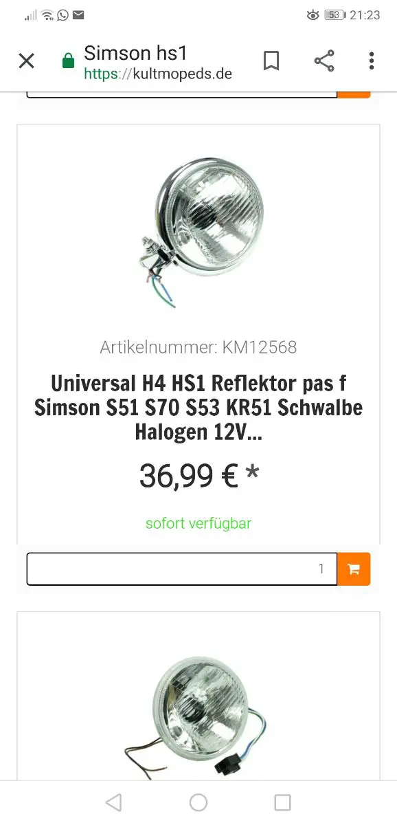

Ein passabler HS1-Scheinwerfer aus der DDR liegt im Marktwert leider bei knapp 100€.
HS1-Glühobst in einem H4-Scheinwerfer kann machen. Es bleibt aber illegal, ob man es trotzdem macht, muss man selbst entscheiden. Im Fall des Falles kann es lebenslange Folgen haben.
Ist eine HS1 Streuscheibe drin, und laut Beschreibung mit E-Prüfzeichen und StVO Zulassung.
Da finde ich die Kombination Bilux Streuscheibe und eine H4 Nightbreaker schlimmer.

Der Scheinwerfer im Bild kann nur für eine Glühlampe zugelassen sein: entweder HS1 oder H4. Mit an Sicherheit grenzender Wahrscheinlichkeit H4.

Da finde ich die Kombination Bilux Streuscheibe und eine H4 Nightbreaker schlimmer.So eine Bastelei ist eh nicht zulässig.
Es nie so geprüft bzw. noch eine Zulassung so bekommen hat, damit ist das Prüfzeichen hinfällig.Was zulässig ist ein Bilux Scheinwerfer mit Sockel BA20d und eine 12V 35/35W Halogen Birne........

Und letztes Version macht sogar gutes Licht, mit meiner Meinung nach brauchbaren Lichtbild. Kann nur für die Dinger von osram sprechen, andere habe ich noch nicht getestet, weil meistens ohne Zulassung...
Mit der Osram S2 hab ich auch gute Erfahrungen gemacht. Macht den Kauf eines HS1-Scheinwerfers überflüssig.
