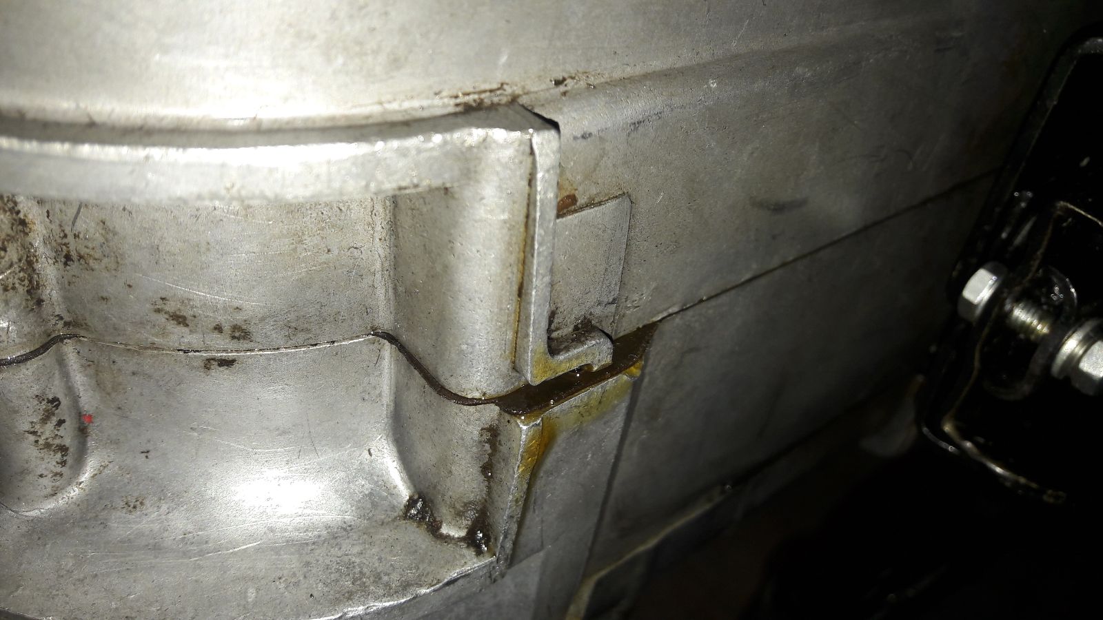

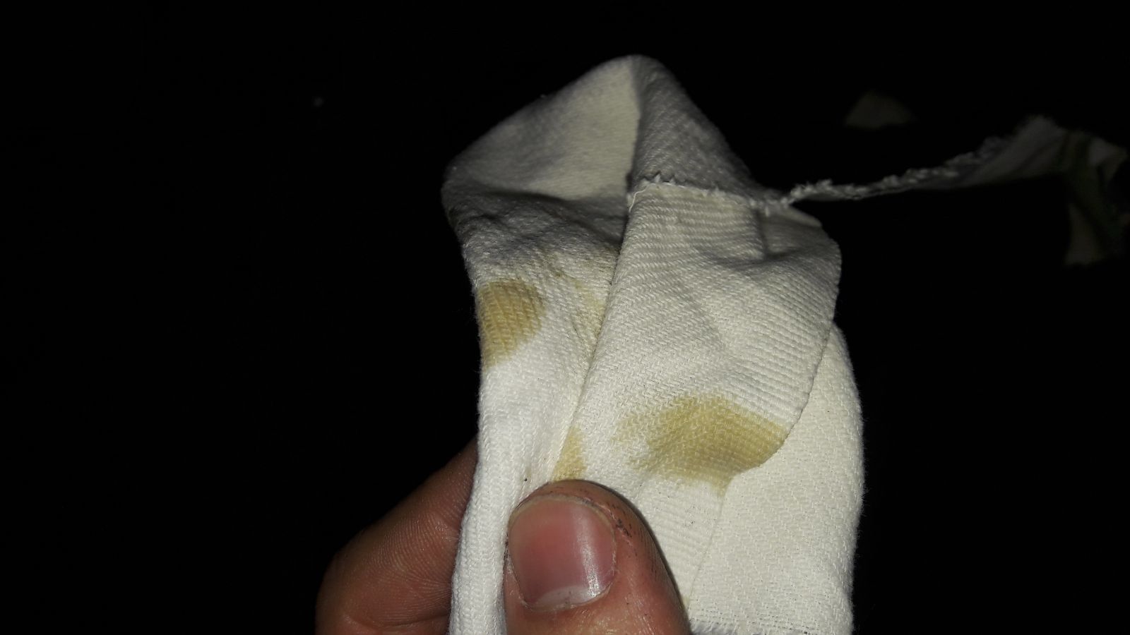

Update:
Ich hab mal nen kleinen Test gemacht (siehe erstes Foto). Ja ich weiß macht man egtl. nicht, hab aber nen Lappen zwischen Motor und Vergaser geklemmt und bin dann wieder so paar Minütchen übern Hof gefahren.
Hab dann mal unter den Motor geguckt und keinen Tropfen entdeckt (sonst war immer einer da).
Später (nach so 10 weiteren Minuten) war dann wieder ein kleiner da, aber der war wirklich viel kleiner als sonst. Oben auf dem Motor (vor dem Lappen) hatte sich wieder so eine kleine nasse Stelle gebildet. Hab beides, also unter dem Motor und darauf, abgetupft. Beide Tropfen sind sich ähnlich (von Farbe und Geruch). Außerdem riecht es für mich wie ne Mischung aus Benzin und Öl.
Auf dem vierten Foto sieht man, dass auch was aus dem Vergaser gelaufen sein muss. (Ja ist nen Bing (sorry :D)).
-> Ich denke also, dass es Sprit ist, was da runterläuft. Wie das geht keine Ahnung... Werde aber jetzt trotzdem den Motor nicht aufmachen oder in ne Werkstatt bringen. Ich warte erstmal, bis ich die Fleppen hab und richtig auf der Straße fahren darf. Eventuell kann ich mir ja vorher noch ne neue Vergaserdichtung holen.Edit: der rechte Tropfen ist von auf dem Motor und der linke von unten drunter
Hat das nicht tacharo und auch meine Wenigkeit, nicht schon gemeint das Öl kommt wahrscheinlich wo anders her und tropft da nur ab ?
Wenn der Sprit auf Motorblock unter Vergaser steht, läuft er auch in den LImadeckel und wieder raus und an der Gehäusekante entlang, Sprit verdunstet und das Mischöl tropft dann an der tiefsten stelle ab. -
