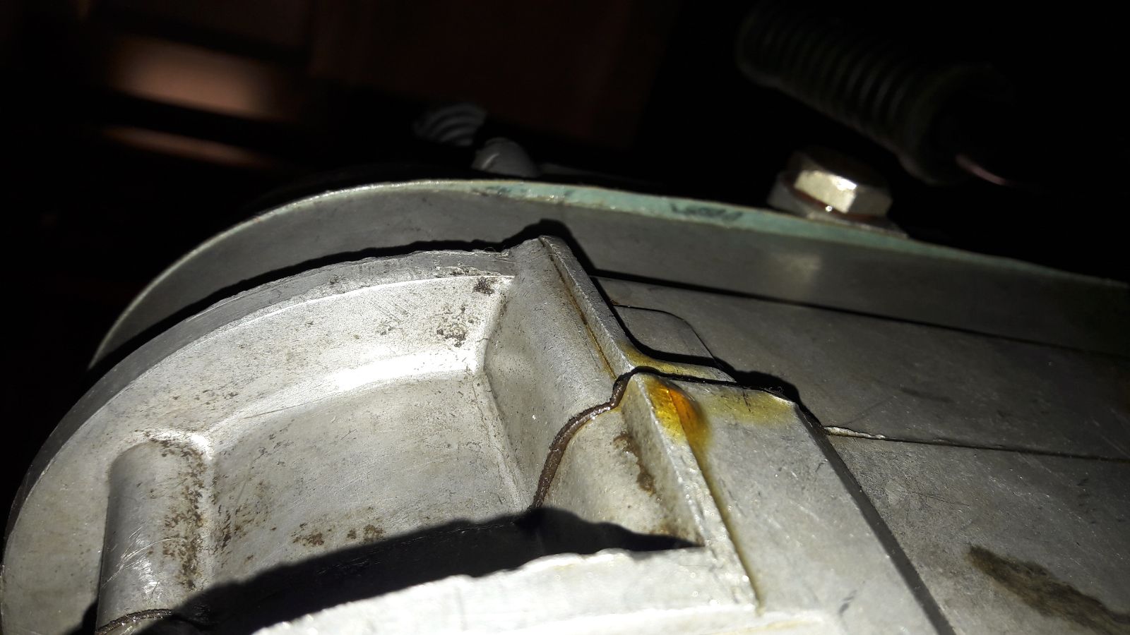

Das ist neben der Ablassschraube die tiefste stelle am Motor, da tropft es ab aber ob es da auch austritt
ist die Frage
Das da was am Limadeckel raus kommt ist ja schon deutlich zum sehen,
kann was aus in Richtung Simmering, Dichtung vom Lagerdeckel kommen.
Mal saubermachen wie schon erklärt wurde und schauen wo es wirklich her kommt.
Dann erstmal mit der Werkstaat kontakt aufnehmen, zwecks weiteren Vorgehens.

Habe jetzt mal das ganze Öl dort unten weggewischt und bin paar Ründchen auf unserem Hof gefahren. Also aus Richtung des Lichtmaschinendeckels kam kein Öl. Aus der Mitte des Motors jedoch schon.
Ich glaube ich hatte es schon gesagt, aber als das Moped jetzt stand, ist gar kein Öl ausgetreten. Es hat erst wieder getropft, als der Motor relativ warm war. Das Öl hat dann wie so, ich sag mal, geblubbert... Und ist halt dort rausgekommen.Kann es eigentlich auch sein, dass es Benzin-Öl-Gemisch ist? Weil oben auf dem Motor sind auch immer 2-3 Tropfen (ähnliche Farbe, bloß um einiges heller) und dass das dann iwie da runterläuft?
Ich habe noch nicht so viel Erfahrung mit Mopeds, aber das was da tropft riecht nicht wie Öl... Kann das sein, oder ist es wirklich Getriebeöl? -
Sie meinen? -
Naja, keine Ahnung wie ich das beschreiben soll... Ist halt wie wenn was rausgedrückt wird, oder wenn etwas kocht und wenn der Motor dann etwas abgekühlt ist, kommen so ca. 2 Tropfen insgesamt raus...

, aber den bekommt man, ohne einmal spalten nicht dicht.
Aber die Simme markiert zu viel im Revier...,...und das Gehäuse sieht auch schon mitgenommen aus
Riecht denn das Öl nach Sprit?
Kann ja auch noch nen Leck zwischen KW-Gehäuse und Getriebe haben.

Aber schon seltsam, dass es immer an dieser Stelle rausläuft.
(wo doch gar nichts unmittelbar dahinter ist)
Blasen drückt es wenn sich die Luft im Hohlraum dahinter erwärmt.Wie lange geht das nun schon so?
