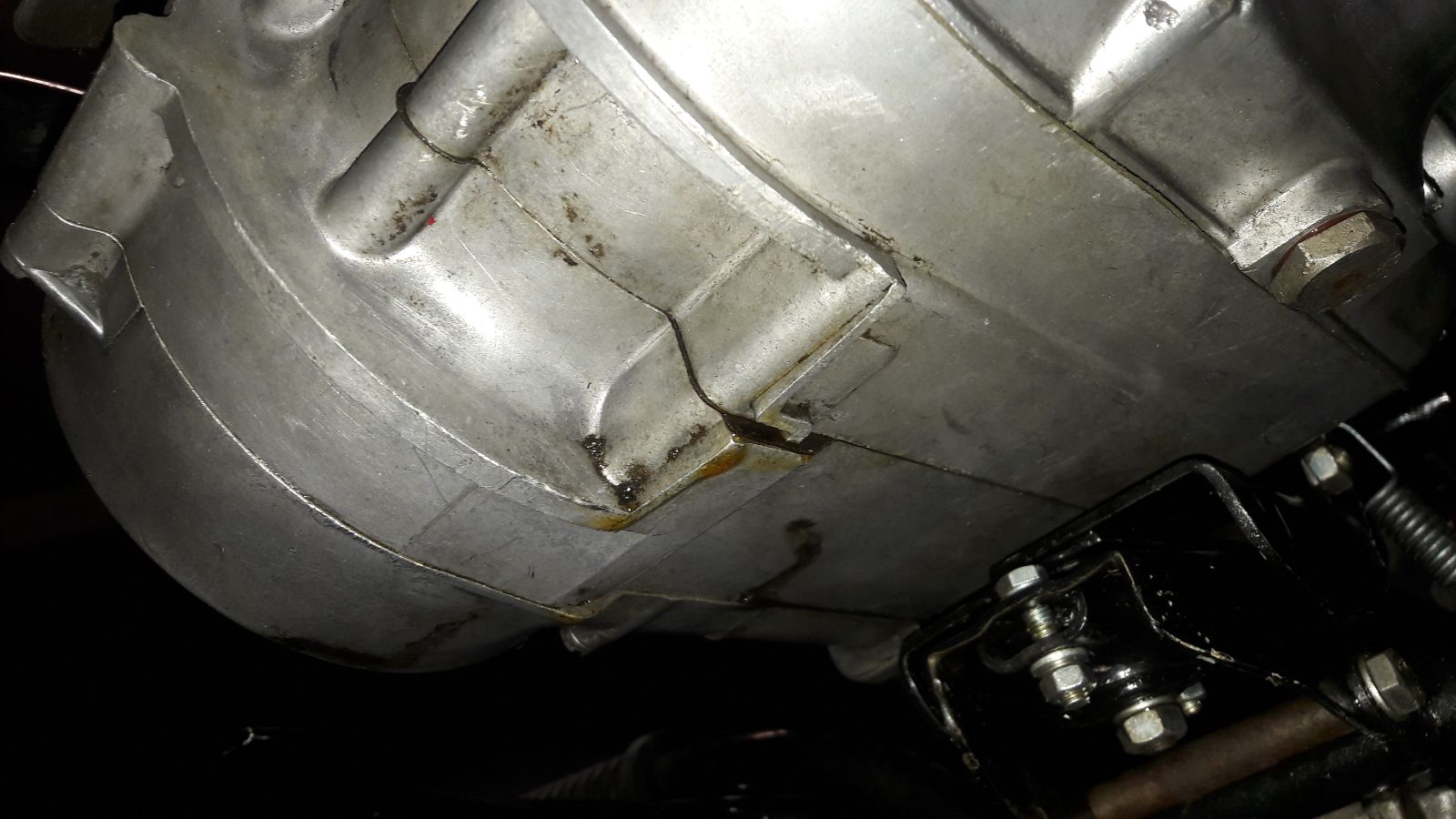

    heute bin ich wieder mal mit meinem neugekauften Moped gefahren. Dabei ist mir aufgefallen, dass am Getriebe Öl austritt (siehe Foto). Der Motor ist eigentlich von einer Fachwerkstatt regeneriert. Das Öl tritt auch nur aus, wenn der Motor läuft. Je nach Belastung ist es mehr oder weniger.
  • Da hat die Fachwerkstatt es leider verkackt die Motormitteldichtung ihrem angedachten Zweck zuzuführen.
    Kann passieren, auch wenns ärgerlich ist. Einmal Nachbessern lassen und auf fachgerechte Nachbesserung hoffen.

  • Ein Kumpel von mir meinte ich soll erstmal abwarten... Eventuell hört es nach einiger Zeit auf (wenn der Motor paar Kilometer runter hat). Schlimmes kann ja eigentlich nicht passieren, da es nur leicht tropft, oder?

  • Bei meinem Schwager haben wir damals auch immer einen Tropfen gehabt. Ohne Ritzel hat such dann gezeigt das Öl kam ganz wenig aus der Hohlwelle ( trotz korrekten Ölstand ) und wurde dann abgeschleudert. Lief dann gesammelt runter und tropfte ab...

    Ich vermute nicht, dass das Öl ausm Limadeckel kommt. Mach mal alles da unten ölfrei, Puder es mit Talkum oder Mehl ein und guck nochmal wo es genau herkommt.

  • Da der Motor neu gemacht wurde:
    Das kann an einer zu stark geölten Kette liegen. Oder vom undichten Vergaser bis dahin runterlaufen. Verdächtig kann auch die Flächendichtung von der Kappe der Abtriebswelle sein, falls hier schlecht ausdistanziert wurde.
  • Irgenwas stimmt mit deinem Motorlager nicht. Die Motorschuhe sitzen meines Erachtens zu tief, ggf liegen sie sogar auf ->schlecht
