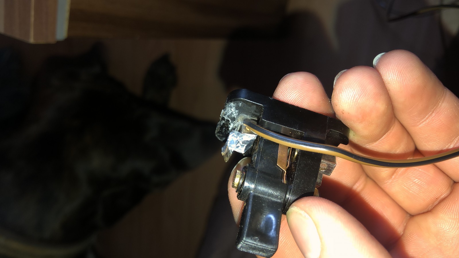

  • Mach es wie ich es mit der Tachosteuerung gemacht habe. Nen Blinkschalter nehmen und dort wie beim Lichtschalter einen Kontakt anbringen (Hupentaster) dann noch nen Lichtschalter von der s50B besorgen (wo es noch keine Lichthupe gab) als Abdeckung.

  • Du kannst auch einen alten schalter von der s51 nehmen, dort baust du den schalter für Hupe und Lichthupe raus, den kannst du dann unter die Kappe der s50 schrauben. Dann sitzt der schalter unter deiner s50 Amatur und es fällt nicht auf.
