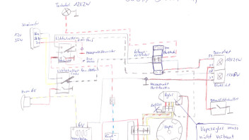

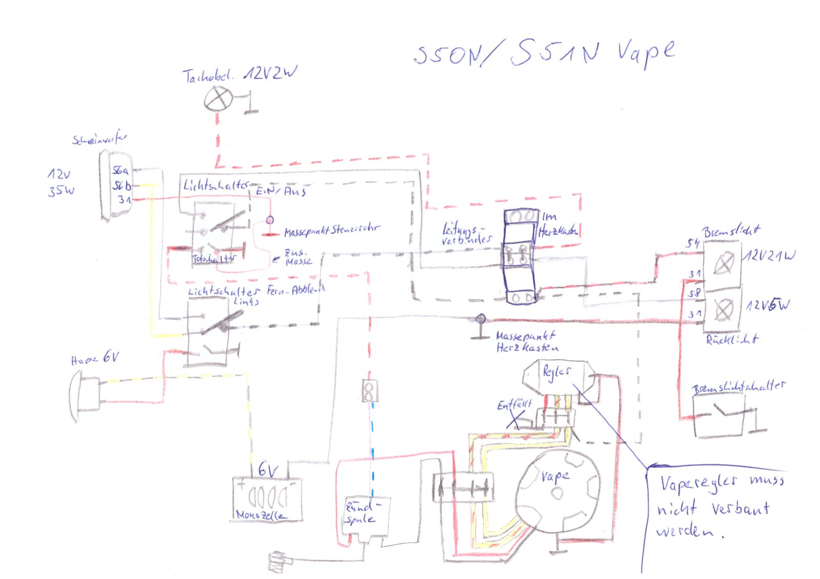

Ich habe auch eine Vape in der N und einfach den Reglerausgang für Batterieladung totgelegt. Mir war es wichtig, dass das Fahrzeug so original wie möglich bleibt, also auch mit den Monozellen als Hupenspeisung und eben kein Bleiakkumulator.
Ich muss zugeben, gefahren bin ich bisher nur 5km testweise auf dem Hof und kann nichts zur Haltbarkeit sagen. Das Moped ist auch eher zum Wegstellen aufgebaut worden, als zum Fahren. Aber von einer defekten Vape oder aussteigende Regler ohne Akkumulator höre ich zum ersten Mal. Ich bin meinen Star damals auch eine Saison (>10.000km) ohne Batterie gefahren und da ist auch nichts kaputt gegangen.
Matti -
Wie hast du diese abgeschlossen? Gibt es ein schaltplan?
Das ist alles selbst angepasst. Du kannst aber einfach den Stromlaufplan von dem normalen Vapeumbau der S50/S51 nehmen und passt diesen an. Blinker und Zündschloss brauchst du ja nicht. Den originalen Leitungsverbinder im Herzkasten habe ich drin gelassen. Der Totschalter ist zusätzlich auf Masse gelegt, damit man keine gewischt bekommt beim Ausschalten.
https://pic.mz-forum.com/harry/index.html
EDIT:
Ich habe dir den Plan noch mal aufgezeichnet. Zugegeben, Qualitativ ist es etwas bescheiden geworden aber ich denke, man kann es sehen - Für mal schnell nebenbei. Ich empfehle dir noch, die beiden Massepunkte vom Herzkasten und Steuerrohr mit einer Leitung zu verbinden, um eine definierte Masseverbindung zu haben. Das ist aber im Plan nicht mit eingezeichnet, da original nicht vorgesehen. -
