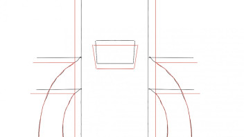

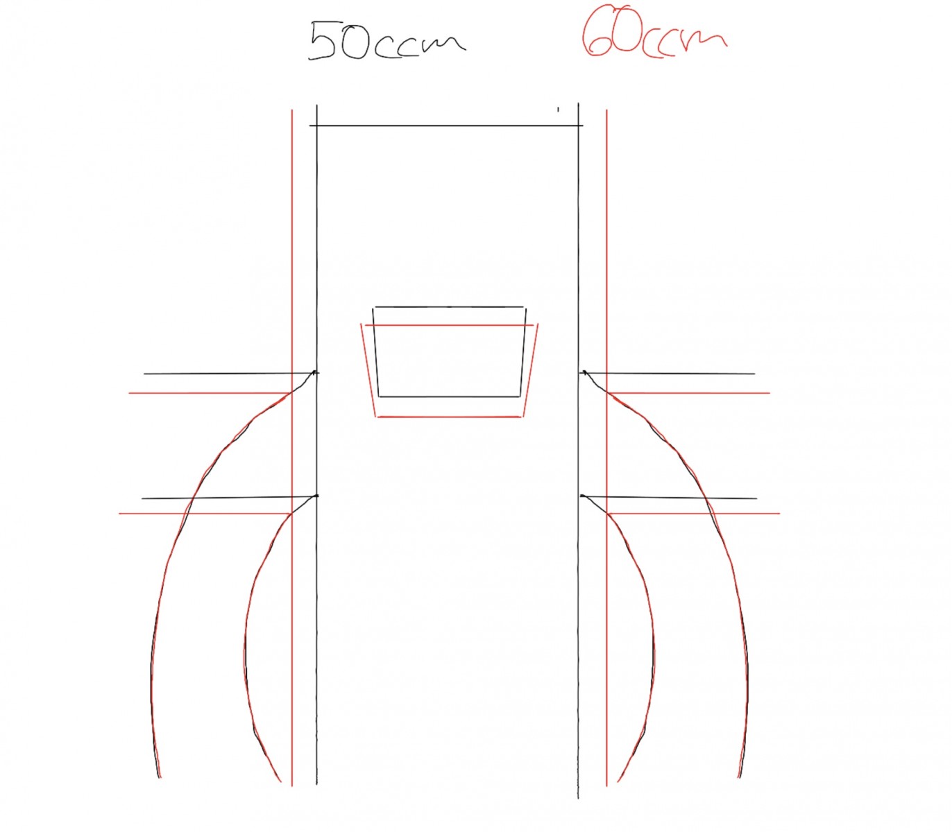

    Eben nicht nur sehr leicht von 50ccm zu 60ccm wird die Bohrung 4mm größer. Hier nochmal ein Bild zum Verständnis was da passiert. Das passiert mit allen Kanälen und führt zu starkem Leistungsverlust.

    Aha, und zwar genau zum schlechteren, Überströmter machen später auf und her zu, Resultat bei gleicher Drehzahl weniger Zeit um Zylinder zu füllen - Ergebnis weniger Leistung. :a_bowing:
    Mit zunehmender Drehzahl sinkt die Zylinderfüllung auf Grund der Massenträgheit der Gase die Leistung im Verhältnis noch weiter.
    Interessant vom 38mm auf 41mm sind 2mm, :kopfkratz: sorry bei mir 3mm
    Mal anders gefragt, wo soll den die mehr Leitung her kommen, wenn sich Steuerzeiten Kanalquerschnitte nicht angepasst werden, wie soll das eine bessere Zylinderfüllung machbar sein ?
    Genau die ist nötig damit was an mehr Leistung raus kommt.
    Eine Steuerzeitänderung bewirkt beim SR4-3 (4,6PS) und MS50 (5,1PS) die mehr Leistung
    genau so ist es auch in die andere Richtung möglich zb. S53 50km/h (3,3PS) und S53M (1,56PS)
    Ich hatte schon mal danach gefragt, hast du mal auf die Leistungsangaben bei so MZA 60/2 geschaut ?
