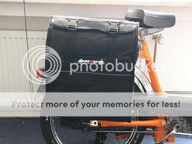

      Bewährt haben sich natürlich die Seitengepäckträger, auf denen man den Hauptteil des Gepäcks unterbringen kann.
      Dazu benötigt man aber noch Taschen oder Koffer. Die meisten Simson-Teilehändler haben Nachbauten der guten, alten Pneumant Seitenkoffer im Programm.
      Ich weiss nicht ob der Hinweis in den Nachfertigungen drinsteht, deshalb:
      Desweiteren gibt es im Motorradzubehör noch einige Alternativen:
      Faltbare Packtaschen von Polo, Louis und den anderen Zubehörketten Zu Preisen zwischen 15 und 50€:

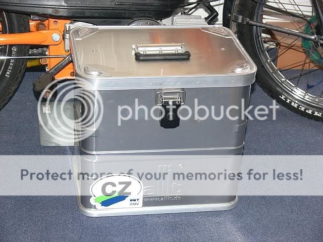

      Alukoffer, bei denen aber beachtet werden muss dass sie mit Innentaschen benutzt werden, da es sonst Aluabrieb an Kleidungsstücken geben kann.
      Solche Koffer sind günstig bei Zum Thema Tankrucksack beim SR

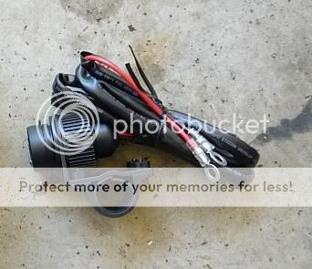

      Bordnetz-Steckdose:
      Will man das Navi aufladen, die Akkus für die Kamera oder das Handy? Dann muss man eine Steckdose haben! Bei Louis gibt es eine Wasserdichte Zigarettenanzünderdose die sich an Lenker, Rahmenrohr oder sonstwo befestigen lässt:
      Hier der Link zur Steckdose: KLICK
      Hier ist man mit 12V Elektrik klar im Vorteil, aber dem Vernehmen nach gibt es auch eine Lösung für 6V Fahrer, dazu habe ich aber keine näheren Infos. Wer etwas weiss kann sich bei mir melden, dann nehme ich es auf!

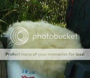

      -Ein Schafsfell auf dem Sitz sorgt auch auf längeren Etappen für merklich höheren Sitzkomfort.

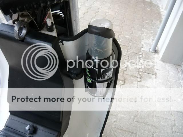

      -SR50 und Schwalbe Faher haben die Möglichkeit sich an einem alten Beinblech Halter für Trinkflasche/Ölflasche zu montieren.
      -SR50 Fahrer können an den Gepäckhaken noch eine kleine Tasche anhängen, ich nutze dafür eine NVA Granatentasche, da passt eine Kompaktkamera und das Handy rein. So hat man das immer Griffbereit.
      (Siehe Bild bei "Gepäck")

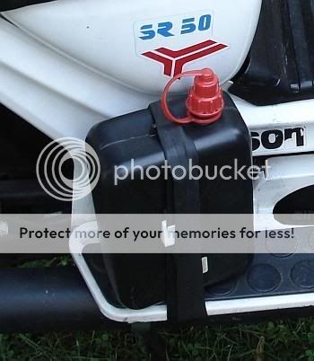

      -Ein Ersatzkanister beruhigt das Gewissen und hilft im Notfall enorm weiter.

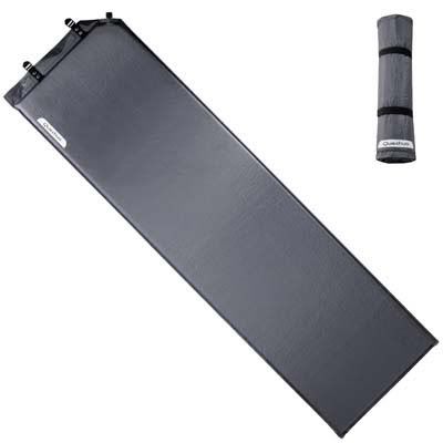

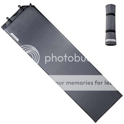

      Gut sind selbstaufblasende Matten die das gleiche Packmaß wie eine normale Isomatte haben, aber viel besseren Komfort bieten. Sowas gibts von etlichen Anbietern, der bekannteste und bewährteste dürfte Therm-a-Rest sein, aber auch hier bekommt man von Quechua gute Ware zum günstigeren Preis!

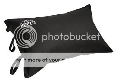

      Dazu passend gibts auch kleine selbstaufblasende Kissen. Eine feine Sache, wenn auch nicht Überlebenswichtig ;)

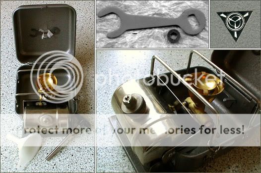

      Beim Kocher kann man zwischen Gas, Benzin und Spiritus wählen:

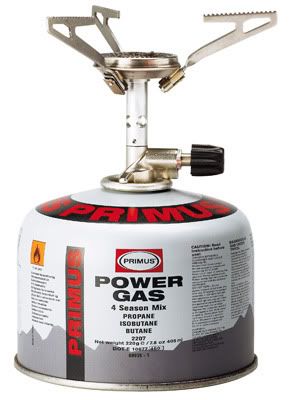

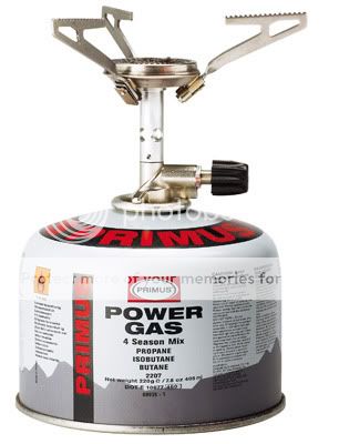

      -Gaskocher sind günstig und einfach zu bedienen. Dafür hat man aber nicht überall die passenden Gaskartuschen zur Verfügung, die je nach Hersteller unterschiedlich sind.
      -Benzinkocher sind in der Bedienung etwas umständlicher, haben dafür einen höheren Heizwert und man bekommt überall Brennstoff. Hier bin ich schwer vom "Optimus Hunter" und seinen Nachbauten begeistert: Klein, leicht und praktisch. Der russische Nachbau kostet bei ebay ca. 35€ und funktioniert problemlos.
      -Spirituskocher haben den geringsten Heizwert, sind aber dafür am kleinsten und leichtesten. Schön ist der Trangia Kocher der Schwedischen Armee den man für ca. 20€ bei Armeeläden und bei ebay bekommt und wo das Kochgeschirr gleich mit dabei ist. Links zusammengepackt, rechts in Einzelteilen.

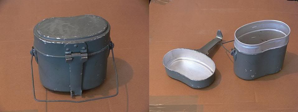

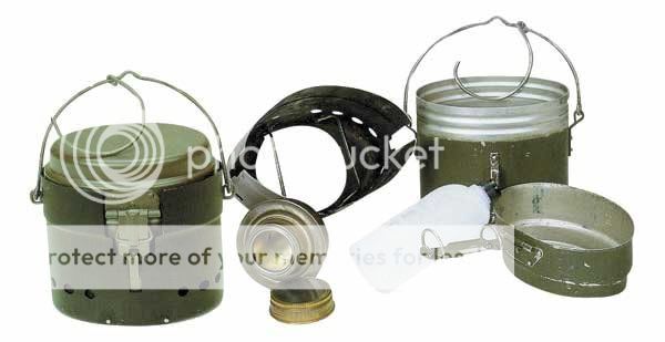

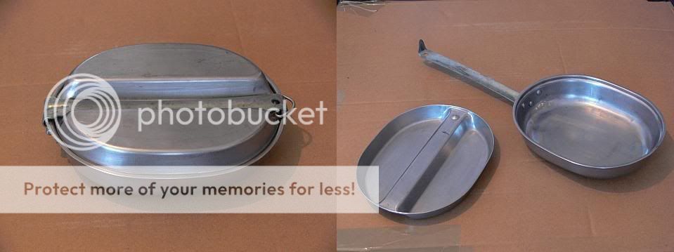

      Auch hier gibts unzählige Sachen auf dem Markt, ich persönlich benutze Armeeausstattung, denn die ist günstig und robust.
      Für verschiedene Einsatzzwecke habe ich 2 verschiedene Geschirre: Das der Bundeswehr/NVA (fast baugleich) und das US-Amerikanische. Ist man mit 2 Leuten unterwegs nimmt jeder eins davon und man ist für alle Eventualitäten gerüstet. Im Topf des BW-Geschirrs lassen sich zB. auch Nudeln und Kartoffeln kochen, das geht in der flachen US-Pfanne nicht. Dafür kann man darin braten oder Saucen zubereiten ;)
      BW/NVA:
      US:

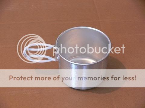

      Und dazu dann noch eine leichte Alutasse mit klappbarem Griff
