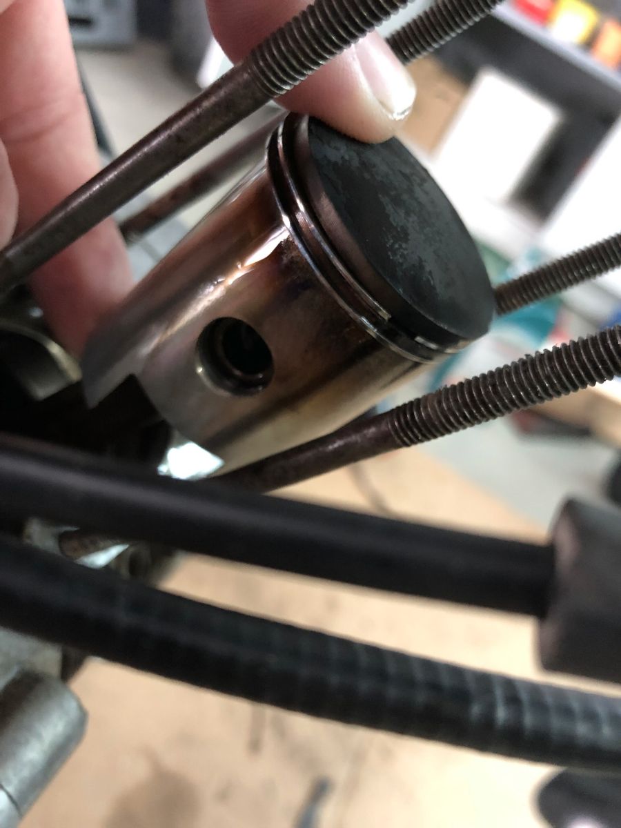

    Jetzt habe ich das Problem dass der Motor sehr laut läuft, und ab 55km/h ist ein Rasseln aus dem Zylinder zu hören, der Motor wird noch lauter, dann fängt er an zu bocken und will nicht mehr höher drehen bzw. zieht nicht mehr. Es hört sich dann so an als würde er gleich festlaufen. Zudem stelle ich bereits nach 1km Fahrt fest, das der Motor extrem überhitzt riecht, so wenn Metall eben zu heiß wird...
    Voller angst habe ich jetzt den Zylinder gezogen, und die Laufbuchse begutachtet: nichts zu sehen was mich beunruhigen würde, stellenweiße sieht man noch den Kreuzschliff und an sonsten leichte Laufspuren vom Kolben (aber gleichmäßig und nur sehr oberflächlich ich denke also normal). Das einzige was mich stutzig macht ist, dass der Kolben schon so stark verfärbt ist, siehe Anhang.
    Ich habe keine Idee mehr was man noch machen könnte, evtl könnt ihr mir helfen...

  • Also wenn der Kolben nach knapp 1500km so aussieht (Blowby), stimmt da irgendwo was mit der Abdichtung nicht wirklich.

    Das seltsame: die Kolbenringe haben an einer Seite auf der Zylinderseite eine Fase. Die hab ich jetz nach unten eingebaut. Ist das so richtig?
