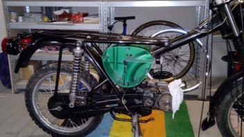

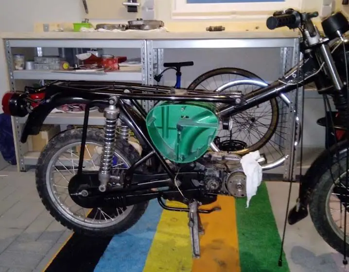

    Am Ende Stand dann eine typische Bastelbude da. Wenigstens hab ich den Motor orginal gelassen. Bin dann mit dem Ding bis 2004 gefahren und seit dem Stand sie wieder in der Scheune. Ich lese im Simsonforum schon einige Zeit mit und die Beiträge und Projekte hier haben mich ermutigt das Simson nach so vielen Jahren zu restaurieren und nicht verrotten zu lassen. Erstmal wurde das Teil grob gereinigt...
    ...dabei wuchs die Erkenntnis, das das Pojekt wohl mehrere Monate und ein paar Euronen in Anspruch nehmen wird.

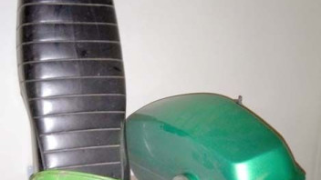

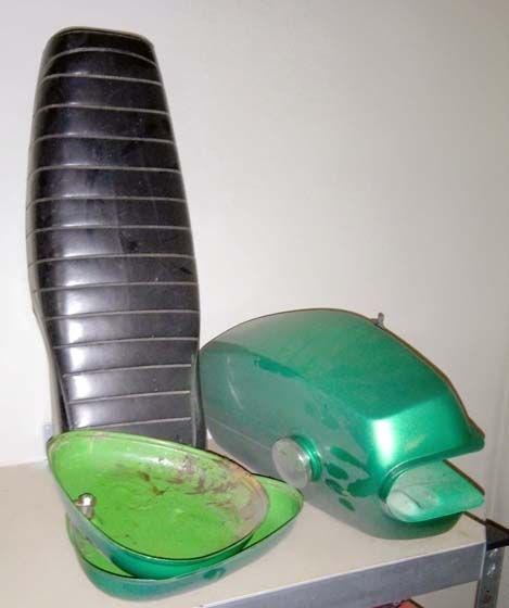

    - Seitendeckel und Tank sollen Billardgrün werden. Ich weis, die Farbe wurde 1978 noch nicht benutzt. Ich find die aber toll.

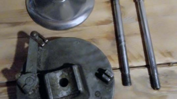

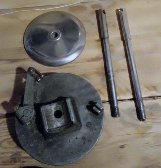

  • So hab die Simme jetzt komplett zerlegt, alle Teile Verpackt und beschrifften. Den Rahmen habe ich entfettet und zum Sandstrahlen und Pulvern gebracht. Soll woll in zwei wochen fertig sein. Farbe wird RAL 9005 mit 60% glanz. Ich bin gespannt hoffentlich wird es nicht zu glänzend.
    Weiterhin hab ich den orginalen Radnabendeckel (heißt das so?) und die Steckachse vorn aufgearbeitet.
    1. Entfetten.
    2. mit 400 Schleifpapier angeschliffen.
    3. Bierpause.
    4. mit 800 weitergeschliffen.
    5. Zigartetten- und Bierpause.
    6. Poliert mit grober Paste.
    7. Poliert mit Metalpolisch.
    Links das ist die aufgearbeitete Orginalachse, rechts daneben liegt eine Nachbauachse. Das Bremsschild hab ich mal mit auf das Foto gepack zum Vergleich.

    Wenn du clever bist, nimm dir mal nen lappen mit aceton und wische über die Seitendeckel drüber.
    Mit bisschen glück geht der komische Lack ab und es kommt wieder der Saftgrüne Lack hervor.
