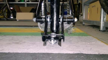

    1. Die Motorhalterung in Fahrtrichtung rechts sieht irgendwie verbogen aus, die steht oben vom Rahmen ab und war nur unter Spannung zu montieren:
    Kann ich das so lassen oder gibts da Probleme?

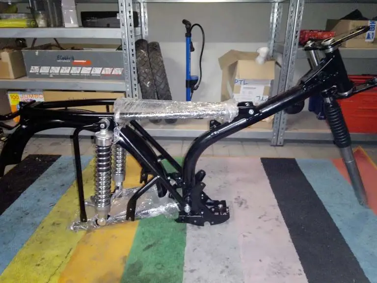

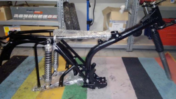

    Anbei mal ein Foto vom aktuellen Stand. Wenn der Rahmen auf Rädern steht gibts mal ein anständiges Foto.
  • So die Telegabel ist regeneriert. Ich habe die obere Federaufnahme getauscht, alle Dichtungen erneuert, das RZT Telegabel-Kit in Kombination mit den 3,4 mm Federn eingebaut und neues Öl eingefüllt. Die Gabel ist jetzt ordentlich stramm. :D Bin gespannt wie sich das fährt.
    Die Motorhalterung habe ich auch hinbekommen.
    Ich habe zuerst die Industrieschraube fest gezogen und dabei die Motorhalterung mit zwei Keilen symetrisch am Rahmen ausgerichtet.
    Dann habe ich die kleinen Schrauben am Moterlager angezogen.
    Zum Schluss habe ich den Bolzen für Lager und Schwinge Montiert und die Keile vorsichtig entfernt.
    Das gabze sieht jetz deutlich besser aus.
    Fotos folgen...
  • Also das Motorlager verschiebt sich ja auf den Buchsen so, dass es fest am Motor anliegt. Also wäre es wichtig, die Schlossschraube des Motorlagers erst zum Schluss fest zu ziehen.
    sonst können sich die beiden Hälften des Motorlagers nicht mehr zueinander verschieben. Und das Motorlager zentriert sich ja durch den Schwingbolzen und das Anliegen am Motorblock.
    Da kannst du mit Keilen doch gar nicht viel ausrichten, dachte ich.
    Buchholz 69ers
  • So würde ich es machen. Weil die Fixierung auf dem Schwingbolzen ist ja die ganze Zeit gewährleistet. Und die zweite Fixierung ist der Motor, an dem das Motorlager anliegen muss. Daher würde ich als letztes die Schlossschraube anziehen.

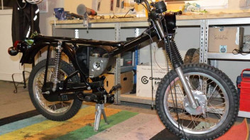

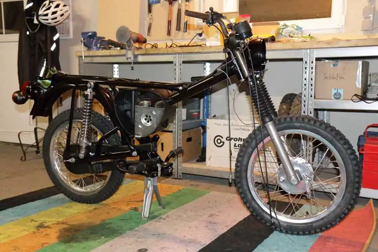

    ich geb mal ein kleinen Zwischenstand. Bilder sagen ja bekanntlich mehr als Worte:
    Die Räder, Bremsen und der Rahmen sind soweit fertig.
    Die Kette, der Sekundärantrieb, die Blinker inkl. Halterungen, die Räder und der Herzkasten sind neu. Der konnte Rest weiter verwendet werden.
    Hab jetzt das Telegabelkit von RZT verbaut und auch die dort beiliegenden Stäbe für die Federaufnahme genutzt. Die Aufnahmen hab ich jeweils auf das Maximum herunter gedreht. Et voila, die Simson steht wieder sicher auf dem Zentralständer.
    Nun Frage ich mich wo ich weiter machen soll. Erst die Elektrik oder erst den Motor und Vergaser machen. Was denkt ihr?
