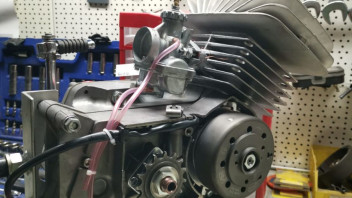

    Wie man sieht, wurde das Ganze also schon vor einiger Zeit mal mehr oder weniger anständig restauriert - dennoch entsprach sie so keinesfalls meinen Vorstellungen. Weil ich aber den Herbst noch nutzen wollte, bin ich mit dem Moped noch bis November gefahren. Es war aber natürlich der Wunsch nach mehr Leistung da - weil bei mir der Motorradführerschein vorhanden ist, sollte also eine Abnahme für den Betrieb als LKR stattfinden. Mit diesem Plan im Kopf wurde als erstes der Motor demontiert und zu meinem privaten Tuner gebracht.
    Folgendes wurde da gemacht:
    - langes 5-Gang-Getriebe mit verstärktem Ziehkeil, verstärktem 2. Gang und S70 Primärtrieb
    - LT85 Rohzylinder wurde beschafft und bearbeitet (Steuerzeiten entsprechen etwa dem ZT85G, Kanalfläche aber deutlich größer)
    - großer Fächerkopf wird verwendet
    - Mikuni VM20 mit Option auf 22mm zu bearbeiten
    - 5-Lamellen-Kupplung, 1,6mm Tellerfeder
    - Für TÜV-Abnahme erstmal RZT Daily Race R (lautstärkebedingt), danach ZT Hydro 32
    - Vape-Zündung
