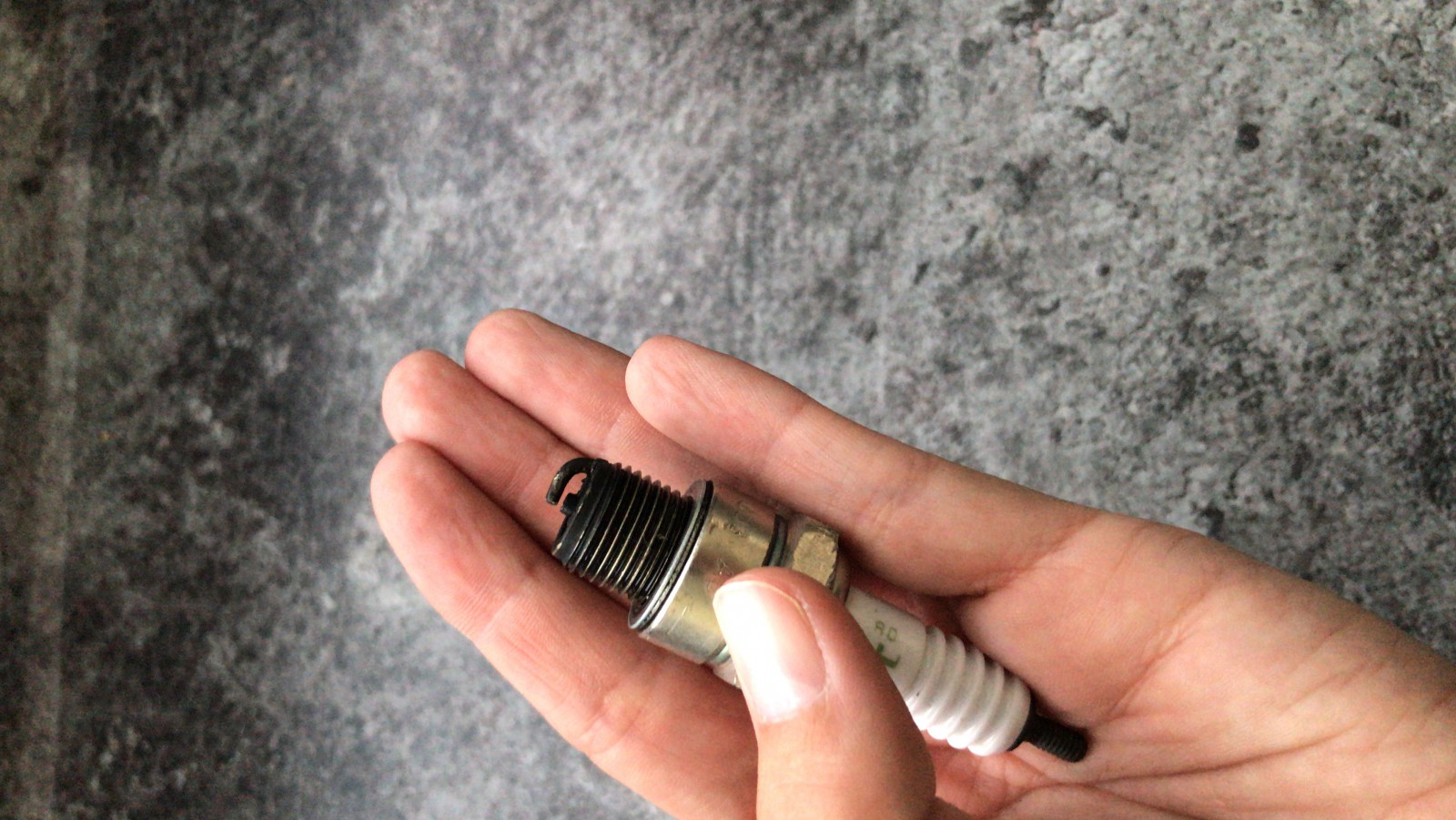

An der Kerze kann es aber nicht liegen oder?!
Selbst die "voreingestellten" von den Oldenburgern ?
Stellen die Oldenburger die Vergaser für MZA ein?
An der Kerze kannst du schauen,ob beim Kicken ein Funke kommt. Aber immer eins nach dem anderen.
