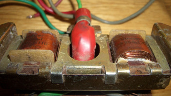

    bei meiner 64er Schwalbe wollen Rücklicht und Tachobeleuchtung nicht so recht. Bei laufendem Motor glimmen diese Glühlampen nur, es liegen ca. 3,3V Wechselspannung an. Masse hat einwandfreien Kontakt, die Kabel haben keine Übergangswiderstände. Ich habe testweise mal 6V Batteriestrom angeschlossen und die beiden Glühlampen leuchten ganz normal.
    Heute habe ich mal testweise eine andere 8871.1 Ladeanlage verbaut und sowohl Rücklicht als auch Tachobeleuchtung Dsind normal. Demzufolge liegt der Fehler an der Ladeanlage bzw. an der Schlusslichtdrossel. Da ich bei meiner Schwalbe allerdings original bleiben und nicht immer neukaufen möchte, sondern auch etwas reparieren will, stellt sich mir die Frage, wo jetzt der Fehler an der Schlusslichtdrossel liegen kann?

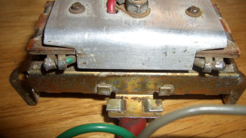

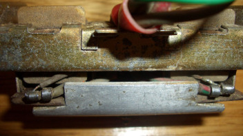

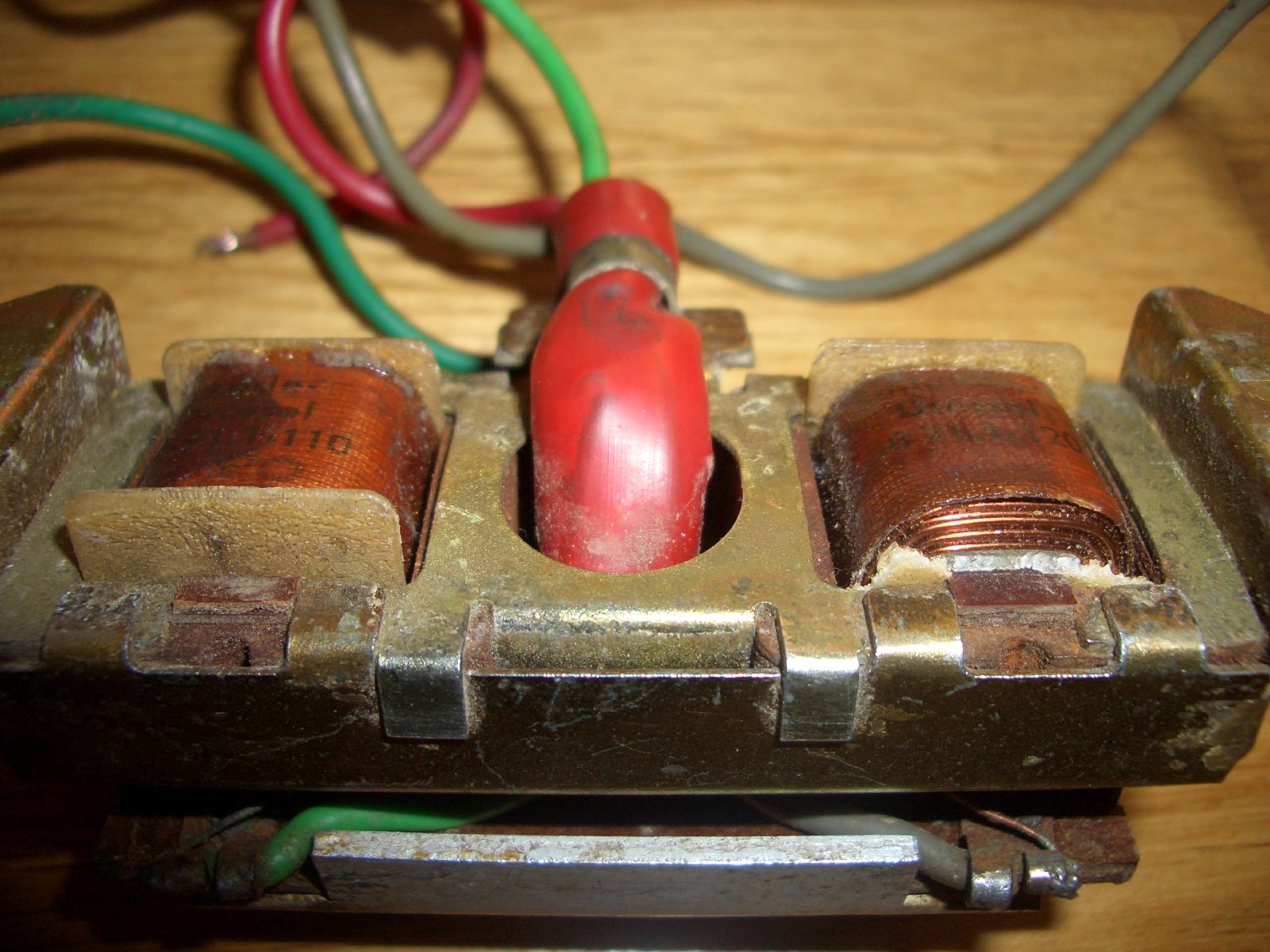

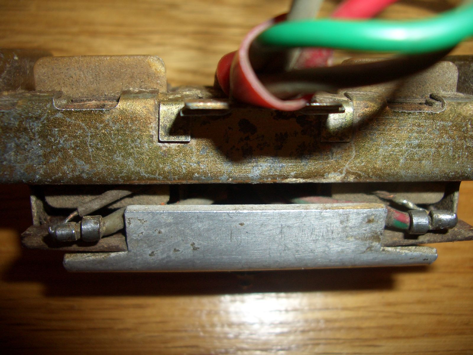

    Die von aussen sichtbaren Kontakte haben alle keinen Widerstand, keine Kabelbrüche etc. Allerdings ist an der Schlusslichtdrossel eine Kunststoff?-Abdeckung ein Stück abgebrochen. Nach meinem Verständnis hat diese Abdeckung aber keine elektrische Funktion. Hat jemand eine Idee, wie und wo man durchmessen könnte bzw. wo man bei der Fehlersuche anfangen kann?
    Im Endeffekt ist es ja nur eine Spule. Hat diese Durchgang mit einen leichten Widerstand, sollte diese in Ordnung sein. Dann müsste der Fehler woanders im Kreislauf liegen...

    in der Regel ist die Diode, die mittig oben eingepresst ist, defekt.
    Die müsstest Du gegen eine passende austauschen. Eine gute Kühlung muss gewährleistet sein, denn sie wird ziemlich warm.

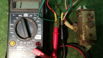

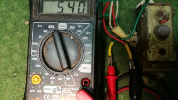

  • Wenn dein Multimeter einen Diodenmessbereich hat, sollte man die Diode ausmessen können. Bei funktionierender Diode müsste das Messgerät zw. roter und grün/roter Leitung in einer Richtung ca. 500-700mV und in der anderen "unendlich" anzeigen.
  • Ich habe den Widerstand der Dioden gemessen. Bei der alten Ladeanlage bekomme ich 598 Ohm, bei der neueren Ladeanlage sind es 606 Ohm. Allerdings betrifft das ja die Ladeanlage. Probleme gibt es jedoch bei der Schlusslichtdrossel. Prinzipiell weist die SLD eine Funktion auf, allerdings gibt sie zu wenig Spannung ab.

  • In einem anderem Thema habe ich von Nekro einen Beitrag gelesen, der schon nahezu die Antwort auf dieses Thema gibt:
    "Die Ladeanlage besteht aus 2 Teilen (Ladeanlage und Schlusslichtdrossel). Die Schlusslichtdrossel besteht aus einer Spule, die als Wechselstromwiderstand dient. Wechselstromwiderstände zeichnen sich dadurch aus, dass ihr Widerstand sich abhängig vom Wechselstrom/Spannung verhält, also nicht konstant bleibt. Mann kann nun einmal den Widerstand zwischen den beiden grauen Kabeln mit dem Multimeter messen. Der angezeigte Wert wird bei einfachen Messungen aber mit Gleichstrom/Spannung ermittelt und lässt einzig die Aussagen : "Widerstand messbar =gut"; "Widerstand geht gegen null=windungsschluss=schlecht" und "Widerstand geht gegen unendlich= Unterbrechung=schlecht" zu. In welchem Wertebereich der zu messende Widerstand der Drossel liegen sollte ist mir nicht bekannt, hab ich noch nie gemessen."
    So etwas in der Art dachte ich mir schon. :huh: Jetzt muss ich für mich entscheiden, ob sich der nicht unerhebliche Aufwand lohnt, die eine Schlusslichtdrossel in die andere Ladeanlage zu implantieren. Nasen aufbiegen, umlöten...

  • Hast du denn die richtigen Leuchtmittel verbaut? Ich meine es waren 18w Bremslicht und 3w Rücklicht. Ich habe bestimmt noch ein oder zwei alte Ladeanlagen bei denen ich morgen mal nachmessen kann.
    mfg Jan
  • Ja, 18W Bremslicht stimmt, aber 3W Rücklicht kann nicht stimmen. In all meinen Unterlagen steht ein 5W Rücklicht.
    Ich würde mir den Aufwand nicht machen, wäre das Gehäuse nicht auch wieder unterschiedlich zu den späteren Baujahren...wie bei allem von den 64er Schwalben. Es gibt keine Jahresstempelung (die kam erst 1965), die Diode ist oben mittig mit einer Mutter verschraubt, die Befestigung erfolgt über zwei Ösen links und rechts. Bei allen anderen Ladeanlagen hast du auf der einen Seite einen Schlitz, auf der anderen Seite eine Öse.

  • Es ging bei mir nur um das Ausmessen der Diode. Volker1 hatte dargelegt, dass wenn die kaputt geht, es zu dem von dir oben beschriebenen Fehler kommen kann.
    Und ja, die Spule der Schlusslichtdrossel kannst du im Widerstandsmessbereich auf Durchgang prüfen, so wie Nekro es beschrieb.

  • Die Diode ist doch aber gar nicht mit der Schlusslichtdrossel verbunden? ?( Oder liege ich da falsch?

  • Wenn die Diode durchgeschossen ist, dann wird die negative Halbwelle der Lade-/Brems-/ Rücklichtgeneratorspule der LiMa an der Batterie kurzgeschlossen. So fällt quasi die Hälfte der Leistung weg, was ungefähr mit deiner Spannungsmessung übereinstimmt. Von daher kann Volker1's Idee durchaus stimmen.

  • Du hat recht, die Ladeanlage mit der Diode ist hier völlig wurscht.
    Die Drossel ist die mit den beiden grauen Kabeln dran, da wo auch das kleine Plastikteil weggebrochen ist. Das sollte allerdings nichts ausmachen.
    Ich würde viel eher einen strengen Blick auf die Lötverbindungen Spule-Kabel werfen und das einfach aus Prinzip mal nach löten. Lötstellen können durch Vibrationen und im Laufe der Jahrhunderte :D auch mal aufgeben. Das wirst Du mit einem Ohmmeter nicht feststellen, erst wenn da Strom fließt, treten die Übergangswiderstände deutlich zu Tage, gerade bei 6V.
    Zur Wirkungsweise der Drossel (falls es jemanden Interessiert), die stellt durch die Selbstinduktion, das ist wenn das Magnetfeld zusammenbricht, einen Frequenz- und damit Drehzahlabhängigen Wechselstromwiderstand dar. Damit wird der Widerstand bei steigender Drehzahl (und auch erhöhter Spannungsabgabe der Spule der Lichtmaschine) erhöht und somit die Spannung reduziert. Einfach aber genial. Wer hätte das bei einem DDR-Moped erwartet :D
