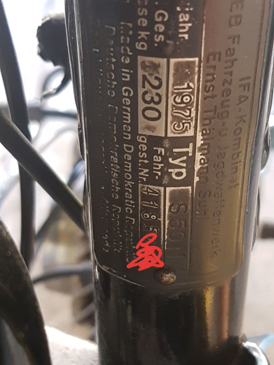

    Nach langem warten hab ich jetzt endlich meine S50 N. Nun fällt mir im Nachhinein auf das Sie keine Hupe hat (hab trotzdem deutsche Papiere) und der Lenker so aufgebaut ist das links der Scheinwerfer Kippschalter mit Hupknopf ist und Rechts der Choke.
    Jetzt zu meiner ersten Frage:
    Die Elektronik ist so durcheinander das ich überhaupt keinen Überblick mehr habe, ich weiß aber dass die Hupe den Motor ausmacht sprich , es gibt keinen Funken mehr. Außerdem gibt es einen nachgerüsteten Totschalter der einfach nur an ein braunes Kabel angelötet wurde und als Schalter zur Masse am Rahmen dient (siehe Bilder). Jetzt will ich die Elektronik nochmal neu und ordentlich verlegen. Gibt es einen Schaltplan der keine Hupe beinhaltet bzw. keine Batterie ?
    Zur zweiten Frage:
    Mir ist aufgefallen dass der Motor im Vergleich zum Rahmen und zur Ansicht von Vorne aus Schief ausschaut. Ich bin mir aber nicht sicher ob das Normal ist oder der Motor iwas hat oder der Rahmen einem weg hat (siehe Bilder).
    Zudem hängt das Bein immer Kurz an einer Mutter an der Bremse was mir auch komisch vorkommt.
    Lg, bitte um Antworten!!!

  • Nach deiner Beschreibung entspricht die Elektrik einer Ungarn S50N, die haben keine Hupe sondern eine Fahrradklingel.
    Der Hupenknopf dient da zum Motor aus machen.
    Bei einer DDR Ausführung ist der linke Schalter für Auf/Abblendlicht und Hupe, rechts hat sie im Prinzip den gleichen Schalter für Licht aus/an und den Raster zum Motor aus machen.
    Als Stromversorgung der Hupe hat die N ein Batteriekasten https://goo.gl/images/YCLjtw in den 4 Monozellen kommen.
    Diese Choke- Betätigung ist bei der N auch nicht verbaut .
    Was auffällt ist das ein N Schwinge verbaut ist mit Soziusfußrasten Aufnahme und auch Obergurtstreben von der B mit Soziusfußrasten.
    Was sind denn für deutsche Papiere dazu ? Eine KTA BE ?
    Typenschild und die Papiere würde ich gern mal anschauen.
    Schaltplan einer S50N ist dieser. https://goo.gl/images/Ld1qBa

  • Die Reifen sind aus Polen, die wurde ubrigens dort gekauft und offiziell 76 als erstes dort angemeldet. Ich habe eine ABE beantragt und diese erhalten. Rahmen sieht original aus und Prägung etc. auch.
    Kann sein das die Hupe entfernt wurde? und die Batterie auch, da innen ja noch dieser Gurt ist in dem Herzkasten. Ich kann morgen schauen ob da noch die Aussparung für die Hupe ist.
  • Verstehe ich das richtig, Moped wurde auch in Polen gekauft ?
    Normal gibt es für polnische auch keine Zweitschrift der BE, ist ja auch Export/Reimport.
    Vielleicht wurde das ja auch in der DDR gekauft.
    Die KBA BE sieht so weit ok. aus, wenn das Papier so spezielles dickeres ist, sollte das passen.
    Das jemand die Hupe abgebaut hat sowie den Batterie kasten ist gut möglich nur das mit den Hupenknopf als Totschalter ist halt typisch fürn Export (Ungarn).
    Moped ist jedenfalls ziemlich "verbastelt", großes Rücklicht, Brems/Kupplungshebel, der Choke-Hebel hatte eine S50N nicht, Soziusfußasten sind normal an der Schwinge bei einer N.
    Die Unterlegscheibe an der Gabelbrille ist auch verkehrt herum.
