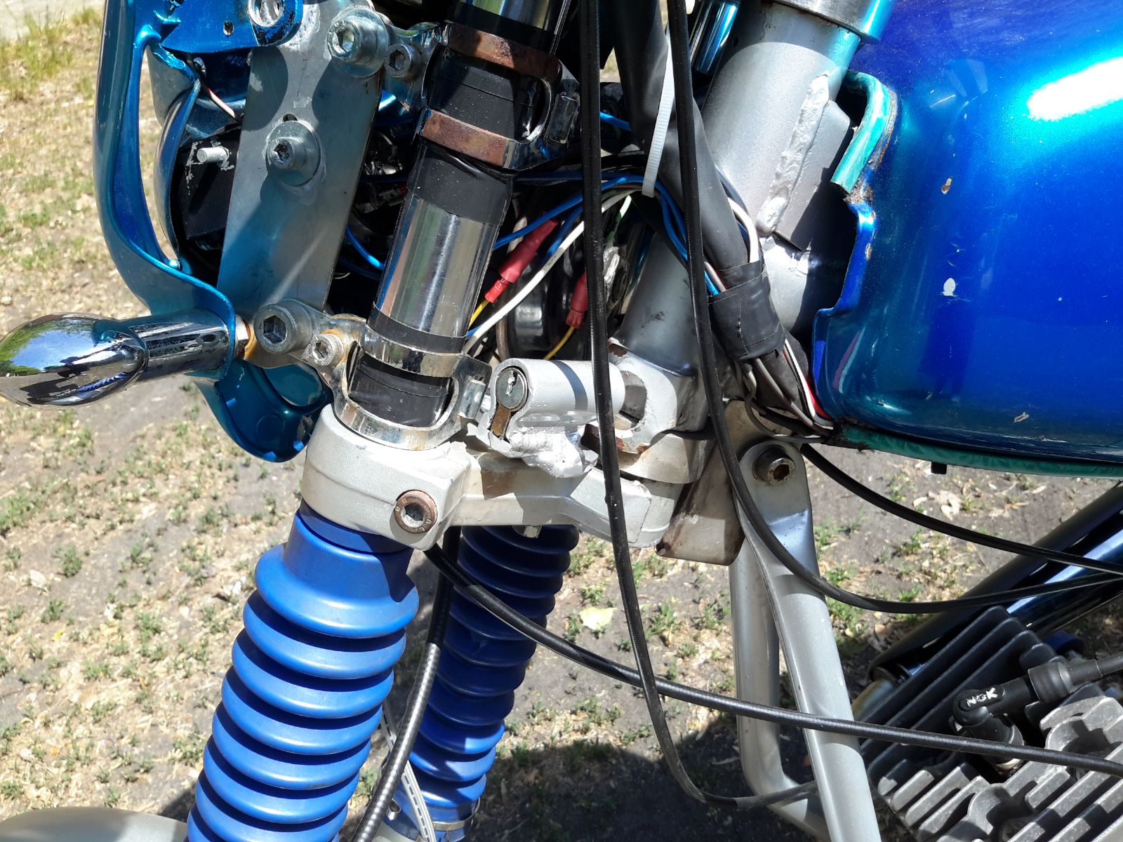

Gibt es irgendwo die Lenkradschlossführung als anschweiß Hülse neu ?
Lenkradschloßführung neu ?
Da ist mir noch nichts unter die Finger gekommen. Ich denke da musst du auf eine andere Gabelbrücke zurückgreifen.
Aber was hast du denn überhaupt für eine Simson wenn da ein Lenkrad verbaut ist.
Gummiwitz alle man ziehen. Ist eine S51 .Sollen Kegelrollenlager rein ,die tragen aber ca. 1,5 cm je Lagerschale auf damit entfällt der untere Lenkanschlag und damit das Lenkschloss .Deshalb wollte ich eins an der Seite anbringen . Da ich auch auf das längere Stirnrohr vom SR umbauen muss und da ein loch fürs lenkschloss drin ist. Kommt es nur auf die Position an . Dann muss ich mir nur mit dem Lenkanschlag was einfallen lassen .
Das Schloss sitzt ja bei SR50 oben. Demnach müsstest du den Rahmen im oberen Teil durchbohren um das Loch nutzen zu können?
Du willst vermutlich nichts am Rahmen ändern?
Ansonsten gibt es da mittlerweile gute Lösungen die nicht so stark aufbauen.Ich würde wohl einfach das Schloss samt Anschlägen höher setzen oder aber den Anschlag am Rahmen nach unten verlängern.
Hier liegen Simson Roh Hülsen , versuche später mal ein Bild hoch zu laden ob es was für dich ist zum Verbauen
Ich hab von einer defekten Gabelbrücke den Schlosshalter abgeflext und mittels Blech und Schweißgerät an der Brücke passend verschraubt.
Du könnstest auch an der passenden Stelle den Lenkanschlag/Schlossdingens, was unten am Rahmen sitz, anschweissen. Das sieht der TÜV allerdings nicht gerne, da Schweissen am Rahmen. -
