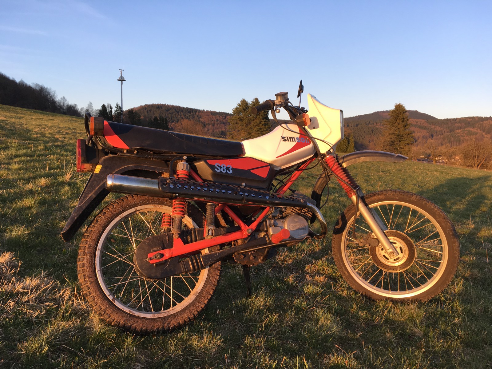

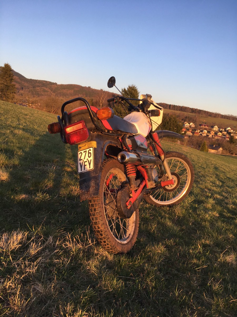

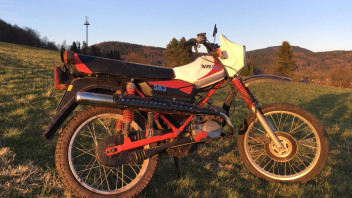

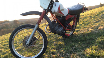

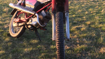

    Am Wochende hat meine kleine Simson Familie Zuwachs bekommen. Von meinem besten Freund habe ich eine S53OR geschenkt bekommen. Gut sie war nicht ganz geschenkt, ich habe dafür die Teile für seine S51 bezahlt(Wert400€) und die S51 wieder hergerichtet.
    Die S53 oder ist es denn nun eine S83?! Ist BJ1993 und somit ein Nachwendemodell. Sie stand jetzt wieder seit 3 Jahren und hat ein paar Mängel aber nix was man wieder in Gang bekommt. Ich musste sie heim schieben und hab immer wieder versucht sie anrollen zu lassen aber nix zu machen. Auf den letzten paar Metern erst ist sie dann angesprungen und ich konnte noch ein stückweit fahren. Jetzt springt sie auch nach einigen malen Kickern wieder an.
    Hier mal ein Paar Bilder von dem Schätzchen
