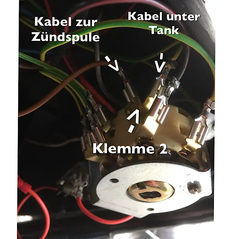

    Ich habe vor, an meiner S51 (Unterbrecherz.) einen zusätzlichen Schlüsselschalter einzubauen. Quasi als kleine "Wegfahrsperre". Ich weiss das es möglich ist, mit einem Schalter die Klemme 2 mit Masse zu verbinden, damit sie Aus geht. Dies ist aber mit meinem Zündschloss nicht möglich, da ich es nur in Stellung Aus abziehen kann. Jetzt ist meine Frage, wenn ich das Kabel von Kontakt 2 mit dem Schalter unterbreche, und dann z.B. versuche es anzukicken, kann dann ein Bauteil irgendeinen Schaden nehmen? Welches Kabel könnte ich alternativ mit einem Schalter unterbrechen, damit sie nicht mehr anläuft?
    Frage Nr2:
    Ich habe im Netz schon ein paar Schaltpläne angeschaut und hab immer nur gesehen, dass bei Kontakt 2 nur ein Kabel zur Zündspule runtergeht. Bei mir ist aber noch ein Zusätzliches Kabel dran welches unter den Tank geht. Weiss jemand was es mit diesem Kabel auf sich hat?
    Ich habe schon in der Sufu gestöbert aber leider nix passendes gefunden.
    Vielen Dank schon mal und viele Grüße
    Simson_D01

    an Klemme 2 vom Zündschloss der Unterbrecherzündung kommt im Normalfall die Leitung von der Primärspule auf der Grundplatte (die, die die Zündspule mit Energie versorgt) und die Leitung von der außenliegenden Zündspule an. Sie werden an der Klemme einfach nur gebrückt. Um das Moped abzustellen, wird im Schloss Klemme 30 mit Klemme 2 gebrückt, wodurch die Primärspule bzw. der Unterbrecher über Masse kurzgeschlossen wird.
    Am Einfachsten ist es in den Strang von der Primärspule oder der Zündspule deinen Schlüsselschalter einzubauen. Es könnte zwar sein, dass es beim kicken oder durch abstellen über den Schlüsselschalter zu einem Überschlag im Schlüsselschalter kommt, allerdings halte ich das für unwahrscheinlich, wenn du nicht gerade den billigsten China-Schalter verwendest (und selbst der dürfte das überleben).
    Andreas
