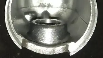

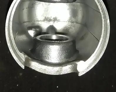

Woran erkennt man einen guten Kolben?
Ja sieht irgendwie komisch aus. Vielleicht schonmal gelaufen und unterlegscheiben als Anlaufscheibe verwendet :D.
Barikitkolben haben unbearbeitete Anlageflächen.
