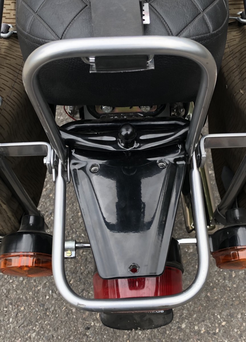

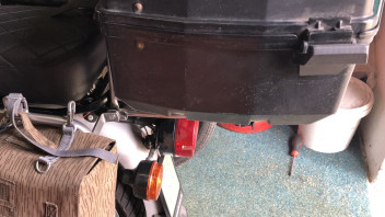

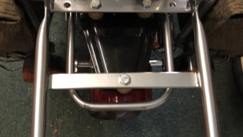

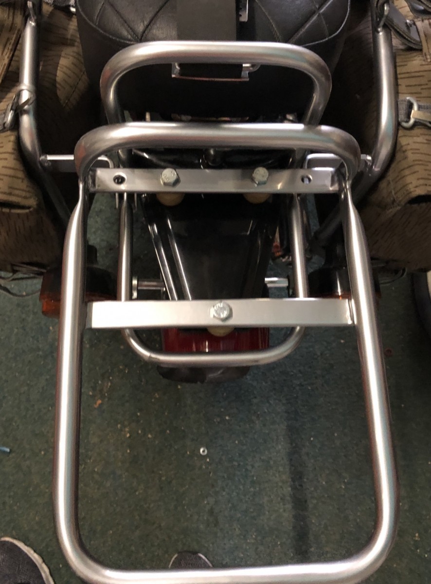

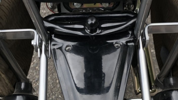

Wie versprochen hab ich mich um meine Halterung für Koffer 3 auch gekümmert. Siehe Bilder.
