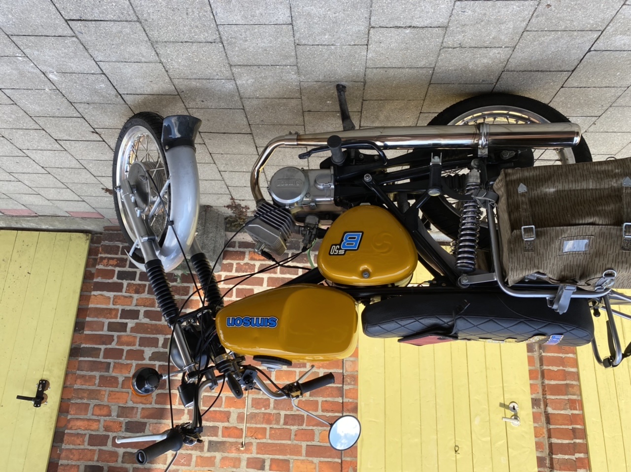

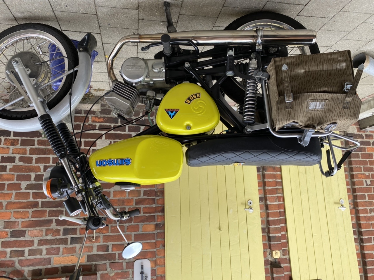

  • So kleines Update.
    Wie es eben so kommt hat man auch mal Glück im Leben und so konnte ich ein neu lackiertes Rapsgelbes Tankset ergattern. Jetzt passt die Optik so wie ich es mal geplant hatte, bevor der Originallack dazwischen kam.
    Wahlweise können jetzt auch die Abziehbilder gewechselt werden je nach Laune da auf Magnetfolie. Und ja bevor es Fragen gibt auch bei > 100km/h sitzen die noch fest.
    Den Krümmer hab ich auch endlich mal poliert und eine Krümmerschelle im Schwalbe Style für 32/34mm aus V4A hab ich auch gleich noch angefertigt.
    Wie immer kommt das Forum mit IOS nicht klar und die Bilder sind verdreht. Sorry!
  • Wie dick ist die Magnetfolie? Kann man das vergleichen zB mit Taxi, oderSchulbusmagnetfolien?
