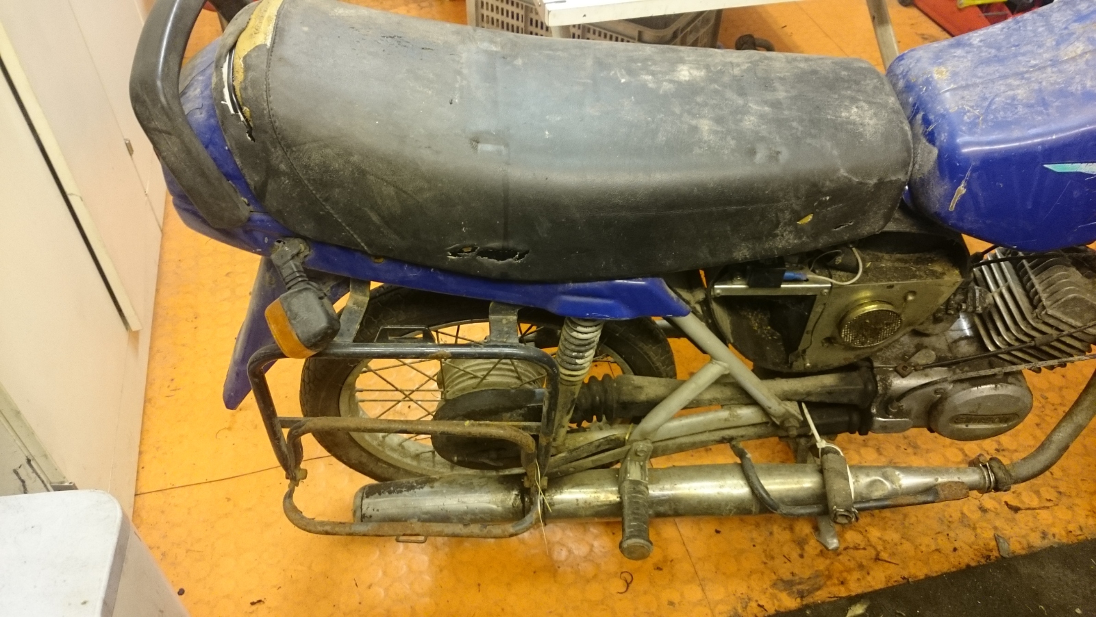

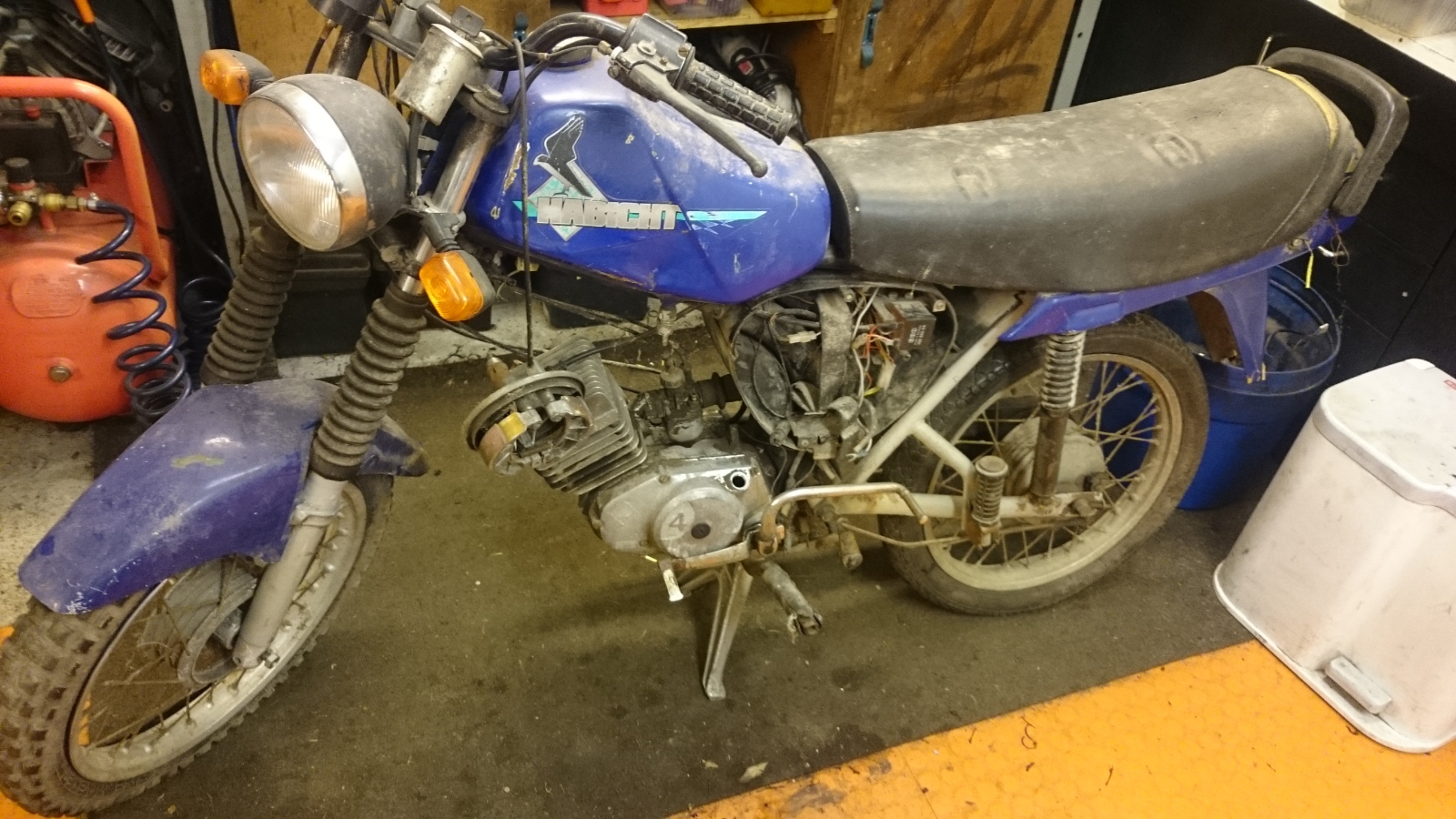

Es is eine S53 in einem schlechteren Zustand wie anfangs vermutet. Das war aber vor lauter Dreck nicht zu erkennen.
Ich wollte es eigentlich nie wieder tun
Schnäppchen?
300,-
Und wo soll die Reise hingehen? Neuaufbau-original...oder? Hast du Papiere dazu mitbekommen?
Das mit dem Rost, ist bei den nachwende Fahrzeugen leider oft zu finden, die Pulverbeschichtung soll nicht so der Hit gewesen sein, da wohl die Grundierung weggelassen wurde und braune Pest bei den kleinsten Kratzern schön unter der Beschichtung vor sich hin gammeln konnte...
Pappiere sind nicht dazu.

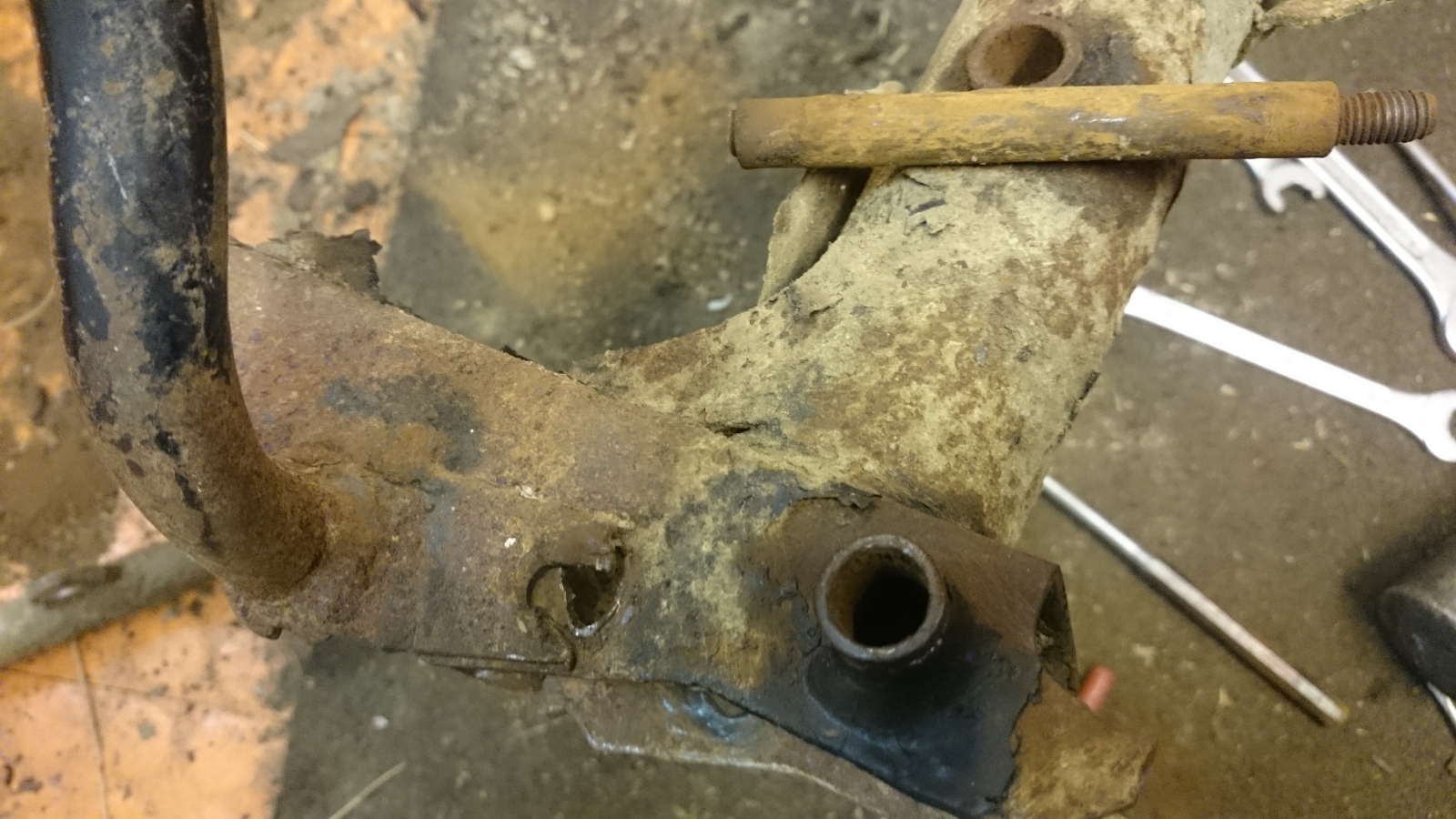

Der Rost is nicht das Problem, eher die angeschweißte Fußraste, hab ich schon abgetrennt aber es fehlt Material und teilweise die Löcher für die Raste.

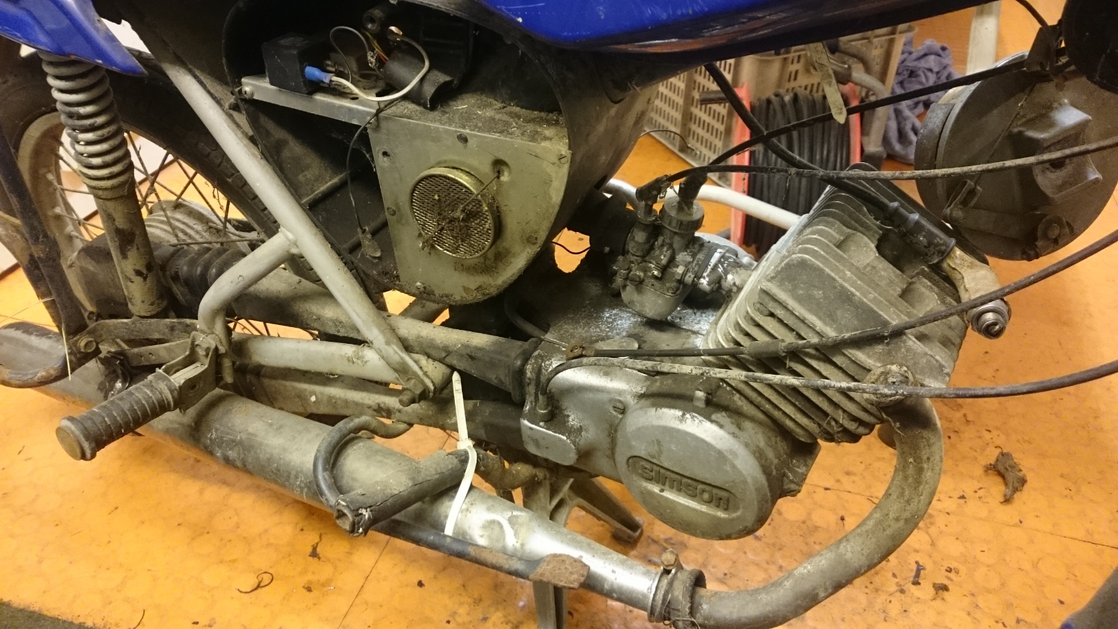

Der Motor sieht noch ganz gut aus, wird aber trotzdem überholt.
Wie ist der Motor eigentlich gedrosselt?
Der Bolzen am Ritzel is nicht zu übersehen. Hat der andere Steuerzeiten? -
Die Drosselung wurde über die Länge des Krümmers erreicht, ist bei deinem ja schon umgebaut
und soweit ich weiß auch über den Auspuff, bei der Mofa-Variante, war zusätzlich noch eine Reduzierung im Stutzen des Herzkastens reingeschoben, die lässte sich aber leicht entfernen.Steuerzeiten sollen auch etwas andres sein, ein Kumpel fährt einen nachwende Zylinder (mit abgedrehter Laufbuchse), der steht den DDR Zylindern in nichts nach. Hier im Forum gabs vor kurzem auch ein Fred dazu.
Edith: habs gefunden ->Originaler Simson Zylinder???
die Drosselung bzw. die Wirksamkeit der Drosselung unterscheidet sich von Modell zu Modell, da zumindest die Auspuffanalgen sehr unterschiedlich waren.
Die Mopeds (50km/h) mit der Kompakt Abgasanlage liefen wohl alle etwas schlechter als die Mopeds mit der langen Abgasanlage (wie Vorwende), obwohl die selben Zylinder verbaut waren. Die einfachen Ausführungen (S53 Fighter, Beach Racer usw.) hatten ne stinknormale Enduro Abgasanlage wie sie auch vor der Wende verbaut wurde --> also hier keine Drosselung über den Auspuff.
Die Bing Vergaser Drosseln meiner Erfahrung nach ebenfalls kaum bis gar nicht. Einzig die Hauptdüse finde ich tendenziell eine halbe Nummer zu klein. Wobei die nächst größere (orginale) Düse schon wieder zu fett ist. Aber das ist Abstimmungssache und eine Frage wie lang die Zündkerze halten soll. Endgeschwindigkeit macht das nur marginal (1-2km/h) aus.
Die 50 km/h Zylinder haben etwas weniger Auslasssteuerzeit, aber wie bereits erwähnt macht das kaum einen Unterschied, meine S53 Fighter (50km/h Zylinder + serienmäßiger Bing + langer Enduro Auspuff) lief im Auslieferungszustand bereits 68km/h.
Nach den ersten paar Tausend Kilometern hatte ich damals den Eindruck, dass sie etwas schlechter beschleunigt und die Endgeschwindigkeit nicht mehr erreicht. Das wollte ich reklamieren, da hat der alte Meister einen großen Schraubenzieher genommen und die Tülle im Endstück etwas aufgedrückt. danach war wieder alles paletti.
Den Bolzen neben dem kleinen Kettenrad hatte ich im jugendlichen Leichtsinn mal weggeflext und zeitweise ein 16er Ritzel verbaut. Damit waren sogar über 70km/h auf dem Tacho möglich.

Schönes Projekt.50km/h Papiere mit Eigemtumnachweis bekommt man glaube ich vom KBA eine 2 Schrift .Vielleicht weiss jemand mehr
Der Motor wird überholt und der Rahmen kommt von der S51. Felgen von Matti.
Da die komplette Front der S53 fehlt, werd ich da auch auf die S51 zurückgreifen.
Wenn ich die fehlenden Teile günstig bekomme dann vieleicht auch S53, mal sehen.
