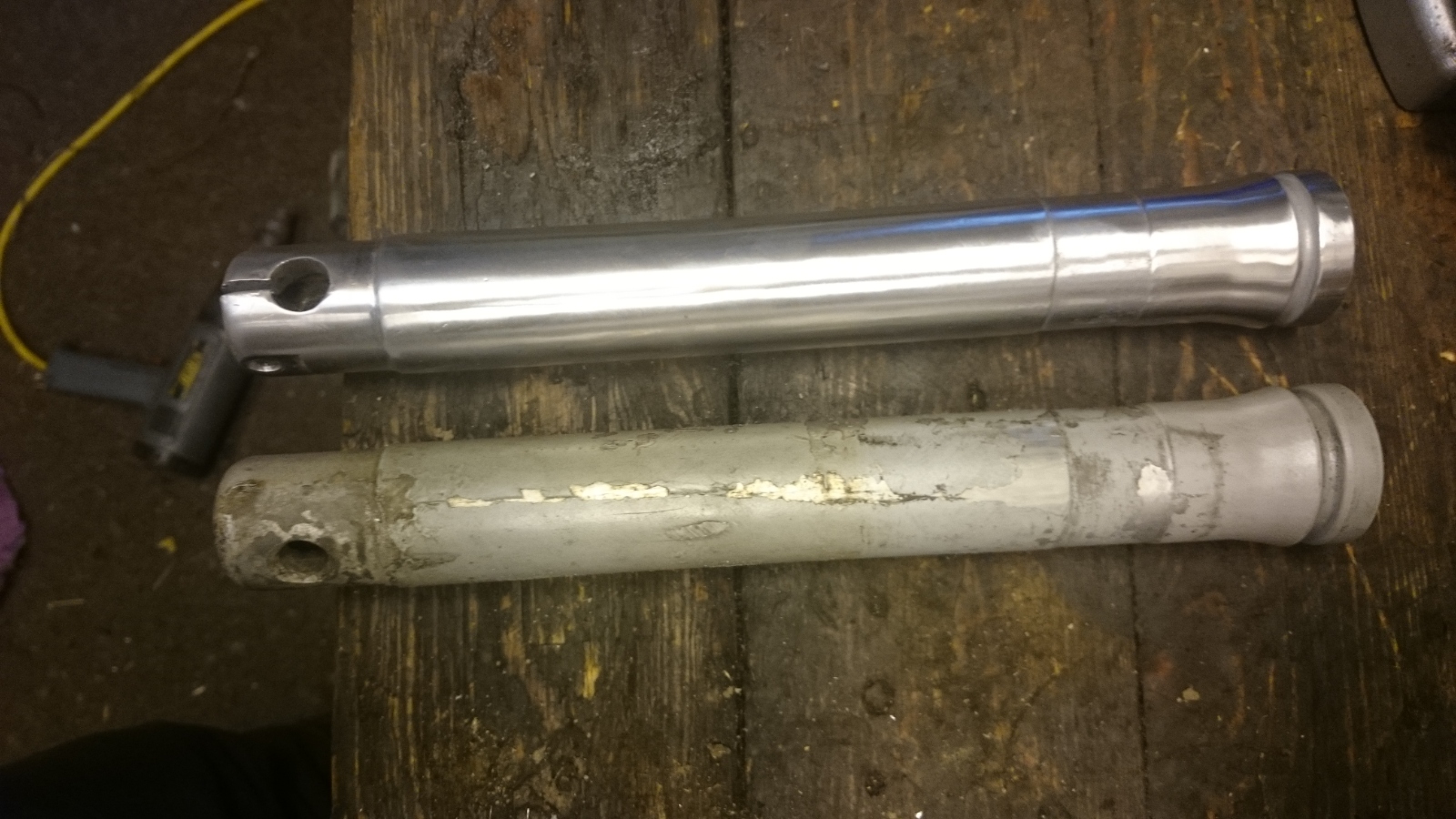

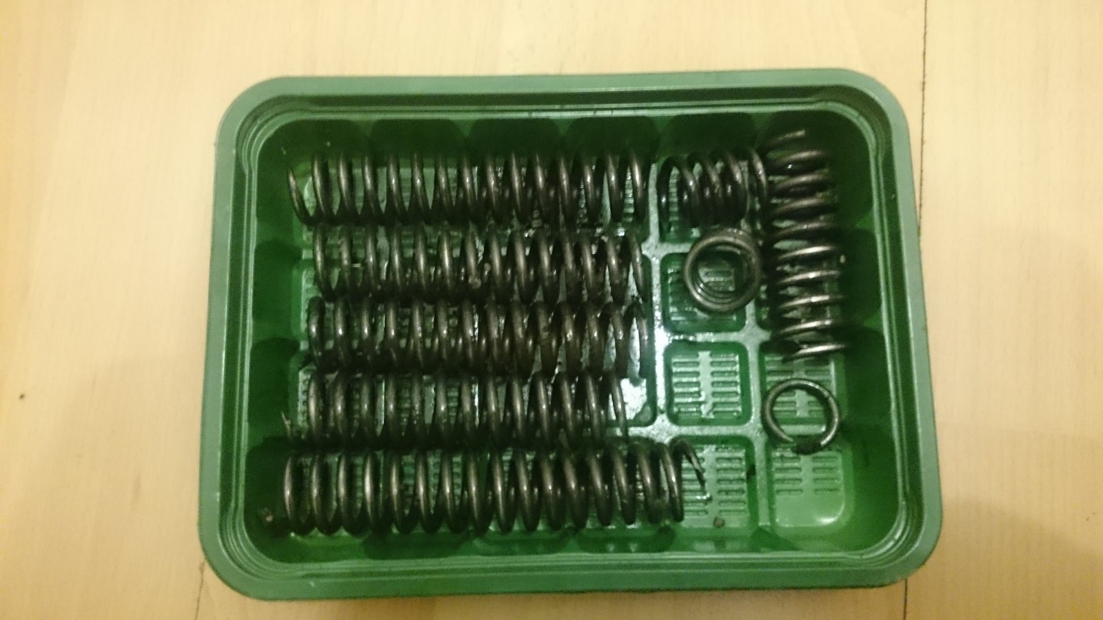

Zerlegt und gereinigt is schon, der Rahmen is geschweißt vom Schmied zurück, Matti hat die Räder verschickt und ich hab mit der Aufarbeitung der Teile angefangen.
Die Rahmenteile sind zum Strahlen, der Motor is zerlegt.
