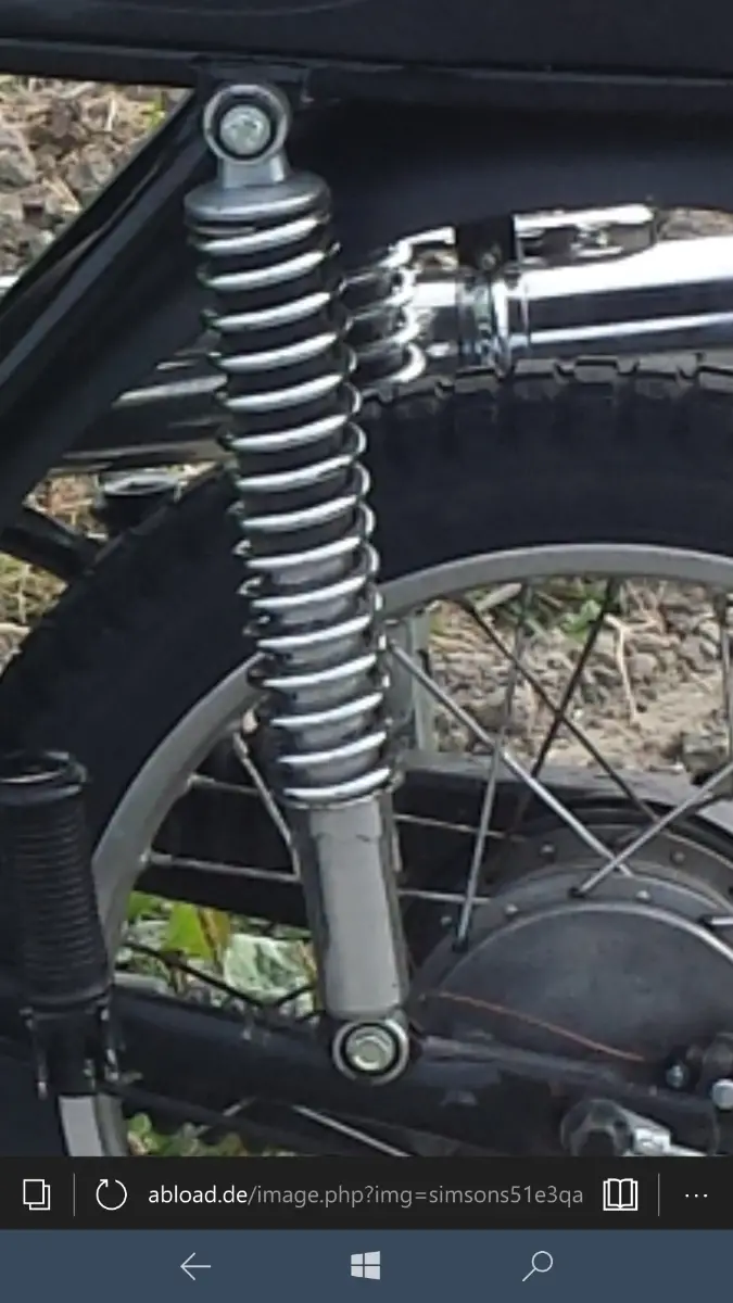

  • Was mir noch aufgefallen ist, wenn du alles wieder zusammenbaust, verwende bitte Unterlegscheiben die das Stosdämpferauge überdecken.
    A. Könnte ein gewitzter Typ dir die Dämpfer so abziehen
    B. Könnten die Dämpfer beim fahren ebenso rausrutschen.
    Wäre nicht so schön für Mensch und Maschine
  • nene keine Sorge.
    Das Bild ist schon älter, die ganzen Kleinigkeiten die auf dem Bild fehlen, habe ich natürlich schon ergänzt gehabt (Zb. Kettenspannermutter, Benzinfilter+Leitungen oder die Öleinfüll bzw Kontrollschrauben ;) ), zudem hatte ich noch einen Nachbau Packtaschenhalter und Rücklichthalter dran, auf dem Bild ist noch das Gebastel vom Vor oder Vorvorbesitzer zu sehen.
    Müsste mal schauen, ob ich ein akutelleres Bild finden kann ^^
